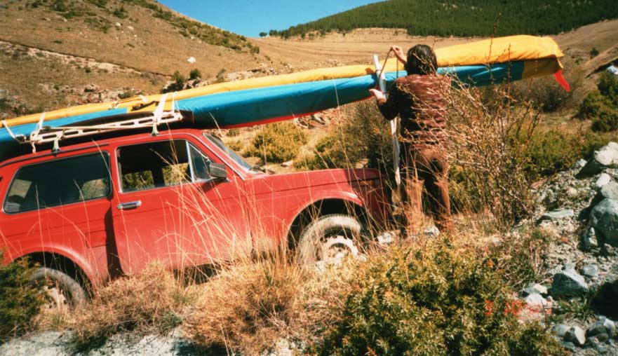

2. Парапланы легче и мобильнее!
Положите параплан и дельтаплан на крышу автомобиля и почувствуйте разницу в весе и мобильности. Не чувствуете? Это потому что ее нет. Да, дельтаплан в автобус или маршрутку запихнуть проблематично (хотя возможно), но спрашивается, – зачем его туда пихать?

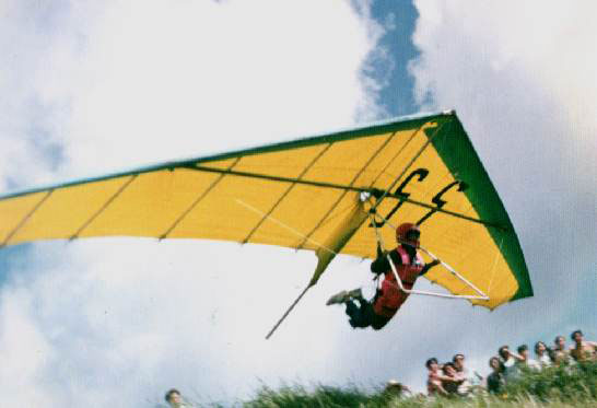

4. Дельтапланы сложнее на старте, надо долго бежать!
Хотелось бы это услышать от парапланериста, когда он будет снимать свой купол с кустов после попытки стартовать в сильный ветер. В штиль на дельтаплане нужно пробежаться, но лучше пробежаться в штиль, чем играть в «унесенные ветром» даже при несильном ветре.
