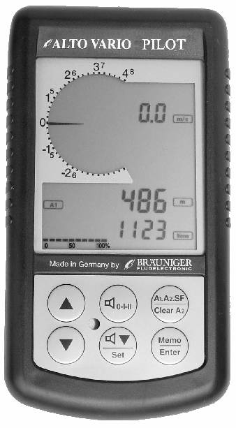

Индикатор внизу дисплея показывает заряд батареи. |

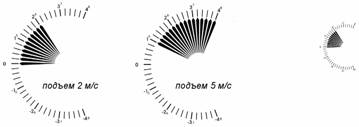

Аналоговый вариометр
Показания аналогового вариометра отображаются с шагом 0,2 м/с (40 фут/мин). Может быть показано максимум 8 м/с (1600 фут/мин).
Постоянная времени
Инерция реакции вариометра определяется его постоянной времени. Меньшая постоянная времени обеспечивает более быструю реакцию, но может заставить дисплей работать нервно и беспорядочно. При слишком большой постоянной отображение скорости подъема или снижения изменяется слишком медленно. Установка по умолчанию — 1 сек. Однако, особенно в бурном воздухе, когда предпочтительней замедленная реакция вариометра, может понадобиться большая постоянная времени.
В Режиме Настройки № 12 можно выбрать постоянную времени для аналогового вариометра и звукового сигнала от 1 до 3,6 секунды.

Последовательное нажатие кнопки [0-I-II] дает возможность выбрать между «Выключено - Тихо - Громко». Звук, возникающий при нажатии этой кнопки, показывает выбранный уровень. Если слышен только короткий подтверждающий «бип», то это значит, что звук отключен.
Звук снижения
Нажатие кнопки включает и отключает звук снижения. Момент включения звука снижения отражается и на шкале вариометра.
