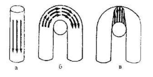

Веревку невозможно использовать, пока на ней не завязан хотя бы один узел. Однако сразу же, как только на веревке завязан узел, ее прочность уменьшается вдвое. Например, при величине объявленной прочности 2350 кг после завязывания первой петли с узлом "восьмерка" прочность падает до 1290 кг. Или, если коэффициент надежности веревки (отношение прочности к номинальной нагрузке - в данном случае 100 кг, что приблизительно равно весу одного альпиниста с его личной экипировкой и весомым грузом) вначале равен 23, сразу после завязывания узла уменьшается до 13. Почему так получается?

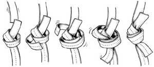

Обычно силы, действующие на нагруженную веревку без узлов, распределяются равномерно по всему ее поперечному сечению, т.е. все нити, из которых она состоит, натягиваются одновременно (рис.1а). Если веревка перегибается, как это происходит в петле любого узла, силы при нагружении распределяются неравномерно (рис.1б). Поэтому одни нити меньше натягиваются при нагружении веревки, чем другие. Часть нитей, находящихся на внешней стороне дуги, натягивается довольно сильно. В зоне перегиба возникают и поперечные усилия, которые суммируются с продольными и дополнительно нагружают нити веревки (рис.1в). Вследствие комбинированного действия сил растяжения и сдвига веревка оказывается слабее там, где есть перегиб, чем на прямолинейных участках. Чем сильнее она изогнута, тем в большей степени уменьшается ее прочность.

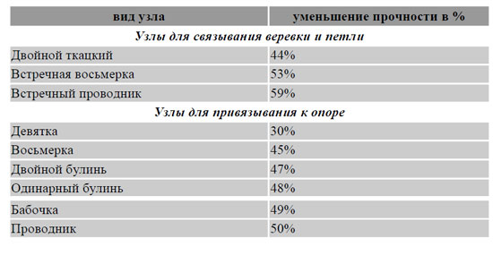

Поведение узлов при медленно нарастающей нагрузке до момента разрыва исследовалось много раз. На основе многократных испытаний опубликован ряд таблиц, которые показывают, на сколько процентов уменьшается прочность данной веревки при завязывании того или иного узла. Некоторое представление об этом можно получить из таблицы 3, составленной по данным испытания статической веревки.
Поведение узлов при динамическом нагружении различно. Поэтому с точки зрения безопасности подобные данные надо просто принимать к сведению.

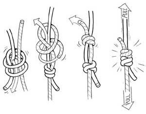

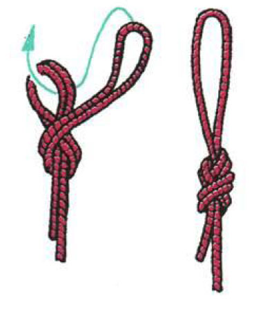

Узел "восьмерка" - этот узел чаще всего применяется для привязывания к опорам веревки диаметром 10 и 11 мм, также узел для обвязки. Сильно затягивается под нагрузкой. Его прочность до 55% (прочность узла определяется относительно объявленной прочности веревки). Коренной конец должен проходить по верхней стороне узла. За счет этого прочность узла увеличивается на 10%. Прежде чем затягивать узел, витки надо положить параллельно один на другой, а не оставлять крест-накрест, неправильное расположение уменьшает прочность веревки.
узел восьмерка

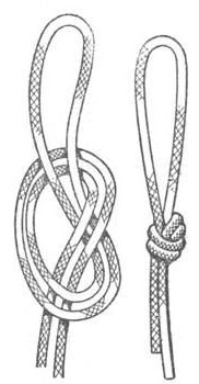

Узел "девятка" - самое ценное его свойство в том, что из всех использовавшихся до сих пор узлов он имеет наибольшую прочность - до 70 - 74%. Это приводит к увеличению практической прочности веревки. Особенно целесообразно его применение для веревки диаметром 9 мм, прочность которой с самого начала меньше прочности веревок диаметром 10 и 11 мм.
Узел "девятка"

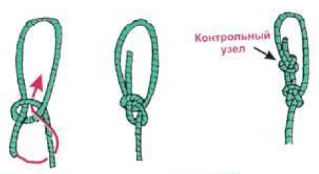

Узел "одинарный и двойной булинь" - несмотря на изумительную компактность "булинь" содержит в себе элементы простого узла, полуштыка, ткацкого и прямого узлов. Элементы всех этих узлов дают "булиню" право считаться универсальным. Преимущество узлов "булинь"- простота завязывания и развязывания после снятия нагрузки с веревки. Относясь к группе так называемых "беседочных узлов", узлы "булинь" образуют не затягивающуюся под нагрузкой петлю, благодаря чему их можно в некоторых случаях применять при взаимной страховке для завязывания грудной обвязки. Прочность "одинарного и двойного булиня" почти одинакова - до 52 - 53%. После завязывания узла "одинарный булинь" на свободном конце обязательно делают контрольный узел. При завязывании узла необходимо обращать внимание на то, чтобы его формирование осуществлялось контрольным концом веревки. В противном случае это будет не "булинь", а "шкотовый узел".
Одинарный булинь
Одинарный булинь

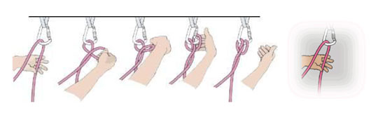

Узел "проводник"- простота завязывания, легко вяжется и одной рукой. Недостаток узла- он сильно затягивается под нагрузкой. Рекомендуется в сплетение узла вставить крюк, прощелкивать карабин. Проводник применяется для привязывания к середине веревки, если нет страховочной системы, а также для связывания веревок - два проводника на концах веревок соединяются карабином.
Узел "проводник"

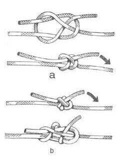

Узел "брамшкотовый" - одинарный(а) и двойной(b) , служит для связывания веревок разного диаметра. Обязательно контрольный узел.
Узел "брамшкотовый"

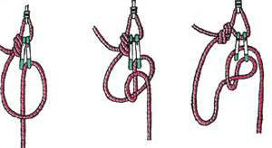

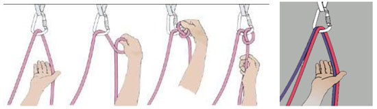

Узел "УИАА"- за счет трения в его витках регулируется движение нагруженной веревки при спуске. Может использоваться для спуска на отвесах тяжелого груза. Применяется для динамической страховки только на мягкой веревке. На жесткой веревке не применять.
Узел "УИАА"
Узел "реми" - установка второго карабина в витки узла "УИАА" последний превращается в автоблокировочный "узел реми". При нехватке самохватов с его помощью можно сделать блок-тормоз для подъема груза. Практически не заменим при транспортировке пострадавшего. Надежен при любом состоянии веревки.
Узел "реми"

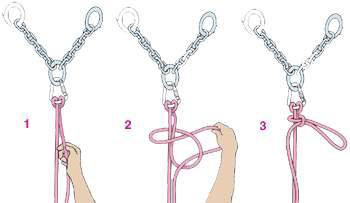

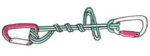

Узел "маринер" - применяется для устройства оттяжки с петлей и блоком при извлечении тяжелого груза, дает возможность при необходимости развязать и снять петлю, когда отклоняемая веревка нагружена.
Узел "маринер"

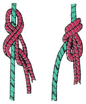

Узел "прусик" - это один из наиболее распространенных типов схватывающего узла. Вяжут петлёй из двойного реп шнура. На современных "скользких" веревках этот узел держит не всегда хорошо. Используется при спуске, спасательных работах.
Узел "прусик"
Узел "крестостан" - держит лучше даже при не очень благоприятных соотношениях диаметров основной веревки и репшнура.
Узел "крестостан"

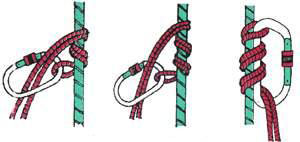

Узел "бахмана" - прост, надежен, не затягивается при больших нагрузка. Вяжутся как на одинарной так и на двойной веревке При завязывании схватывающих узлов их нужно тщательно расправлять и подтянуть, чтобы
не было слабины, которая грозит проскальзыванием при срыве. Проскальзывание схватывающего узла очень опасно тем, что теплоты, выделяющейся при трении веревки о веревку, при неблагоприятном раскладе может хватить на то, чтобы расплавить репшнур самостраховочной петли с вытекающими от сюда непосредственным последствиями. Вероятность проскальзывания зависит также от соотношения диаметров основной веревки и репшнура. Чем это отношение больше, тем лучше работает схватывающий узел. Влияет на проскальзывание и конструкция веревок.
Узел "бахмана"
