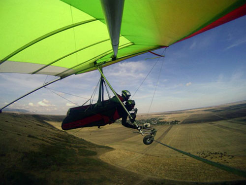

Тандем в полете
В возде на тандеме почти тоже самое что ин обычном дельтаплане единственное приходитя перемещать больший вес. Усилия управления  обычно больше а реакция более медленная. По этой причине нельзя очень близко летать от склона.
Большинство пассажиров проявляют беспокойство весь полет. Это беспокойство вместе с новым для него лежачим положением и новыми ощущениями могут привести к воздушной болезни и приводящей к слову которого мы больше всего  боимся: блевать. Это не у вас, ваш пасажир или спорт не пострадает от позывов тошноты у пассажира.  Мы советуем  делать плавные развороты в сторну противоположную от пассажира  первые несколько полетов. Прекрасное волнение  оп полета на дельтаплане будет вполне достаточно для большинства новых пассажиров.
Пасадка на тандеме
Наибольшая проблема в полетах на тандеме посадка. Потому что даже  легкий удар может иметь последствия когда пассажир споткнется овас или наоборот, мы рекомендуем воспользоваться большими колесами установленными на ручке трапеции.
Стройте заход на посадку  классически с длинной прямой. Пассажир должен подняться вертикально раньше пилота чтобы пилот в случае необходимости  смог подняться легко. Потренеруйте действия и команды когда регулируете подвеску перед стартом. Четко расчитывайте время одачи  и быстроту движения на посадке чобы инертный дельтаплан приподнялся и можно было стать на ноги.
Расчет времени отдачи ручки очень важен несмотря на то что дельтаплан быстро движется над землей но окно для отдачи ручки короткое. Вам придется пробежать немного, и поэтому тонко напомните пассажиру  смотреть вперед  на землю и приготовиться бежать. Когда отдаете ручку командуетет снова “бежать”. Половина пассажиров находится в прострации когда дельтаплан садится и надо напоминать чтбы садились на свои ноги.
