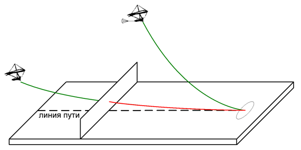

Тормозной парашют предназначен для значительного снижения качества планирования дельтаплана. Этот эффект заметен даже на малой скорости, но в наибольшей степени он проявляется при больших скоростях. В сущности, тормозной парашют делает многие моменты посадки проще. Во-первых, он позволяет заходить на посадку гораздо выше,  при этом легче избежать препятствий на глиссаде, которые могли бы помешать, будь она положе. Во-вторых, более крутая глиссада, обеспечиваемая тормозным парашютом, значительно упрощает посадку в цель, потому что такая же ошибка в высоте приводит к меньшей ошибке в пройденной дистанции.  В-третьих, в случае, когда вы поняли, что находитесь слишком высоко после заключительного поворота, тормозной парашют предоставляет вам значительно больше возможностей сократить глиссаду за счет увеличения скорости. Наконец, благодаря сопротивлению, обеспечиваемому тормозным парашютом, вы замедлитесь до посадочной скорости гораздо быстрее, в результате, проведете меньше времени в той уязвимой фазе посадки, когда вы “плывете” над посадочным полем с минимальным контролем дельтаплана вследствие маленькой скорости. И конечно вам будет проще определить время срыва и сделать хорошую посадку.

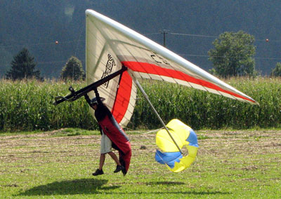

Фактически использование тормозного парашюта при посадке будет давать ощущение полета на дельтаплане с гораздо меньшим качеством.

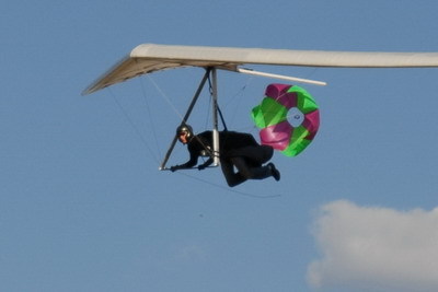

Теперь следует рассказать, как вводить тормозной парашют. Заранее откройте молнию кармана, в котором он находится. Перед последним поворотом выньте парашют и держите его (желательно иметь на вершине купола веревочку), за которую удобно доставать парашют из кармана и держать его, даже если вы летаете в перчатках). После заключительного поворота, как говорилось выше, и после перелета всех препятствий набираете немного больше скорости, чем обычно, и отпускаете парашют. Отпускать необходимо, отведя руку назад к бедру. Зацеп парашюта за спидбар или нижние троса – серьезная угроза безопасности, так как высота полета достаточно мала.
