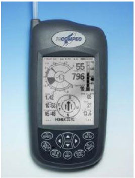

Compeo – это интегрированный прибор. «3 в одном». Он заменяет собой GPS, вариометр и указатель скорости. Все это встроено в него. Подобная интеграция позволяет рассчитывать массу параметров полета, расчет которых «в уме» крайне затруднителен.
Кроме того, прибор специально разрабатывался для соревновательных полетов с учетом требований ФАИ к дельта/парапланерным соревнованиям. Его также можно использовать для регистрации рекордных полетов в ФАИ.
Безусловно, к прибору нужно привыкать. Обилие различных функций, звуковых сигналов, и выдаваемой информации вызывает с непривычки чувство легкой прострации. С первого взгляда не совсем понятно как использовать всю то, что он отображает и зачем это вообще нужно.
IQ Compeo
Но после нескольких маршрутных полетов это чувство уходит, уступая место непонимаю того, как без всего этого можно было летать на соревнованиях раньше.
Некоторые пилоты считают, что можно летать исключительно на интуиции так, как это делают птицы. Можно. Летать. Но птицы не соревнуются и им не нужно выжимать все «по максимуму» из погодных условий и возможностей своего аппарата.
Мы принимаем решения в полете, исходя из определенной информации, которой владеем. Прибор – это не панацея, не заменитель пилота, а лишь источник необходимой информации. И очень важно доверять этой информации, чтобы быть уверенным в своих решениях. Для этого нужно понимать механизмы, по которым эта информация формируется в приборе, механизмы расчетов.
Очень рекомендую всем пользователям Compeo детально изучить все, что касается поляры скоростей дельтаплана и теории оптимальных скоростей перехода McCready. Рекомендую также основательно ознакомиться с Руководством пользователя IQ Compeo.

Размеры и вес.
По размерам прибор ненамного больше стандартного Brauniger Comfort или AV Pilot. Размеры прибора - 178 x 95 x 40 мм.; вес – 425 грамм. В виду того, что прибор несколько тяжелее Комфорта или Базиса, производители усилили крепление. Проблем с надежной фиксацией на стойке или спидбаре не возникает.
Примечание
Не совсем хорошо крепится прибор к стойкам WW. Стойки слишком тонкие для стандартного крепления
прибора. Рекомендую просто подкладывать в месте крепления тонкий слой строительной полиуретановой
пенки для более надежного «уплотнения».
