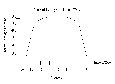

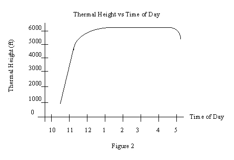

Рисунок 1 показывает изменение уровня термической активности на протяжении светового дня.  Конкретные числа в данном случае не так важны. Гораздо важнее ваше понимание,  что сразу за первыми утренними пузырями восходящего воздуха термическая активность быстро разовьется и так же резко угаснет вечером. Нужно улавливать первые признаки изменения. Обратим внимание, что так же меняется и высота развития потоков (рисунок 2). Так, в начале дня, потоки могут заканчиваться на 1000-1200м, потом постепенно уходить на свой постоянный уровень к полудню и оставаться там до вечера, затем ослабевать и гаснуть. Интересно, что высота последнего вечернего потока остается такой же, что и у сильных дневных.

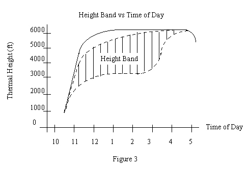

Помните, что рисунки моделируют типичный хороший день, без учета возможных факторов перемены погоды, вроде надвигающейся смены воздушных масс и др. Рисунок 3 – типичный график зависимости HB от времени дня. Верхняя сплошная линя – высота потоков по времени дня, а пунктирные линии – верхняя и нижняя границы высоты, в пределах которой рекомендуется проводить полет.
Позвольте еще раз напомнить, что все эти показатели скорее качественные, чем количественные и показывают не конкретные данные, а типичные тенденции в течение дня.
Смысл в том, что если вы стартуете в самом начале дня (например для рекордно длинного полета),нужно быть очень осторожным, т.к.  верхняя и нижняя границы находятся очень близко друг к другу и почти совпадают с вершиной потока. По мере того, как погода развивается и становится сильнее, а вершины потоков растут, растягивается и увеличивается разница между высотой максимально возможного набора и оптимальной высотой выхода из потока. Затем, ближе к концу дня погода слабнет, верхняя граница диапазона высот снова приближается к вершине потока и Height Band заметно сужается. Здесь следует снизить скорость, стать более аккуратным, консервативным. Нет ничего более грамотного, чем держаться повыше.

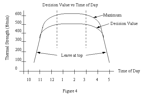

Имея в виду, что рисунок 2 отображает зависимость высоты потоков о т времени дня, давайте взглянем на рисунок 4, показывающий зависимость скороподъемность.  Не перепутайте вертикальную ось «скороподъемность» с высотой, использованной в предыдущих моделях.
Скороподъемность напрямую связана с силой потока, который мы стремимся использовать максимально эффективно. Это – функция нашей возможности. Очень важно хорошо себе представлять и чувствовать реальные возможности потока.
Верхняя кривая – максимально возможная скороподъемность в данном потоке в разгар дня. Нижняя кривая – та скороподъемность, с которой пора покидать поток. Иными словами, насколько должна уменьшиться сила потока, чтобы принять решение идти на переход?  Как мы уже говорили, здесь нужен опыт и чутье, но в качестве обучения, мы предлагаем именно эту схему поведения. Естественно, если впереди не ожидается кризы, или не влияют  7 факторов из раздела «Когда пора».
Рисунок также показывает, что  в самом начале дня, когда возможная скороподъемность и так очень низкая,  мы остаемся в потоке и продолжаем набор так долго, пока стрелка вариометра указывает хоть какую-то положительную величину. А в самый разгар дня, когда потоки становятся сильными,  пойти на переход можно уже если поток ослаб на 1/5 от максимального значения.  Вечером повторяется утренний сценарий.
