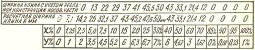

Конструктивно отмеченные выше особенности выражаются в следующем. Профилированное крыло образуется за счет неплоскостной стыковки полукрыльев, припуска купола по корневой хорде (по килю), профилированных лат и купольности 0,5° (угол купола на 1° больше угла каркаса).
Припуск по корневой хорде достигается за счет смещения хвостовой части купола на 60 мм вперед по килевой трубе, при этом высота профиля по корневой хорде составляет 8% для ткани АЗТ и 7% для лавсана.
Передняя половина лат жесткая и по форме соответствует выбранному профилю. Это дюралюминиевая трубка 10 мм с толщиной стенки 1 мм. Гибкая задняя часть из пластмассовых направляющих для стекол книжных полок. Ее хвостики плавно изогнуты кверху на высоту 1% от хорды: начало изгиба должно отстоять от хвоста на 15% хорды.
Латы проходят через купол до труб передней кромки и опираются на них. Между латами по задней кромке купола проделаны вырезы — 20-процентные для ткани АЗТ (или 15-процентные для лавсана). Благодаря этому купол приобретает форму без морщин и ликвидируется опасность «заполаскивания».
Аэродинамическая крутка предполагает линейное увеличение высоты профиля от 7% по корневой лате до 14% по внешнему радиальному баттенсу.

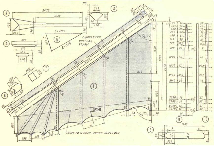

ТЕХНОЛОГИЯ РАСКРОЯ И ИЗГОТОВЛЕНИЯ КУПОЛА
С помощью металлической рулетки постройте треугольник АБЖ (угол купола берется больше угла каркаса на 1°). Между его вершинами А, Б, Ж туго натяните капроновую толстую нить (шнурок). От точки Ж откладывается отрезок 350 мм. На перпендикуляре к концу отрезка отмеряется ширина ткани (0,8—0,88 м), что определяет точку Л. Через нее надо провести прямую под углом 74° к продолжению прямой АЖ и тоже натянуть нить.
Раскрой ткани ведется последовательно, начиная с первого куска левого полукрыла. Ткань подкладывается под натянутые нити, цветным карандашом наносится линия верхнего скоса по дуге и линия нижнего выреза высотой 20% от его хорды. По скосу и вырезу кусок отрезается, поворачивается вокруг перпендикуляра и накладывается на ткань зеркально. По контуру торцов проводятся линии и отрезается такой же кусок правого полукрыла.
Первый кусок возвращается на место, а на его край с перекрытием 50 мм накладывается ткань, из которой аналогичным образом отрезаются вторые куски, и т.д.
После раскроя четырех пар кусков надо построить радиальные баттенсы. Для этого от точки Б параллельно линии АЖ отложить отрезок БВ = 600 мм. Из точки В провести наклонную прямую так, чтобы она пересекла линию БЖ своей серединой. Далее продлить ее до пересечения с продолжением линии внешнего края четвертого куска (точка Т). Из точки Т по радиусам будут исходить направления трех радиальных баттенсов. На радиусе ТВ лежит внешний радиальный баттенс. Для построения внутреннего радиального баттенса надо из точки В провести линию перпендикулярно линии АЖ до пересечения с линией 74° в точке Г. На радиусе ТГ будет лежать внутренний радиальный баттенс. Для построения линии среднего баттенса надо из точки Т провести прямую до пересечения с линией ВГ так, чтоб площадь сектора ВТГ разделилась пополам.
Если из-за меньшей ширины полотна материала величина хорды ЕД окажется больше, чем хорды нижнего среза кромки четвертого куска, то точку Г надо перенести по линии ГД на разницу длин этих хорд, снова повторить построение внутреннего и среднего баттенсов. Продолжайте раскрой 6-го — 8-го кусков согласно полученным линиям, причем нити основы ткани ориентируйте по биссектрисам секторов.

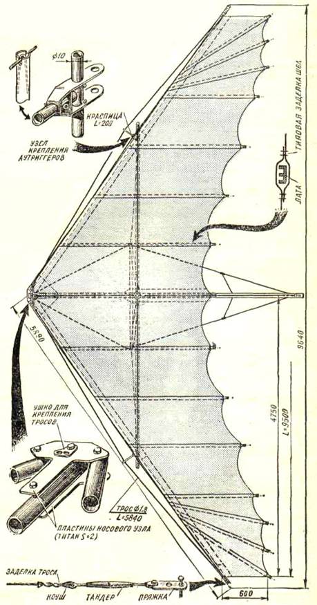

Рис. 1. — Общий вид дельтаплана «Альбатрос» сбоку и сверху.

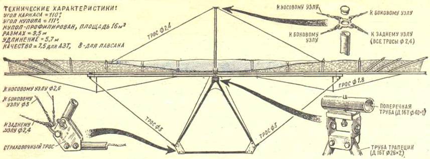

Рис. 2 — Вид дельтаплана «Альбатрос» сзади и детали конструкции.
Рис. 3. Построение купола и его детали:
1 — полукрыло (сборочная схема), 2 — килевой карман, 3 — накладка переднего угла купола, 4 — нашивные накладки для латкарманов киля, 5 — контур киля, 6 — накладка конца килевого кармана, 7 — накладка крепления отверстия болта поперечной трубы, 8 — накладка на купол по корневой хорде, 9 — накладной клин, 10 — вариант наложения полукрыльев без клина.

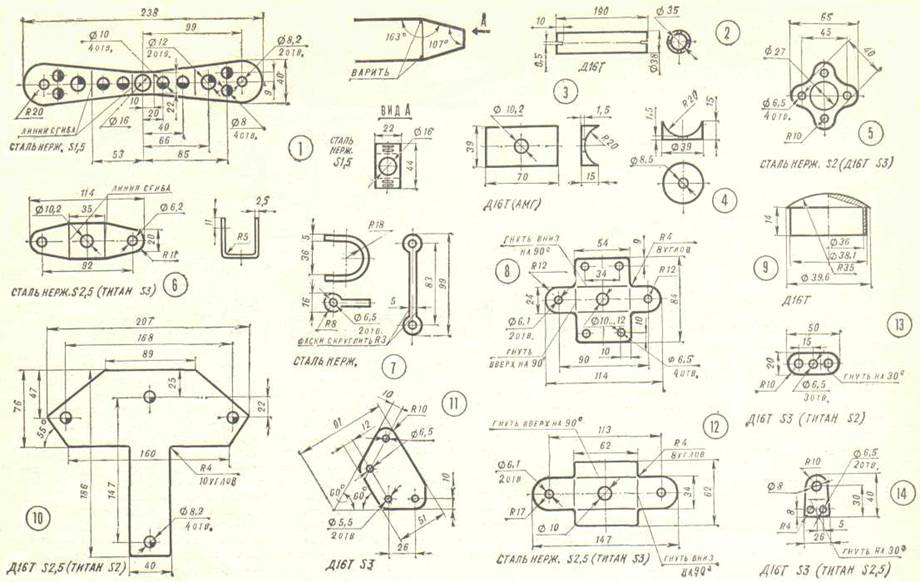

Рис. 4. Металлические детали каркаса:
1 — кронштейн крепления аутриггеров: развертка, сварка, перегородка, 2 — проставка для стыковки труб, 3 — прокладка, 4 — фигурная уплотнительная шайба, 5 — крестовина мачты, 6 — скоба крепления мачты, 7 — дужка, 8 — кронштейн № 1 центрального узла, 9 — заглушка трубы, 10 — пластина носового узла, 11 — щечка рулевой трапеции, 12 — кронштейн № 2 центрального узла, 13 — пряжка крепления тросиков боковых труб, 14 — ушко крепления тросов к носовому узлу.

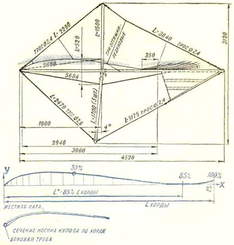

Рис. 5. Таблица ординат для построения S-образного профиля купола.
