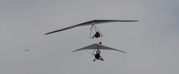

7.9. Пилот-дельтапланерист должен сохранять свое положение в аэросцепке не превышая следующие ограничения:
- крен не более 15 градусов,
- превышение относительно аэробуксировщика не более 15-20 м (задняя кромка начинает закрывать носовое колесо тележки аэробуксировщика) — при использовании классической схемы,
- превышение при использовании двухточечной схемы до 30-40 градусов (дельтапланерист видит голову и руки пилота буксировщика),
- курс д/п должен быть вдоль линии троса ±15 градусов,
- проваливание по высоте не более 10-15 м (примерно размах крыла аэробуксировщика выше горизонта).
При превышении этих параметров пилот-дельтапланерист обязан отцепиться. Нормальное положение при буксировке - когда крыло буксировщика проецируется практически на горизонт (классика), при использовании двухточечной схемы буксируемый может выбирать положение относительно буксировщика исходя из удобства управления с ограничениями, указанными выше, но так, чтобы видеть голову и руки пилота буксировщика. Тогда и буксировщик имеет возможность контролировать положение дельтапланериста.
7.10. Пилот-дельтапланерист не должен совершать резких эволюций по крену и тангажу. Вместе с тем управление должно быть достаточно энергичным и упреждающим. Дельтапланерист должен свои управляющие усилия сопоставлять не только и не столько с текущим пространственным положением дельтаплана и его положением относительно буксировщика, но и с тенденцией их изменения.
Следует отслеживать линию килевой трубы МДП — это удобный ориентир. В прямолинейном полете находиться на одной линии с буксировщиком, в повороте смещаться внутрь или двигаться по одной окружности. Предусматривать маневр буксировщика по тележке и положению его крыла. Образно говоря, качнулась тележка, появился крен у крыла буксировщика – и самому пора к повороту готовиться.

IV. Особенности пилотирования МДП при аэробуксировке.
1. Аэробуксировка является одним из наиболее сложных видов полетов моторных СЛА. Основная сложность обусловлена ограниченностью диапазона скоростей при полёте в составе аэропоезда и влиянием усилий на буксировочном тросе на управление буксировщиком. Дополнительная сложность связана с тем, что такие полеты могут выполняться в условиях термической активности, иногда значительной.
2. Кроме обычного предполетного осмотра МДП необходимо осмотреть всю буксировочную систему (обычно делается во время ее размотки) и проверить работу замка аварийной отцепки.
3. На разбеге рекомендуется выставить крыло на взлётный угол атаки заблаговременно для обеспечения плавного взлёта и во избежание «выпрыгивания» МДП в воздух.
4. После отрыва выполнить в зависимости от тяговооружённости буксировщика выдерживание или разгон с подъёмом. В любом случае отход от земли выполнять плавно, без «свечек», на постоянной скорости, обеспечивающей выполнение безопасной посадки «перед собой» при отказе двигателя. Вместе с тем помнить, что слишком высокая скорость затрудняет пилотирование дельтаплана на буксире.
5. Пилотирование МДП при буксировке должно быть плавным, но вместе с тем достаточно энергичным (особенно по крену) для сохранения параметров движения при полете в условиях турбулентности.
6. Следует постоянно отслеживать положение буксируемого дельтаплана относительно буксировщика. Незначительные отклонения буксируемого дельтаплана от заданного положения относительно буксировщика должны устраняться пилотом дельтаплана самостоятельно. Пилот-буксировщик при необходимости может помочь буксируемому посредством плавного изменения скорости буксировки в пределах рабочего диапазона или плавного ввода буксировщика в пологий вираж, если превышение дельтаплана относительно буксировщика велико.
При входе аэропоезда в восходящий поток первым в этом самом потоке оказывается буксировщик. Если поток сильный, то подъем буксировщика может оказаться настолько быстрым, что буксируемый за ним не угонится и окажется значительно ниже буксировщика (даже ниже его спутного следа), и при этом для исправления положения диапазона скорости может не хватить.. Во избежание такой ситуации пилот буксировщика при входе в восходящий поток должен увеличить скорость на несколько секунд, чтобы дать возможность буксируемому удержаться за буксировщиком и не провалиться под него.
Обратная ситуация при выходе из восходящего потока или при попадании в нисходняк. Буксировщик буквально проваливается относительно буксируемого. В этом случае действия буксировщика - как сказано выше - снизить скорость, начать вираж для уменьшения усилия на тросе. Буксируемый в данной ситуации не должен оставаться пассивным наблюдателем. Доступными средствами (увеличение скорости, уход во внутреннюю сторону виража) он должен сохранять свое положение относительно буксировщика в допустимых пределах.
7. При значительном неустраняемом или прогрессирующем отклонении положения дельтаплана от заданного относительно буксировщика (ножницы) подать команду на отцепку. В случае задержки с исполнением — отцепить с помощью своего замка. Без ложной жалости и колебаний.
8. При заходе на посадку буксировщик должен проходить над препятствиями и людьми на высоте не менее, чем длина троса. В створе посадки МДП с буксировочным тросом при высоте полета менее 50 м не должно быть искусственных и естественных препятствий, автотранспорта и людей.
9. Буксировщик обязан визуально контролировать момент отцепа буксируемого дельтаплана и быть готовым отцепить буксируемый дельтаплан, если команда на отцеп не выполняется, а буксируемый пилот не подает (или не имеет возможности подать) команду на отцеп фала. Газ сбрасывать только при условии, что пилот штатно отцепился.
