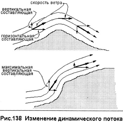

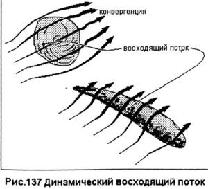

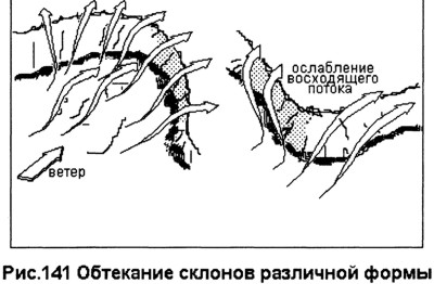

Ветер, наталкиваясь на гору, гребень или холм, отклоняется так же, как и вода, обтекающая препятствие. Если в направлении, перпендикулярном ветру, на поверхности находится достаточно обширное препятствие, оно будет отклонять воздух, создавая восходящие потоки, как показано на рисунке 137. Мы называем их динамическими или орографическими потоками.
Различные формы препятствий по разному влияют на набегающий поток. В основном более крутые склоны дают большую вертикальную составляющую при одинаковой скорости ветра. Это показано на рисунке 138, где изображены линии тока при различной крутизне склона.

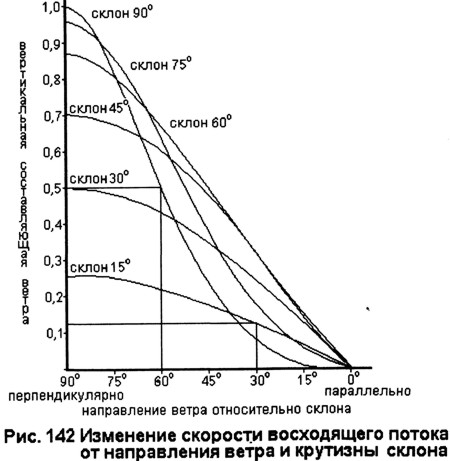

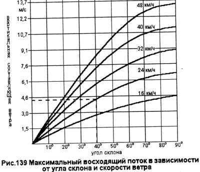

На графике (рис.139) представлена зависимость вертикальной составляющей потока от силы ветра и крутизны склона.
Например, на склоне 40° при ветре 24 км/час максимальная составляющая будет ~ 4 м/сек. Если есть гребень или гора с различными склонами, то мы надеемся найти лучшие восходящие потоки над более крутыми местами, где ветер дует перпендикулярно склону. Все безмоторные летательные аппараты (за исключением воздушных шаров), как птицы и бабочки, когда не машут крыльями, снижаются, а подниматься могут только, находясь в зоне восходящего потока над горой. Зона устойчивого парения имеет определенную форму и местоположение, как показано на рисунке 140, в зависимости от формы возвышенности, от силы ветра и состояния воздуха.
Отметим, что более крутые склоны дают лучшие условия для па рения. Также линия максимальной подъемной силы (А-В) слегка наклонена вперед. В более стабильных условиях зона парения сдвигается вперед и становится ниже. С увеличением ветра назад и выше.

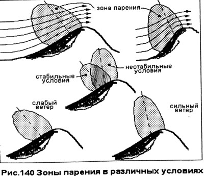

В реальной жизни ветер не всегда идеально прямо дует на склон. Лучшей формой для создания хорошего динамического потока является чаша, как показано на рисунке 141. Здесь весь воздух, попадающий в нее поднимается вверх. Противоположная по эффекту форма - выступ. Если ветер дует прямо на него, то поток разделяется и вертикальная составляющая его меньше.
Когда направление ветра не перпендикулярно склону, то динамический поток слабее, так как набегающий воздух делится на поднимающийся вверх и двигающийся в горизонте вдоль склона. Фактически, чем круче склон, тем сильнее отклонение. Динамический поток на вертикальных склонах сильнее зависит от направления ветра, чем на пологих. График на рисунке 142 показывает изменение максимума восходящего потока в зависимости от крутизны склона и угла натекания ветра.
Например, отвесный склон (90°) создает половинный по силе восходящий поток при отклонении ветра от перпендикуляра только на 30°. В то же время склон 15° уменьшает вполовину динамик только при отклонении на 60°. Но даже вполовину ослабленный поток на отвесном склоне больше динамика при перпендикулярном ветре той же силы на склоне 15°.
Из всего выше сказанного следует, что надо держаться у склонов, которые расположены более круто к ветру. На рисунке 143 изображен приближающийся к реальному горный ландшафт и указаны зоны хороших динамических потоков, а также нисходящих и турбулентности.

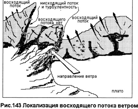

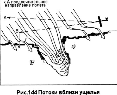

Ранее мы разобрались с моделью восходящих и нисходящих потоков, возникающих в каньонах (глава 6). Здесь мы просто отметим, что в них возникают хорошие динамические потоки у вершины, если ветер прямо внутрь и на наветренном склоне, если ветер пересекает каньон. Остерегайтесь подветренных склонов из-за турбулентности. Отметим, что нисходящие массы воздуха могут поджидать вас высоко над подветренным склоном.
В случае, когда горный хребет разрезан, то в проломе при прямом ветре создается ситуация, показанная на рисунке 144.
Здесь мы видим изменение потока возле пролома, сжатие его и ускорение. Турбулентность на подветренной стороне такая, как показано на рисунке 111.
Полет возле пролома может быть небезопасен именно по причине ускорения потока. Не рискуйте летать в таких местах в сильный ветер. Проломы, которые не разрезают хребет насквозь и если они не очень глубокие, могут работать, как чаши с хорошими динамическими потоками. Более глубокие проломы создают восходящие потоки далеко позади и могут быть вне досягаемости легкими летательными аппаратами.
При обоих типах проломов следует избегать подветренной стороны и стремиться на наветренной стороне к наибольшей высоте, как показано на рисунке. Основное правило при пересечении проломов - это чем ниже, тем дальше впереди надо лететь, чтобы избежать затягивания потоком в пролом. Пересечение с небольшой попутной составляющей ветра облегчает, а с составляющей навстречу затрудняет задачу.

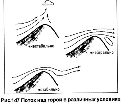

Одна из реальностей парения у гребня есть тот факт, что у поверхности присутствует турбулентность, вызванная трением потока о склон. Поэтому приходится выдерживать большую скорость (планеры, дельтапланы), что соответственно приводит к увеличению и вертикальной составляющей, а это затрудняет парение. Следует особо отметить различия в турбулизации потока над склонами, поросшими травой и деревьями. Турбулентность минимальна над ровным грунтовым склоном.

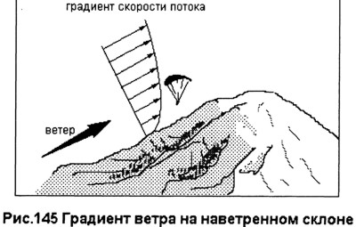

На рисунке 145 показан градиент скорости потока, движущегося вверх по склону. Это может привести к увеличению подъема на консоли, дальней от склона, к крену и развороту аппарата на склон. Вы должны противодействовать этой тенденции, а для этого тоже нужен некоторый запас скорости.

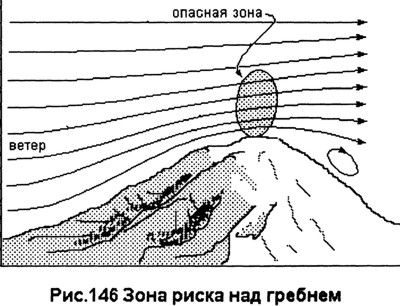

Над вершиной хребта может быть зона, где скорость потока больше, чем ветер, ее называют зоной Вентури (Venturi). Процесс этот аналогичен тому, что происходит в карбюраторе вашего автомобиля: сжатие потока приводит к его ускорению (такое же явление наблюдается в сужающихся долинах, ущельях, проломах и т. д.).
Как видно из рисунка 146, более скоростной поток ограничивается высотой меньшей, чем высота горы. Эту зону легко обойти, но многие, если не все пилоты, убедились в ее наличии на собственном опыте. Обычно для возникновения над гребнем зоны Вентури требуется ветер по меньшей мере 20 км/час, причем этот эффект не наблюдается на изолированных холмах или горах.
Динамический поток на гребне существует так долго, пока дует ветер. В некоторые дни это действительно так, но в другое время при определенных скоростях и направлениях ветра восходящие потоки слабы или отсутствуют совсем. Это состояние дел может быть очень огорчительным.

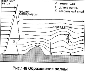

Отметим, что только в стабильных условиях возможно возникновение волн. Это потому, что поднимающийся стабильный воздух имеет тенденцию после прохода горы возвращаться на прежний уровень. Однако, двигаясь вниз, он проскакивает свою высоту и опять же по причине стабильности начинает двигаться вверх и так далее вверх-вниз, вверх-вниз, как на большой мягкой пружине, движущейся от горы. Значит, первое требование для волнового процесса - это наличие стабильного слоя воздуха.
Следующая вещь - нужен достаточный ветер. Для образования волн нужен ветер, скорость которого на вершине не менее 25 км/час. Кроме того, ветер должен быть перпендикулярен хребту, не менять направление с увеличением высоты и желательно усиление от поверхности к тропопаузе. Эти требования отражены на рисунке 148. Отметим, что градиент стабильного слоя воздуха должен быть над горой. Идеальные условия, когда под и над стабильным слоем находится нестабильный воздух.
Форма горы, индуцирующей волны является фактором, определяющим параметры волн. Идеальный профиль горы показан на рисунке. Наветренный склон плавный, а подветренный крутой, а размер горы определяет размер первой волны. Длинный хребет лучше для образования волн. У изолированных гор и холмов воздух обтекает их с двух сторон и этим мешает волновому процессу. Длина гребня для оптимального формирования волн должна быть равна минимум длине волны. Волна может образоваться и на изолированном холме, как показано на рисунке 149, но она будет слабая и быстро за холмом пропадать. Идеальный генератор волн может инициировать серию волн, которые распространяются на сотни километров за хребет.

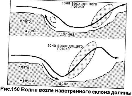

Резкое снижение плато может индуцировать волну, этот процесс изображен на рисунке 150.

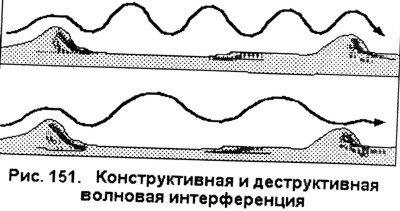

Это явление наблюдается на востоке США. На волну влияет эффект охлаждения, ее длина становится меньше с увеличением плотности воздуха. Волны могут возникать от любого объекта, находящегося на пути ветра. Авиамоделисты освоили парение моделей планеров в волнах, образуемых строениями, изгородями, дамбами. Процесс таких мелкомасштабных образований происходит в менее сильный ветер, по сравнению с необходимым для больших волн.
Два важных свойства волн: амплитуда и длина волн (см. рис.148).Амплитуда обозначает насколько высоко или низко поднимается или опускается воздух, двигаясь в волне. Длина волны - амплитуда очень сильно зависит от температурного градиента воздуха по высоте и профиля ветра. Кроме того более влажный воздух способствует увеличению амплитуды.
Невысокие горы - наиболее часто встречающиеся рельефные образования. За низкими горами (до 300м), покрытыми деревьями и кустарниками, реже можно встретить волны, чем за такими же возвышенностями, но гладкими (трава, снег...).
Длина волны зависит от температурного градиента и скорости ветра. Расстояние между гребнями может быть от 2 до 32 км. Наиболее часто встречаются волны с длиной 10км. Как правило, длина волны примерно численно равна 1/8 скорости ветра (в км /час).
Длина волны - очень важная величина, особенно, когда горы или хребты расположены один за другим. Смысл этого отражен на рисунке 151. На верхнем рисунке за хребтом, вызвавшим волновой эффект, расположен следующий хребет, вершина которого по месту совпадает с гребнем одной из волн. Это называется конструктивная интерференция.
На нижнем рисунке показана та же территория, но длина волны больше. В данном случае восходящий поток на наветренном склоне движется навстречу воздуху в волне, что гасит последнюю. Этот процесс называется деструктивной интерференцией. Если на некоторой территории большое количество хребтов один за одним, может присутствовать в разных местах и конструктивная, и деструктивная интерференции, возникает смешанная волновая модель.

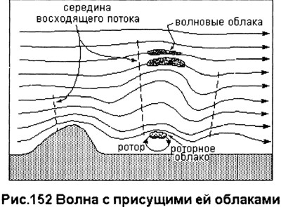

Волны могут быть при ясном небе, но часто в восходящей части волны образуются облака специфической формы. Волновые облака (lenticular) описаны в главе 3. На рисунке 152 показано сечение с облаками на вершинах волн. Они стационарны, потому что передняя кромка находится на восходящей стороне волны, а задняя на нисходящей. Ниже передней кромки еще нет условий для образования облаков, а ниже задней они начинают распадаться. В трех измерениях волновые облака смотрятся как удлиненные, плоские блюдца на узкой волне.
Волновые облака могут существовать на всех гребнях волн, если поток пересекает слой конденсации. Наличие или отсутствие облаков не влияет на волновой процесс, но следует отметить, что влажный воздух больше способствует образованию волн. В особенно влажных условиях облака могут быть в стабильном слое. Всякий волновой процесс можно увидеть по наличию щели в облаках. Просвет в облаках за горой называется феновой щелью. Если база облаков низко, то может быть сплошной слой облаков, и только феновая щель указывает на наличие волнового процесса (см. рис. 153).

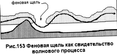

Под вершиной волны может быть роторное (roll) облако, как показано на рисунке 152. Это облако бывает шероховатым, часто темным и цилиндрической формы. Оно формируется в восходящей части ротора, который часто размещается под вершиной волны. Но роторные облака не обязательно образуются даже при наличии ротора.

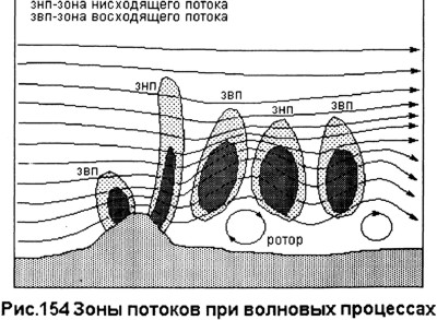

Роторы могут испортить дело любому пилоту и не подозревающему о волновой перспективе. Наблюдение - это основное средство избежать попадания в ротор. Когда есть роторы и волны, на поверхности чередуются места затишья, почти штиля и сильного ветра. Сверху будет видно, что ветер на поверхности неустойчивый и меняется в широких пределах.

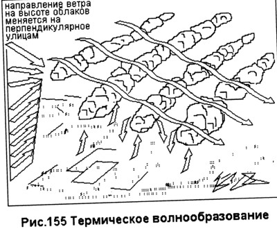

Термические облака с их огромной массой могут создать конвективный барьер. Смысл этого в том, что термики поднимаются от земли с меньшей скоростью, чем быстрее движется воздух, в котором они поднимаются. Хотя мы думаем, что облака как легкие пушистые клубы, но воздух в них весит тонны, и их инерция препятствует их повороту вправо вместе с ветром при подъеме. Поэтому воздух движется вокруг и над ними. Линия таких облаков может создать барьер, который станет причиной волн так же, как гора или хребет. Как показано на рисунке 155, линии кучевых облаков "улицы" могут создавать волны над своими вершинами, когда ветер поворачивает и пересекает их.
Эти термические волны как они называются, могут быть достаточны для парения на наветренной стороне облачной гряды. В таких условиях облака часто создают гребень восходящего потока, как в горах в сильный ветер. Использование таких "гребней" или волновых восходящих потоков требует парения вдоль линии облаков.

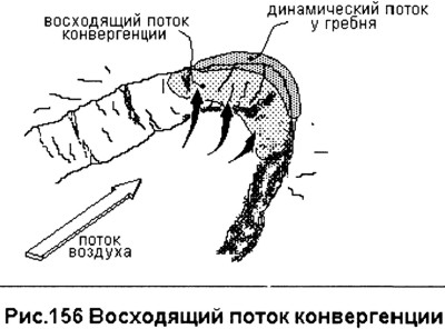

Эти формы восходящих потоков конвергенции используются, когда ветер не слишком силен, потому что при сильном ветре велика опасность турбулентности и увеличения скорости потока. Чаши, перекрытые длинные каньоны и долины не только дают характерный динамик у гребня, но также поток конвергенции, который часто расположен там же, но шире (рис. 156).
Если ветер внезапно меняет направление, могут возникать зоны конвергенции, особенно, если новый ветер сильнее. Подобная ситуация имела место весной 1991г. на соревнованиях в Теннеси. В горах дул легкий юго-восточный ветер и пилоты парили низко в слабых термиках. Сплошная слоистая облачность, пришедшая с юга, принесла более сильный южный ветер. Изменение ветра прогрессировало вверх по долине к северу и сопровождалось зоной конвергенции, которая помогла набрать нескольким удачливым пилотам высоту 1600 м над горой и пролететь 40 км.

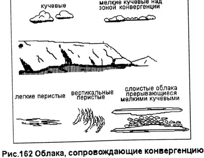

Заранее определить такую зону конвергенции можно по надвигающемуся слою облаков, но все равно возникает она внезапно. В любое время направление ветра может измениться, и тогда мы должны искать зону конвергенции.
Легкие кучевые облака отмечают конвергенцию. Но это только один из признаков, и восходящий поток в этом месте может оказаться иллюзией. В этой ситуации восходящий поток двигается по направлению нового ветра. На самом деле условия, описанные здесь, имеют все характеристики теплого фронта и, возможно, им будут являться. Метеослужба не сообщает о таких вещах, поэтому необходимо наблюдать за погодой для предсказания изменений ветра и облачных эффектов.

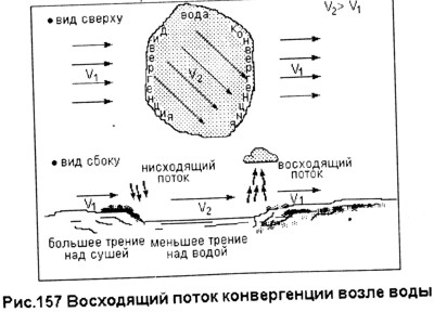

Воздух пересекает сушу, затем большое озеро и снова выходит на сушу. В связи с большим трением над землей, ветер возле поверхности замедляется и пересекает изобары, как мы изучали в главе 4. Над водой трение меньше, скорость ветра выше и, следовательно, направление ближе к направлению изобар. В результате ветер делится или дивергирует на наветренной стороне озера и сходится вместе или конвергирует на подветренной. Конвергенция усиливает поток и делает воздух более нестабильным. Изменение направления ветра на берегу 20-40 градусов против часовой стрелки на подветренной стороне (по часовой стрелке в южном полушарии).

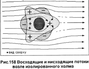

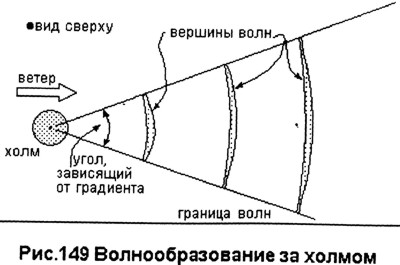

Ранее мы видели, что волны могут образовываться за холмом. Даже когда нет условий для возникновения волн, наличие конвергенции может создать восходящий поток позади изолированного холма, как показано на рисунке 158.
Наиболее часто подобная ситуация встречается, когда морской бриз дует на сушу в горных районах. Если стабильный морской воздух встречает изолированный холм, он делится и обдувает холм по сторонам, после чего очень часто двигается вверх. Сложная горная система, как мы видим на рисунке 159, может создать многочисленные зоны конвергенции.

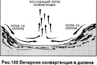

Также мы исследовали конвергенцию, возникающую в середине долины, когда с двух сторон в долину дуют ветры со склонов. Это изображено на рисунке 160 и на рисунке 136 (вечерние условия).
В данном случае восходящий поток обычно легкий и обширный, у которого есть свое имя: магический воздух. Особенная конвергенционная ситуация возникает, когда верховой ветер в долине встречается с низовым. Это может произойти, когда основной ветер, ориентированный вниз по долине, борется с противоположным по направлению, который возникает из-за различий прогрева. Ветер вверх по долине может дуть утром до перемешивания нижних слоев и усиления противоположного ветра. Другой путь возникновения ветра вниз по долине в течение дня - это существенное охлаждение в основании долины. Как пример можно привести долину Rhone в Швейцарии. Северо-восточный ветер вверх по долине встречает после обеда сильный снижающийся поток с холодных ледников и лесов, которые украшают вход в нее. Этот ветер вниз хорошо известен как "Grimsel snake". Его конвергенция может двигаться вверх и вниз по долине и изменять направление ветра у поверхности.

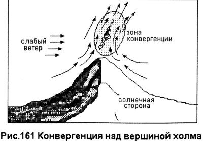

Возможно, самая используемая форма конвергенции - это когда два потока вверх по склону холма или горы с разных сторон встречаются на вершине (см.рис.161).
Поток на одной стороне может быть недостаточно сильным для полетов, но над холмом два потока создают очень хороший для парения столб восходящего воздуха. Если поток с одной стороны сильнее чем с другой (например; неравномерность освещения), то над горой возможно будет иметь место турбулентность среза. Если есть основной ветер, он с одной стороны создает динамический поток на наветренном склоне, а также отклоняет столб восходящего воздуха, как показано на рисунке. Усиление ветра изменит ситуацию: будет динамический поток на наветренной стороне и ротор на подветренной.

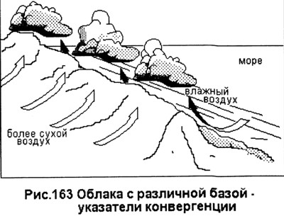

Потоки конвергенции часто сопровождаются облаками. Это могут быть ряды толстых кучевых облаков над хребтами или шапки над изолированными горами. Если воздух сухой, над зоной конвергенции могут появиться только очень слабые космы. Бывает они ориентированы вертикально и располагаются узкой полосой в поднимающемся воздухе. А вообще над медленно поднимающимся воздухом возможны различные облака (рисунок 162). Конечно, воздух не поднимается очень высоко, например, в центре долины вечером, облака не сформируются, так как воздух не достигает высоты конденсации, если, конечно, он не очень влажный.
Над горными пиками и грядами нередко наблюдаются облака с двумя различными базами. Это верный знак конвергенции над вершиной, а разный уровень облаков формируется в разных по влажности потоках воздуха, которые поднимаются с двух противоположных сторон горы, как показано на рисунке 163. Эта ситуация не редкость, если один из склонов горы смотрит на море или большое озеро.

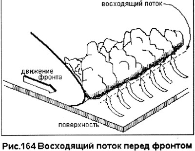

На самом деле восходящий поток в зоне фронта есть просто особая форма конвергенции, когда вместе движутся две воздушные массы и одна выталкивает вторую перед собой. Здесь мы специально выделим фронтальные потоки отдельно, из-за специфики их поведения и проблем, возникающих в них. Более интересны для нас холодные фронты, потому что теплые не обеспечивают сильные восходящие потоки.
Ранее мы в деталях обсудили использование фронтов морского бриза (глава 7). Этот тип холодного фронта, возможно, является самым используемым спортивными авиаторами. Другие тепловые фронты, о которых рассказано в той же главе, являются тоже очень полезными для любителей высоты, но их труднее определить.
Синоптические (крупномасштабные) холодные фронты часто создают пригодные для полетов восходящие потоки. Такой движущийся холодный фронт, образующий восходящий поток, заявляет об этом массивом растущих вверх облаков. Дополним: основная проблема использование этих потоков - возможность грозовых процессов (глава 11). Однако обилие сухих и мелких холодных фронтов создает восходящие потоки, обеспечивающие хорошее парение и среднее развитие облачности.
Техника использования фронтальных восходящих потоков заключается в том, чтобы находиться в секторе теплого воздуха у самой границы фронта, как на рисунке 164, то есть летать параллельно фронту.
Таким образом, можно покрывать большие расстояния, но если фронт сухой, то бывает трудно определить его местоположение. Помните: фронт движется (если он не стационарный), вместе с ним смещаются и восходящие потоки. Слабые фронты часто двигаются со скоростью менее 24 км/час.
Фронты с более влажным воздухом легче определять и использовать. В этом случае вы должны оставаться в районе передней кромки облаков, так как это чаще всего место лучших восходящих потоков, но нужно быть готовым к тому, что они могут быть слишком сильными или ситуация станет грозовой. Остерегайтесь очень влажных фронтов. Когда начинает подниматься более влажный воздух, база облаков начинает быстро опускаться. Иногда перед фронтом движется полоса шквала с грозами. Такие мощные холодные фронты не место для полетов спортивной авиации.

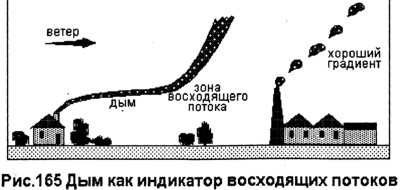

Рисунок 165 показывает, как дым двигается почти параллельно земле по ветру до места, где есть восходящий поток.
Дым клубами говорит о нестабильности воздуха. Обратим внимание, что дым от костра или у большой трубы является искусственным термиком, создающим определенное движение вверх. Зная, насколько он теплее окружающего воздуха, можно предположить скорость его вертикального движения. Фактически иногда это серьезная проблема, часто рядом с дымом присутствуют сильные вихри турбулентности из-за разности в скорости, например, при лесных пожарах. Горящие свалки или большие индустриальные трубы, как это не опасно, могут стать шансом для отчаявшихся и безрассудных пилотов.
