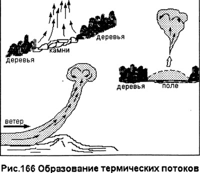

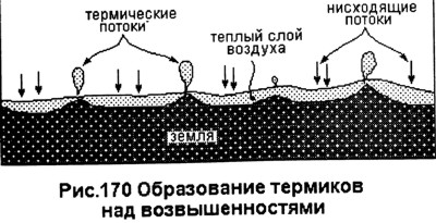

На рисунке 166 показана ситуация, имеющая место над нагревающейся поверхностью. Сначала легкий прогрев приводит к медленной постоянной циркуляции. Это возможно утром, днем, когда слой облаков частично закрывает небо и затрудняет прогрев или вечером, когда теплая земля медленно отдает накопленное тепло. Второй этап: на поверхности начинает расти купол теплого воздуха. Купол будет таким, как показано на рисунке будет занимать прогреваемую площадь и в размерах ограничиваться размерами поля или другой поверхности. ![]() Деревья или окружающая поле более холодная поверхность могут ограничивать размеры купола. Когда этот купол растет, он вытесняет окружающий воздух как показано на рисунке. Быстрое расширение и инерция нагревающегося воздуха удерживает его у поверхности до некоторых размеров. Затем он отрывается от земли, формируется теплый пузырь. Подробнее об этом будет рассказано ниже. Процесс образования теплых пузырей - очень эффективный метод теплообмена. Ограниченные объемы нагревающегося воздуха, как показано на второй картинке, очень часто образуются в более зеленых районах, таких как Европа и восточная часть Северной Америки. В пустынях, где огромная территория однообразной поверхности, формируется обширный слой горячего воздуха. Это потенциальный термик. Воздух поднимается от какого-нибудь воздействия в определенном месте (своего рода трамплин) непрерывным столбом, подпитываемый из нагретого слоя у поверхности. Данная ситуация проиллюстрирована на картинке 3. ТОЛЧОК ДЛЯ РОЖДЕНИЯ ТЕРМИКОВПотенциальный термик может находиться на земле в течение многих минут с момента формирования. Такая ситуация является нестабильной. Теплый воздух должен подниматься вверх через более холодный. Нагреваясь, воздух расширяется и может оставаться на поверхности до порыва ветра, который разрушит хрупкое равновесие, или он станет таким большим, что расширение замедляется из-за давления со всех сторон более холодного воздуха.

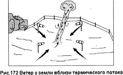

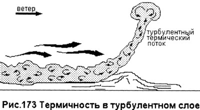

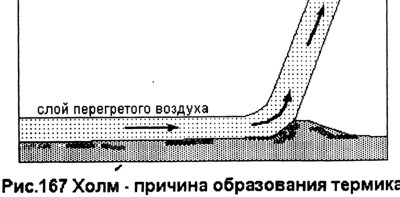

Некоторая нерегулярность ветра может послужить толчком для образования термика, например, движение воздуха у поверхности от предыдущего сошедшего термика или порыв воздуха от быстро проехавшего автомобиля. Много пилотов парапланов с малых высот выбирались наверх благодаря тому, что их наземный экипаж движением своего автомобиля срывал термик. В одном месте в Пенсильвании имеется долина с железнодорожной линией и проходящий поезд срывает термик. Пилоты-парапланеристы знают об этом и используют в полетах. ![]() Основной ветер у поверхности создает термики, завихряясь вокруг земных препятствий. Такой ветер часто ограничивает размер термиков потому, что обычно способствует их отрыву. На обширных плоских территориях ветер будет гнать теплый воздух, пока не встретит на своем пути холм или возвышенность, которые спровоцируют вертикальное движение и послужат трамплином для термика как показано на рисунке 167. Толчком для термической деятельности над наклонной территорией может послужить движение облаков. По максимуму земля может в несколько минут охлаждаться на 27С, когда облака закрывают солнце. Быстрое движение холодного воздуха вниз к подножию холма может послужить толчком для отрыва термика. В штиль любые неровности поверхности могут сыграть роль инициатора термического потока. Особенно на поднимающихся территориях, где может возникнуть бриз на склон. Рисунок 168 иллюстрирует образование термика возле холма, дерева, столба. Другие нерегулярности территории, такие, как: строения, плато, лесополосы - будут способствовать образованию термических потоков аналогичным образом. ТЕРМИЧЕСКАЯ ДЕЯТЕЛЬНОСТЬ НА ПОДВЕТРЕННОЙ СТОРОНЕ.Важные эффекты на поверхности возникают в условиях, когда ветер блокируется препятствием: холмы, строения, лесопосадки. На наветренной или подветренной стороне таких преград будут возникать возмущения, но если ветер несильный, то они будут очень слабыми. В таких местах, закрытых от ветра, купола теплого воздуха вырастают до сравнительно больших размеров.

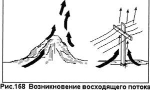

![]() Термики подветренной стороны имеют среди пилотов парапланов репутацию хороших парящих восходящих потоков. Однако, в любой ветер подветренная сторона горы не лучшее место лля полетов. Нам нужно находиться над возвышенностью лля безопасного использования потока. С этой точки зрения идеальные условия, когда на вершине встречаются восходящие потоки с обоих сторон горы. Термик подветренной стороны - не лучший источник восходящего потока, потому что мы не можем проводить все время над подветренным склоном. И все-таки надо обязательно обращать внимание на препятствия на поверхности, как на возможные источники хороших термических потоков. ИСТОЧНИКИ ТЕРМИЧЕСКИХ ПОТОКОВИсточники термиков очень близко связаны с причинами их возникновения. Термический источник - это место, над которым возникают тепловые восходящие потоки.

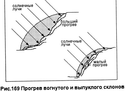

Хорошим источником термиков является поверхность, быстро прогреваемая солнцем. В списке таких территорий - вспаханные поля, открытая голая земля, асфальт, созревшие злаковые, скошенные поля. Любое место, где вы можете в солнечный день обжечь ноги, является хорошим генератором термических потоков. Песок очень быстро прогревается, но также быстро и отдает тепло воздуху, поэтому он быстро охлаждается проходящими облаками. Созревшая пшеница осенью - отличный источник тепловых восходящих потоков, потому что прогревается толстый слой воздуха, попавшего в ловушку. Очень хорошо нагревают нижний слой воздуха городские кварталы, здесь и прогрев дорог и тротуаров, и отражения стенами строений солнечного тепла. Скалистая поверхность также является отличным источником термиков, если скалы маленькие. Более крупные скальные образования имеют своеобразные особенности. Они легко проводят тепло, передают его поверхности, из которой выступают, но долго его хранят. К надежным источникам термических потоков их можно отнести только после обеда. Вечером горные районы могут иметь отличные термичные места, так как они медленно отдают накопленное тепло. Отличными источниками являются карьеры, если они неглубокие. Нагретый воздух не торопится их покинуть. МЕСТОНАХОЖДЕНИЕ ТЕРМИЧЕСКИХ ПОТОКОВТермины, жилище термика и резиденция термика (час-то дежурный термик) относятся к постоянным термический потокам, расположенным возле мест полетов и дельтадромов. Они могут быть устойчивыми термическими столбами или регулярными, очень хорошими для полетов пузырями. Многие парапланеристы вспоминают о дежурном термике, попав в безнадежный нисходящий поток. Хотя нельзя забывать и то, что в воздухе ничего не может быть гарантировано, за исключением силы притяжения и роста цен на оборудование и снаряжение.
Понятно, что дежурный термик находится над хорошим термическим источником. Именно отсюда его постоянство. Иногда источником является одиночный холм, иногда каменистая поверхность. В горах таким местом может быть чаша или ущелье. Не обязательно на какой-то территории существует определенное место образования термика, бывает, что они возникают периодически и в разных местах. Пилоты-парапланеристы должны помнить: хороший термический источник имеет тенденцию к созданию восходящих потоков на периодической основе в течение дня и каждый день. ИСТОЧНИКИ ТЕРМИЧЕСКИХ ПОТОКОВ НА ПОВЕРХНОСТИМы всегда предполагали, что холмы и другие поднимающиеся поверхности являются хорошим местом для возникновения термических потоков. Остановимся на этом подробнее. Поднимающиеся территории такие, как горы или хребты - отличные генераторы термиков. Во-первых, если высокие, они лучше и легче прогреваются солнцем, потому что солнечные лучи проходят до них более тонкий слой атмосферы. Во-вторых, склоны часто ориентированы так, что солнечные лучи падают на них перпендикулярно, как показано на рисунке 169. Рисунок также иллюстрирует прогрев воздуха возле вогнутого и выпуклого склонов. Третья причина заключается в том, что воздух над горами более холодный, чем в долинах, в то время, как поверхность становится теплее и теплее. Поэтому термики над возвышенностями возникают раньше, чем над долиной, они более мощные и чаще возникают в течение теплой части дня. Ночью горные вершины выступают над слоем инверсии. Холодный воздух стекает по склонам вниз. Следовательно, у горы будут раньше образовываться термические потоки.

Когда термик поднимается, на его место у поверхности приходит другой воздух. Если он теплый, то тоже сразу начинает подниматься. В этом случае (часть 3 рисунка 166) на несколько минут возникнет термический столб, достигающий большой высоты. Если подпитка теплым воздухом ограничена и на место поднявшемуся приходит холодный, то образуется термик

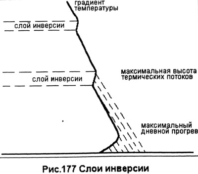

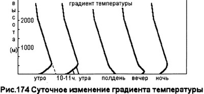

На рисунке 174 показано в среднем изменение градиента у земли в течение суток. Утром мы видим наличие инверсионного слоя у земли. Вспомним, что градиент - это просто график изменения температуры от высоты. Инверсия - это слой, где этот график показывает что воздух более теплый или недостаточно холодный, чтобы быть нестабильным. Утренняя приземная инверсия объясняется тем, что земля за ночь остыла и остудила нижний слой воздуха. В горах ночные бризы вниз по склону могут создать толстый слой холодного воздуха у земли, то есть толстый слой инверсии (не редкость 300 м). Вечерняя термичность, облака и ветер могут уменьшать толщину инверсионного слоя из-за перемешивания воздуха в нижних слоях и уменьшения потери тепла поверхностью излучением.

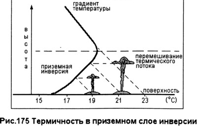

Термическая активность Безоблачные ночи приносят к толстому, стабильному слою инверсии земли. что задерживает термическую активность на следующий день. Ясный день обещает хороший прогрев и термическую активность. Важным фактором, определяющим время появления термических потоков, является разность температур внизу и вверху приземного инверсионного слоя ГРАДИЕНТ ТЕМПЕРАТУРЫ НА ВЫСОТЕСлой инверсии может встречаться не только у земли, но и на высоте. Опускающийся воздух в барических системах высокого давления обычно создает инверсию на высоте около 2000 м, как показано на рисунке 176. Часто различные
В следующей главе мы поговорим о термиках, проникающих сквозь инверсию. Сейчас хотелось бы отметить, что в день с сильной термичностью, тепловые процессы могут разрушать слой инверсии.

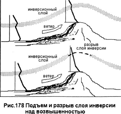

Слой инверсии может быть непостоянным над территориями с мощной термической активностью, такими, как горные цепи и в то же время быть устойчивым над близлежащими районами. Рисунок 178 иллюстрирует как бы перемещение инверсии с воздухом, где абсолютная высота над вершинами больше, чем над остальной территорией и разрыв в слое инверсии при сильном прогреве. ИЗМЕНЕНИЕ ТЕРМИЧНОСТИ И ГРАДИЕНТА ТЕМПЕРАТУРЫМощность термических потоков в данный день зависит от солнечного прогрева и влажности, но основным показателем является градиент температуры, который учитывает все эти факторы и указывает на возможность парящих условий. Градиент температуры в нижних слоях воздуха имеет тенденцию приближаться к сухоаддиабатическому градиенту (САГ) - приблизительно 1С на 100 м. Смысл этого в том, что термики распространяют тепло вверху и внизу и несут воздух к своей температуре в каждом уровне. Конечно, градиент может несколько отличаться от теоретического. Давайте посмотрим, что произойдет с термиками в этом случае.

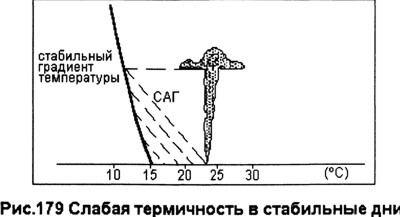

Очень стабильная инверсия у земли может задержать появление термических потоков. С другой стороны очень толстый слой стабильного воздуха может двигаться над поверхностью. Он, конечно, не так стабилен, как инверсия, но тоже нс способствует термической активности. На рисунке 179 изображена ситуация со стабильным воздухом и показано какие могут быть потоки в данных условиях. Такие термики имеют тенденцию быть медленными, спокойными внизу, пока они поднимаются и довольно турбулентными, когда разрушаются наверху.
Такие дни чаще всего бывают с дымкой, потому что термики не несут влажность наверх.

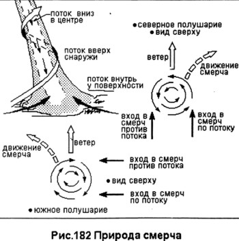

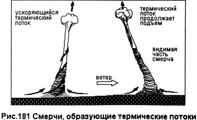

СМЕРЧИИногда можно наблюдать движущийся вращающийся поток, поднимающий вверх пыль, листья и другие мелкие предметы, который наблюдается как пылевой столб движущегося воздуха. Такое явление называют смерч.
Смерчи возникают в супераддиабатических условиях (рис. 181). Из-за эффекта Кориоллиса воздух, начинающий подъем в приземном слое, имеет некоторое вращательное движение. Двигаясь с вращением, он ускоряется так же как ускоряется вращение фигуристки по мере того как она притягивает к себе руки. Это вращение вскоре вдруг становится невидимым. Ускоряющийся термик принимает форму вращающейся колонны, которая с высотой становится туже и плотнее. Также как становится тоньше струйка стекающего с ложки сиропа. тметим для себя. Смерчи Смерчи возникают когда термические потоки поднимаются при супераддиабатическом градиенте температуры. Смерчи расположены под восходящим потоком, обозначают его путь, скорость, размеры и часто высоту. Смерчи иногда достигают облака над термиком, но, обычно, прекращаются намного раньше, поднимаясь только до высоты от нескольких метров до 100 м. И только в некоторых районах пустынь они могут достигать 1000 м. При изобилии мощных, устойчивых термических потоков и большом количестве песка и пыли высота смерчей указывает минимальную высоту потоков, в равной мере визуализируется их положение и направление движения. Во время прохождения смерча кроме полезного восходящего потока незадачливый пилот-парапланерист может найти неприятные для себя приключения. А вот наблюдение за смерчами очень полезно, так как помогает определить параметры движения термиков.
Абсолютное большинство смерчей вращаются против часовой стрелки в северном полушарии и по часовой в южном. Они представляют собой явление, подобное барической системе низкого давления. Отдельные смерчи, которые вращаются в обратном направлении, вероятно, зарождаются от турбулентности. Есть предположение, что смерчи раскручивают поднимающийся воздух в термическом потоке. Оно не безосновательно. Заметное в некоторых случаях вра-щение облаков над термиками может служить подтверждением этому. Вероятно, воздух продолжает вращение над смерчем и тормозится, когда термик выходит из слоя суперадиабатического градиента. На этой основе резонно надеяться на лучший подъем летательного аппарата, когда он вращается против потока закрученного смерчем (по часовой стрелке или вправо в северном полушарии). Объясняется это тем, что для удержания аппарата в потоке нужен меньший угол крена из-за меньших скоростей и, следовательно, меньших центробежных сил. Также важно отметить, что вход против вращения полезен и в смысле безопасности. Если вы входите в термик по его вращению, то внезапно получаете поток в спину, что может привести к потере воздушной скорости или складыванию аппарата.
Если же входить против вращения, вы будете испытывать усиление набегающего потока, который улучшит маневренность аппарата (рис. 182).
Смерч - это устойчивое образование, и он практически не перемешивается с окружающим воздухом. Наружный воздух пополняет смерчь только снизу, где вращение еще медленное и ограничено землей. Воздух снаружи столба вращается и поднимается, а внутри нисходящий поток и более низкое давление. В центре смерча воздух, в основном, чище, чем на периферии. Смерч угасает, когда прекращается подпитка его теплым воздухом или он приходит на территорию, где блокируется ее прогресс. Смерч в горах двигается вверх и фактически только на прогреваемых склонах. Смерч может некоторое время существовать после жизни термика, но его энергия затухает и он разрушается. Колдуны в Африке имели хороший бизнес на разрушениях смерчей и дождях, следующих за ними, нагоняя на аборигенов благоговейный страх перед "демонами". Вид сверху на рисунке 182 показывает движение смерча относительно ветра. Так как просто термический поток, в котором воздух поднимается вверх, движется по ветру, то он будет левее смерча в северном полушарии и правее в южном. Знание этого может помочь определить местоположение термика по видимому смерчу. На рисунке 181 видно, как извиваясь, смерчь переходит в поток без вращения. Очень высокие смерчи могут иметь волнообразную форму при различных ветрах. Объяснить то, что он движется под углом к ветру можно тем, что справа и слева скорость в смерче относительно окружающего воздуха различна, естественно, не одинаковы силы трения, и происходит выдавливание его в сторону. Смерчи могут быть очень различными по размерам и скорости вращения. Действительно, некоторые сносят дома - это торнадо. Смерчи, о которых мы ведем речь в этом разделе, похожи на миниторнадо. Они возникают при соответствующих условиях на поверхности и поднимаются вверх, в то время, как торнадо развиваются от нестабильности на высоте и растут от облаков вниз. Вращение потока в смерче со скоростью около 24 км/час и диаметр 30 м типичны и, возможно, имеет смысл использовать их спортивной авиацией, что очень сильно зависит от типа летательного аппарата и опыта спортсмена. Лучший вариант использовать смерчи как указатели термических потоков, наблюдая за ними. Набор высоты в них - дело не без риска. Внутри границ смерча может быть турбулентность, которая может очень серьезно ухудшить управляемость летательного аппарата. Попытаемся сформулировать правила безопасности при полетах в смерчах: Полеты в смерчах. Не входите в поток со смерчем на высотах до 300 м от земли. Не входите в смерчи до верха его видимой части. Не используйте слишком большие и сильные смерчи но малых высотах. Выбирайте спираль против вращения смерча. Вновь образовавшийся смерч - лучший указатель термического потока, чем давно существующий.
В пустынях смерчи более мощные и чаще встречаются. Некоторые из этих монстров могут быть 1 км и более в диаметре. На территориях с зеленой растительностью смерчи более редки, слабее и имеют меньший срок жизни. Частично э;о можно объяснить меньшей их видимостью из-за недостатка пыли, поднимающейся вверх. Автор этой книги однажды летел в термическом потоке в Пенсильвании на высоте 1500 м и столкнулся с большим количеством зерен, вращавшихся в потоке. В другом случае он стал свидетелем смерча, зародившегося в горах Нью Хэмпшира. Частички породы сверкали и искрились, как фейерверк. Другое дело, водяные смерчи, которые возникают при прохождении их над водой. Они обычно коротко живущие и маловысотные, но они указывают на хорошие термические условия в этот день. ИДЕАЛЬНЫЕ ТЕРМИЧЕСКИЕ УСЛОВИЯВоздушные массы, двигающиеся над данной территорией, играют очень важную роль для стабильности и перспектив термической деятельности. Теплые фронты и влажные воздушные массы чаще всего не способствуют этому, потому что они приносят большую влажность, снижают прогрев поверхности, рассеивая солнечные лучи. Влажность сама по себе поглощает тепло и нагревает воздух до того, как могут развиться термические процессы.

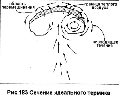

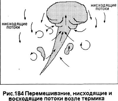

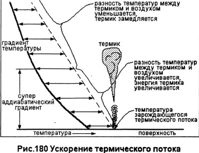

В процессе подъема нашего идеального термика он разрастается, вовлекая окружающий воздух и встречая более низкое давление. Он подпитывается снизу (так долго, пока там достаточно теплого воздуха) и с боков, что усиливает поток, если окружающий воздух теплый и размывает его, если холодный. С другой стороны, поднимаясь, термик может оставлять сзади "части", как показано на рисунке 184.
Понятно, что идеальные термики встречаются в природе один из тысячи. Очень часто сердцевина термика непостоянна, различной силы или даже их несколько. В следующей главе мы подробнее остановимся на различных вариациях термических потоков.
Мы знаем, что в нестабильных условиях поднимающийся воздух стремится продолжать подъем, а опускающийся стремится продолжить снижение, при этом оставаясь более холодным, чем окружающий. Этот процесс движения воздуха вниз аналогичен термику, но противоположен по направлению.
В хороших термичных условиях будет также обилие нисходящих потоков. Обычно чем сильнее термики, тем сильнее и нисходящие потоки. Термические восходящие потоки занимают только 1/10 часть пространства или даже меньше, поэтому нисходящие более распространены и не так организованы. Межтермальные нисходящие потоки, обычно, самые сильные наверху, где термики обширнее. Если термики возникают в горах, то нисходящие потоки могут быть более обширными и организованными. Иногда, находясь, долгое время в нисходящем потоке, целесообразно отвернуть от курса на 90°, очень возможно, что вы двигались вдоль длинной оси нисходящего потока. ИТОГИМы пытались продолжить наши воздушные приключения, как только возможно. Одним из самых лучших движителей для этого являются термические потоки. Это подобно воздушному шару, поднимающему нас в небо. Единственная трудность - это то, что они в своем большинстве невидимы. Изучая их природу и поведение, мы с большей вероятностью определяем как, где и когда их можно найти.
