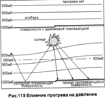

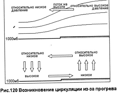

Главная движущая сила большинства местных эффектов - это различный прогрев. Это предполагает, что в солнечные дни одна площадь прогревается сильнее, чем соседняя. В главе 1 мы обратили внимание на то, как различные части земной поверхности прогреваются в соответствии с направлением солнечного излучения и тем, как они поглощают или отражают тепло. Основываясь на этом, мы будем разбираться, как работает местная циркуляция. Эта модель очень важна пилотам-спортсменам для определения воздействия ветра и парящих условий.
На рисунке 119 показано, что происходит с воздухом над теплым и холодным участками земной поверхности. Сначала рассмотрим случай с одинаковой температурой на большой территории. Над этой поверхностью изображены линии давления на различных высотах или изобары. Они представляют собой прямые линии, потому что давление воздуха в горизонтальном направлении ведет себя так же, как и температура. Когда начинается солнечный прогрев, участки поверхности, которые более склонны к прогреву, повышают свою температуру и нагревают воздух над собой. Более теплый воздух расширяется и изобары становятся не прямыми, а изгибающимися вверх, как показано на рисунке 119 внизу. Помните, что давление на высоте зависит от того, насколько сильно оно изменилось внизу. Так что, когда нагревающийся воздух расширяется в вертикальном направлении, то все изобары поднимаются на большую высоту, за исключением давления на поверхности.
На рисунке 119 внизу показано, что на одной и той же высоте давление в теплом воздухе выше, чем в холодном. В результате этого поток наверху начинает двигаться в сторону более холодных поверхностей, как показано стрелочкой на рисунке 120.
Этот процесс приводит к тому, что давление над теплой поверхностью уменьшается. Через некоторое время количество воздуха над холодной поверхностью, а значит, и давление возрастет и возникнет обратное течение с холодной поверхности в сторону теплой. В результате возникает циркуляция воздуха, как показано на рисунке 120 внизу. Она существует так долго, пока продолжается солнечный прогрев. Подобный процесс можно получить у себя в квартире: закройте в ванной дверь и примите душ, после чего, открыв дверь, вы ногами почувствуете, как в ванную затекает холодный воздух, а поднятыми руками - вытекающий теплый.
Этот механизм циркуляции является причиной морских бризов, ветров на склонах и других местных ветров. Ночью, когда все остывает, тоже имеет место подобный процесс: ветер у поверхности дует с участков, которые охлаждаются быстрее. Хотелось бы также отметить, что во время сильной дневной термичности циркуляция воздуха от неравномерного прогрева может затормозиться или прекратиться вообще.
Сформулируем очень важный итог - результат вышеприведенных рассуждений:
- У поверхности циркуляция связана с прогревом;
- Воздух перемещается от холодных участков к теплым;
- Теплый воздух поднимается, а холодный опускается.

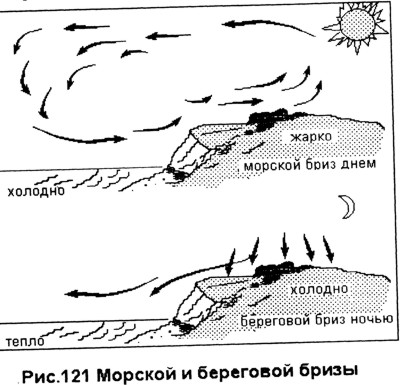

Одним из самых очевидных мест, где граничат друг с другом холодная и теплая поверхности, является побережье, где постоянно дуют морские и береговые бризы. Это классический пример циркуляции от неравномерного прогрева двух граничащих участков поверхности.
Как мы знаем, прогрев земной поверхности зависит от ее структуры и состава. В любом случае днем она всегда теплее, чем вода (за исключением, конечно, земли, покрытой снегом). Поверхность моря нагревается очень мало, причем, большое количество тепла расходуется на испарение, солнечные лучи проникают вглубь, распределяя тепло вниз. Поэтому море в течение дня остается более холодным, чем земля.
Типичная ситуация с морским бризом днем и береговым ночью показана на рисунке 121.

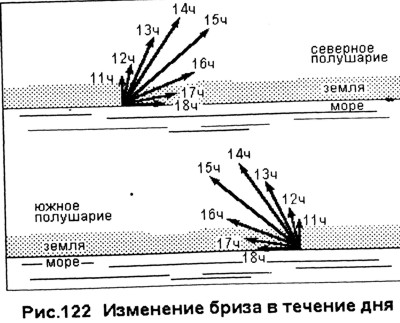

Первые дуновения морского бриза появляются утром, как только солнечные лучи начинают нагревать землю. Несколько позднее он обычно окончательно устанавливается и усиливается до середины второй половины дня, когда прогрев максимален. В течение дня, благодаря эффекту Кориолиса, направление морского бриза может измениться, довернув вправо в северном полушарии и влево в южном (вплоть до ветра вдоль береговой линии). Рисунок 122 иллюстрирует типичное изменение направления морского бриза за день.
Бриз с озера или морской бриз может возникать около любого водного пространства: от маленького озера до океана. Сила его меняется в зависимости от разницы температур суши и воды, а также от размеров водной поверхности. Бризы очень сильно зависят от господствующих в данном районе основных ветров. Основной ветер, возникающий от взаимодействия крупномасштабных барических систем, может очень неожиданно повлиять на морской бриз. Долго не раздумывая, мы предполагаем, что основной ветер, дующий с суши на море, мешает или совсем прекращает процесс формирования морского бриза, но это не совсем верно при ветрах до ~24 км/ч. Если, например, дует легкий ветер в сторону моря, он у поверхности будет тормозить зарождающуюся циркуляцию, но в то же время помогать ей наверху, что, в конечном итоге, все-таки приведет к образованию морского бриза. Сильный неравномерный прогрев возле моря создает барическую систему, которая индуцируют у земли воздушный поток, противоположный ветру.

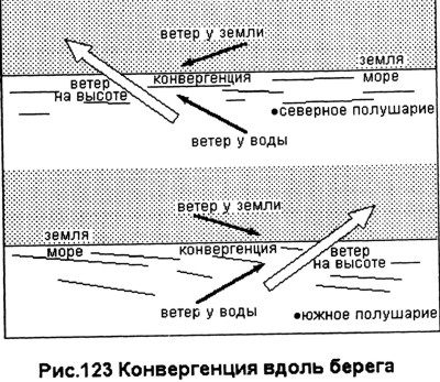

Полнее понять влияние основного ветра на морской бриз мы сможем, посмотрев на рис. 123. Основной ветер направлен под углом к побережью, а над водой образуется зона конвергенции. Конвергенция значит "двигаться вместе". В данной ситуации рассмотрим смысл этого движения. Воздух движется у поверхности над землей медленнее из-за трения, и поэтому поток пересекает изобары, как объяснено в главе 4. Над водой сопротивление меньше и направление ветра ближе к основному, который следует изобарам на высоте. Следовательно, над землей у поверхности направление ветра отклоняется влево на некоторый угол от направления основного ветра на высоте и от направления ветра у поверхности над водой (в северном полушарии). В южном полушарии это отклонение вправо. Такой ветер над водой и землей движется вместе (конвергенция), как показано на рисунке. В дополнение, соединяясь, поток поворачивает в сторону более медленного потока над землей.
В результате конвергенции случается одна из двух (или обе) вещей: 1) если условия стабильные, ветер увеличивает силу; 2) если воздух нейтрально-стабилен или нестабилен, он может подниматься вверх. В этом случае над побережьем формируется полоса облаков.
В рассмотренном случае морской бриз невозможен, потому что нет потока воздуха с суши на море.

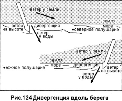

Обратная ситуация показана на рисунке 124.
Здесь для каждого полушария изображен береговой бриз. Различия в направлении и скорости потоков над сушей и водой приводят к разделению или дивергенции воздуха над береговой линией, в этом случае наблюдается эффект замедления. Этот процесс имеет тенденцию поддерживать формирование морского бриза. И действительно, морской бриз наиболее вероятен, когда основной ветер дует с суши в направлении, показанном на рисунке. Когда основной ветер по направлению такой, как показано в четвертях 2 и 3 рисунка 125, появляется возможность изменения направления и скорости ветра над землей.

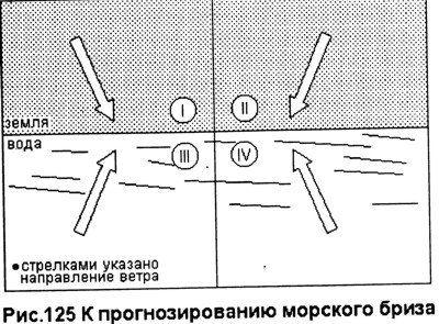

В связи с тем, что большое количество мест полетов на парапланах находится возле водных пространств, пилотам необходимо уметь заранее предсказывать возникновение морского бриза. Как показано на рисунке 125, направление основного ветра является ключом к этому предсказанию.
Что же происходит, когда основной ветер дует из различных четвертей относительно побережья?
Предлагаем следующие рекомендации по прогнозированию морского бриза:
1 четверть северное полушарие (2 южное)
В этом случае дивергенция способствует формированию морских бризов, которые могут распространяться далеко в глубь суши. Вначале ветер с берега, затем штиль, потом между восходом и полуднем ветер поворачиват на берег и над сушей усиливается.
2 четверть северное полушарие (1 южное)
Образованию морского бриза препятствует слабая конвергенция над береговой линией. Однако, направленный в сторону моря поток на высоте помогает установлению морского бриза в нескольких милях от берега в море, и в конце концов при увеличении прогрева к середине дня смещается к берегу. В этом случае морской бриз не так силен как в предыдущем.
3 четверть северное полушарие (4 южное)
Когда основной ветер дует на берег, мы никогда не имеем чистого морского бриза из-за противодействия наверху. Но в данном случае ветер с моря - следствие барической системы низкого давления над землей (помните, ветер в северном полушарии дует против часовой стрелки вокруг систем низкого давления). Прогрев суши возле побережья увеличивает градиент давления, и основной ветер усиливается. Это усиление может быть 18-35 км/час в более теплых районах как, например, юго-запад США или средиземноморское побережье.
4 четверть северное полушарие (3 южное)
Когда дует такой ветер, он не является морским бризом в чистом виде. Однако, так как в основном причиной такого ветра является барическая система высокого давления на суше, прогрев побережья несколько снижает давление и уменьшает скорость основного ветра. Если, например, высокое давление и основной ветер держатся длительное время, то дневные прогревы могут привести к возникновению морского бриза позднее, через день или несколько. Этот начавшийся позже над сушей бриз сильным не будет.
Когда основной ветер перпендикулярен или параллелен береговой линии то комбинируются эффекты двух четвертей.

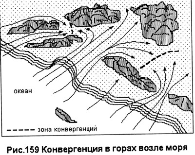

Другой важной особенностью морского бриза является наличие восходящих потоков конвергенции. Морской бриз стабилен, воздушный поток стремится обтекать возвышенности по сторонам, а не над вершиной. Это приводит к тому, что на подветренной стороне возвышенности два потока встречаются и поднимаются вверх. Мы будем изучать восходящие потоки конвергенции в следующей главе, но сейчас хотелось бы отметить, что они достаточно часто встречаются в прибрежных районах Тихоокеанского северо-запада.
Хорошо известен этот эффект морского бриза в горах, недалеко от Лос-Анжелоса, где морские бризы обтекают с двух сторон горы Santa Monica и Santa Ana, как показано на рис. 159, за ними возникают восходящие потоки конвергенции. Иногда потоки встречаются негармонично, что приводит к возникновению неравномерности общего потока.

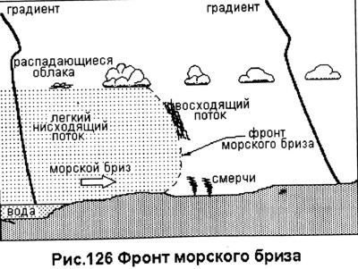

Морской бриз является источником и третьего вида восходящих потоков - это фронт морского бриза.
Когда настоящий морской бриз вторгается на сушу, он постоянно противостоит бризу материковому. Холодный морской воздух заходит под теплую береговую массу воздуха и вытесняет ее вверх. В результате передняя кромка морского бриза представляет собой холодный фронт в миниатюре, который называют фронтом морского бриза.
На рисунке 126 мы можем видеть некоторые важные особенности фронта морского бриза. Во-первых, отметим, что площадь восходящего потока мала. Этот поток может быть довольно сильным, но в очень узком поясе 100м и менее. Его сопровождают смерчи. Встречаются сильные нисходящие потоки в теплом воздухе невдалеке от восходящего потока. В районе фронта морского бриза возникают кучевые облака, которые распадаются по мере перемещения в сторону моря. Они могут в воздушной массе морского бриза самостоятельно создавать небольшие восходящие потоки.
В полосе фронта большие кучевые облака могут образовываться только при достаточной влажности теплых воздушных масс над сушей. В этом случае облако может перерости даже в грозовое. Если воздух относительно сухой, то на небе могут возникать только мелкие белые облака, либо небо вообще будет ясным.
Размещение фронта морского бриза и образование восходящего потока - это основной процесс, определяющий явления и положение облаков в теплом воздухе перед фронтом. Автор этой книги пролетал мили на западном побережье Франции, следуя вдоль фронта морского бриза, под фронтальными облаками. Часто морской воздух несет с собой пыль, дым и дымку, которые медленно растворяются. В результате переднюю кромку фронта можно определить как начало более мутного воздуха. Так фронт морского бриза вблизи Лос-Анжелеса часто называют дымным фронтом.
Когда морской воздух чистый и прозрачный местоположение и движение фронта морского бриза можно определить по турбулентности перед ним. В основном скорость продвижения фронта вглубь суши невысока - 10 км/час и менее, понятно, что с такой же скоростью перемещается и полоса восходящего потока перед фронтом. Он может двигаться быстрее - 30 км/час и более, может пульсировать, продвигаясь вперед как бы прыжками. Пульсации связаны с неравномерностью основного воздуха, который воздействуя на стабильную массу морского воздуха, приводит к его колебанию, как желе.
Высота фронта морского бриза и восходящего потока перед ним очень различна, но в основном около 1000 м. Вверху воздушный поток движется с суши в сторону моря, собственно высотой конвекции и ограничивается морской бриз. Мы можем использовать этот факт для предсказания наличия и силы морского бриза.

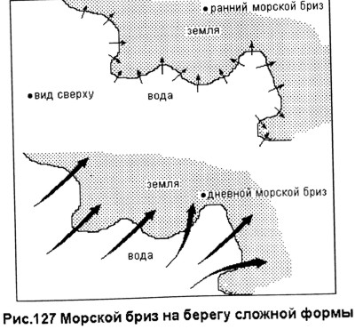

Земная поверхность исключительно редко имеет такие ровные, прямолинейные формы, какие изображены на рисунках в этой книге. Неровная поверхность, полуострова, заливы, небольшие бухты и различные острова - вот элементы, присущие береговой линии в реальности. Эти элементы побережья оказывают каждый свое влияние на морской бриз. В начале морской бриз будет дуть перпендикулярно береговой линии в каждой ее точке, как показано на рисунке 127. Однако, с течением времени воздушный поток станет укрупненным, более общим.
На выступах суши, таких, как длинная коса, может возникать морской бриз с обоих сторон, что приводит к встрече двух ветров и возникновения восходящих потоков конвергенции над косой. В заливах наблюдается тенденция установления легкого морского бриза по всему периметру. Морской бриз, дующий в залив, может быть очень сильным, если вход в залив узкий. Поток сужается и ускоряется и даже может на входе возникнуть восходящий поток, например, подобная модель действует в заливе Сан-Франциско.

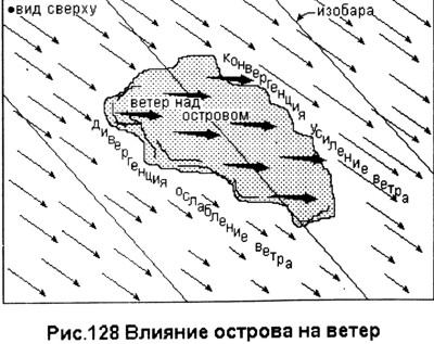

Острова очень характерно изменяют ветровую модель возле себя, примерно так, как показано на рисунке 128. Здесь мы видим, что за счет увеличения трения над поверхностью острова поток отклоняется и пересекает изобары под большим углом, чем над водой. Это изменение ветра по направлению и скорости приводит к усилению ветра вдоль левого берега острова (по ветру) из-за конвергенции потоков с острова и над морем ( северное полушарие ).

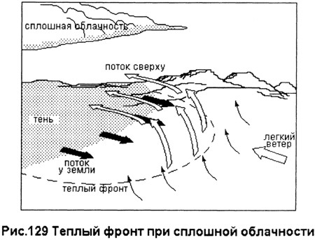

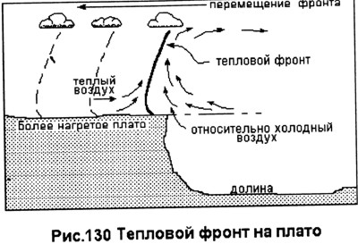

Очень важная модель, в смысле условий для парения на параплане, -тепловой фронт, формирующийся возле плоскогорий. Как показано на рисунке 130, само плато в течение дня прогревается сильнее. Воздух над ним нагревается быстрее и становится более теплым, чем воздух на той же высоте, но над низиной. В результате маленький фронт с конвергенцией и восходящим потоком. Примером данной модели могут быть плоскогорья западной Америки и центральный массив Франции. На рисунке показан такой восходящий поток возле кромки плато с ветром, дующим в гору, несмотря на обратный основной ветер.
Со временем такие фронтальные зоны имеют тенденцию двигаться от кромки вглубь плато и бывают различны по глубине проникновения. Однако кучевые облака часто указывают местонахождение фронта и этим помогают пилотам-парапланеристам. Надо отметить, что бризы вверх по склону и термичность могут дополняться эффектами теплового фронта и их бывает трудно разделить и различить

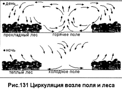

Крупные лесные массивы остаются значительно холоднее в течении дня, чем граничащие с ними поля. Смысл этого в том, что большая часть солнечной энергии тратится на испарение влаги с листьев, площадь которых огромна. В результате, в дневное время возникает циркуляция с более холодного леса в сторону поля, как показано на рисунке 131.
Мы можем надеяться на восходящие потоки над полем, особенно, если оно находится вблизи лесных массивов и тогда, как показано на рисунке, присутствует конвергенция, слияние двух потоков воздуха. Данная циркуляция не способствует формированию фронтов и слаба, часто очень слаба для поддержания парящих полетов на парапланах.
Вечером лес медленнее остывает, чем открытые поля, и поэтому возникают потоки обратного направления, как показано на рисунке 131 внизу. В конце жаркого дня лес может создать восходящие потоки теплого воздуха, способные обеспечить парящий полет.

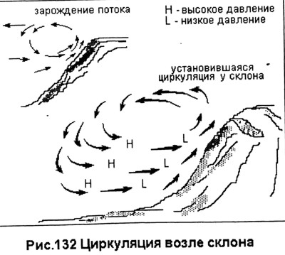

Надо учитывать то, что поток возвращается в долину перед склоном, как показано на рисунке. У поверхности долины образуется нисходящий поток, движущийся к возвышенности. Этот спускающийся воздух становится более стабильным, и термическая активность в долине возможна только на некотором расстоянии перед склоном. Нетрудно пронаблюдать существование бриза на склон в любой день с хорошим прогревом и не очень сильным ветром сзади. В данном случае нестабильность не нужна, потому что многочисленные термические потоки будут разрушать стабильность бриза и могут даже временно менять его направление на обратное. Бриз на склон еще называют ветер из долины или анабатический ветер.
Все, что двигается вверх, обязательно должно возвращаться вниз. Бризы в горах не исключение. Вечером, когда склоны начинают остывать, они охлаждают воздух над ними, и он скользит низом по склону в долину. Такой ветер со склона называют еще горным ветром или катабатическим. Зарождается он у подножия склона.

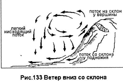

Рисунок 133 показывает, как может возникнуть горный ветер даже, если у вершины еще работает бриз на склон. Такая ситуация не редкость, особенно вечером, когда у вершины парящие условия при ветре на склон, а у подножия дует в долину. Это особенно выражено, если на склоне есть глубокий овраг, ущелье или лощина, выходящие в самую долину, тогда слив холодного воздуха по ним особенно типичен.

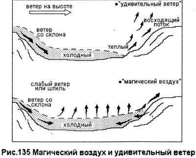

"Магический воздух" - название более обширного процесса, протекающего в долине. Эти условия могут иметь место, когда ветер очень слабый, а причину возникновения восходящего потока можно понять из рисунка 135 внизу. Здесь мы видим, что восходящий поток образуется теплым воздухом, вытесняемым из долины двумя сходящими бризами с противоположных склонов. Когда воздух поднимается, он становится менее стабильным до автоконвекции и продолжает подъем.
Магический воздух - это обширный восходящий поток над всей долиной. Часто возникают мощные ядра поднимающегося воздуха, если на земле есть более прогретые участки. Иногда они ровные, равномерные в широкой зоне, по этому признаку можно предположить, что это волновая активность, которая является одним из факторов образования восходящего потока.
Удивительный ветер и магический воздух трудно гарантировано предсказать, их надо использовать при возникновении. Если интенсивность восходящего потока у вершины горы уменьшается к вечеру, то, возможно, стоит попробовать над долиной, где комбинация поздней термичности с поверхности и лесов образует магический воздух и может получиться незабываемый по красоте полет на параплане.

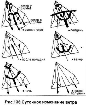

В длинных, ограниченных склонами долинах наблюдается суточная цикличность ветров: днем вверх по долине, ночью вниз. Эти потоки комбинируются с ветрами на склон и вниз по склону, и получается картина, изображенная на рисунке 136.
Вначале, рано утром, солнце инициирует бризы на склон, в то время как в низу долины ветер продолжает дуть каньонами и по теневым склонам. Затем к обеду ветер в низу долины останавливается и начинается обратный ток. После обеда ветер по верху долины становится сильным и даже меняет ветер, дующий на склон. К вечеру начинаются ветры со склонов вниз, в то время как ветер по верху долины продолжается. Отметим соединение воздуха в центре долины. За пару часов ветер по верху долины останавливается и поворачивает, начинается ветер низовой. Этот ветер становится сильным ночью, он даже разрушает потоки со склонов вниз. Утром цикл повторяется. Наличие неровной поверхности, сужение долины и основной ветер меняют четкий план, описанный выше. Основной ветер может часто препятствовать потокам вверх по склону с одной стороны или даже ветру вдоль долины в одном направлении в течение дня. Однако, понимание суточного цикла помогает нам предсказать появление и характер местных ветров. Основной ветер над долиной будет усиливаться днем и ослабевать ночью.
Несколько дополнительных замечаний о ветрах в долине, которые надо помнить. Первое: из-за влияния на них эффекта Кориолиса они стремятся повернуть вправо в северном полушарии и влево в южном. Это приводит к тому, что при всех остальных указанных условиях ветер в долине прижимается к правому склону по его направлению ( северное полушарие) и более мощные восходящие потоки вдоль этого склона. Второе: существует, скажем так, транзитное время - несколько часов, когда ветер меняет направление.
В дополнение отметим, что ветры в долине могут быть очень сильными, потому что они постоянно подпитываются нисходящим воздухом. Они могут быть сильнее, чем ветер, буквально на 100 м выше. Ветер в долине вечером можно представить как реку холодного воздуха, текущего под теплым слоем инверсии, что определяет некоторую турбулентность среза и механическую. Пилоты, летающие на парапланах или совершающие посадку в длинной долине, должны быть готовы к разного рода неожиданностям и опасностям: турбулентность, изменение скорости и направления ветра, особенно вечером. *
