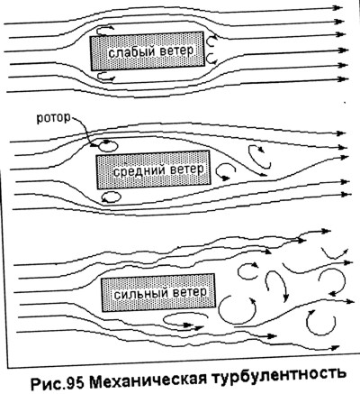

Рассмотрим влияние скорости ветра. При слабом ветре турбулентность слаба или отсутствует совсем. В средний ветер могут формироваться вихри, и тогда для наблюдателя ветер будет быстро меняться, в том числе и по направлению. В более сильный ветер (более 30 км/ч) вихри могут быть очень интенсивными, более мелкими и сноситься потоком, пока не разрушатся. В этом случае будут заметны существенные изменения в скорости ветра, а изменения в направлении слабо выражены.
Сила ветра и энергия вихрей турбулентности пропорциональна квадрату скорости. То есть, если скорость ветра увеличилась в два раза, то сила его воздействия увеличится вчетверо. Вихри, вызванные более сильным ветром, будут также более интенсивными. Эту мысль стоит выделить: Мощность турбулентности увеличивается с квадратом скорости ветра.

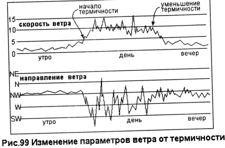

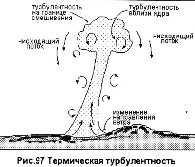

Второй причиной турбулентности в атмосфере является тепловая конвекция или термичность. Как показано на рисунке 97, когда образуется восходящий тепловой поток, он вторгается в воздух над ним и приводит этим к образованию вихрей турбулентности и изменению других параметров окружающего воздуха.
Как мы увидим в главах 9 и 10, термики сами по себе образуют вращение поднимающегося воздуха внутри и рядом, а также нисходящие потоки по периметру. Пролетая сквозь такие поднимающиеся массы воздуха, пилот параплана ощущает резкие переходы от нисходящих потоков к восходящим и наоборот. Авиационное название этого явления в прошлые времена - "воздушные ямы". Кромка таких термических потоков в любом случае очень турбулентна. Очень опасна термичность в жарких пустынях, где поток может перевернуть или даже разрушить небольшой самолет. К счастью, такие экстремальные условия встречаются довольно редко. Термическая турбулентность, обычно, наиболее сильна на высотах 600 - 1300 м , но может достигать нескольких километров в пустынях или в грозовых условиях. Результатом одновременного присутствия механической и термической турбулентности может быть достаточно хаотическое движение воздуха (пример на рисунке 98).
Даже когда основной ветер слаб, термические потоки могут создавать приземную турбулентность, притягивая воздух со всех направлений.
Рисунок 99 иллюстрирует влияние термичности на движение воздуха у поверхности. Когда нагретый воздух поднимается, его место занимает воздух сверху. Если наверху дует ветер, то движение вниз приведет к тому, что у земли будет ощущение потока, направленного к земле с горизонтальной и вертикальной составляющими. Этот эффект называют "кошачьей лапой" и увидеть его можно в ветренный день с термической активностью по местной ряби на воде, по верхушкам леса, на травяных полях. Такие порции холодного воздуха приводят как к умеренной, так и к сильной турбулентности.

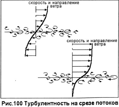

Третья и последняя причина возникновения турбулентности - это следствие среза ветра. Под термином срез будем понимать плоскость соприкосновения двух слоев воздуха, которые имеют различные скорости или направления. В этом случае граница между этими двумя потоками становится зоной, или слоем турбулентности, возникающей из-за трения между ними, как показано на рисунке 100.
В действительности, причиной любой турбулентности являются процессы среза, в том смысле, в котором мы понимаем это слово. Для механической турбулентности наличие на поверхности неровностей и трение потока (рис. 83) это тоже срез. Термическая - это срез при различных скоростях и направлениях восходящего потока и окружающего воздуха. Однако мы игнорируем эти детали и рассматриваем только турбулентность, возникающую при взаимодействии двух слоев с различными скоростями или даже направлениями движения.
Нужно сказать, что можно отделить скоростные и температурные причины возникновения турбулентности среза. Можно сказать, что слои воздуха, имеющие различные температуры, имеют неодинаковые скорости и направления, что является причиной турбулентности среза между ними. В предыдущих главах говорилось, что эффекты нагревания и охлаждения воздуха, а также барические системы высокого давления создают температурные инверсии и струйные потоки на различных уровнях. Это типичное явление, тесно связанное с турбулентностью среза.

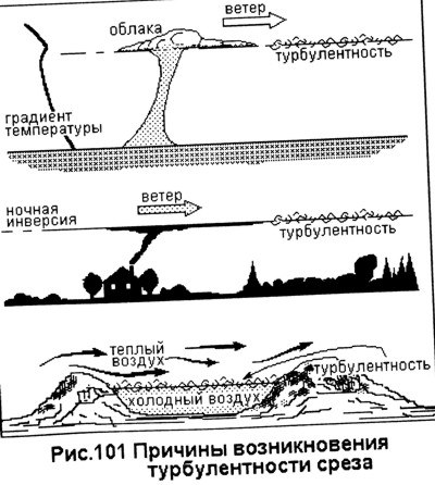

В самом деле, турбулентность среза чаще всего встречается возле слоя инверсии. Этот слой может быть на высоте нескольких сотен метров, формируется он опускающимся воздухом в барических системах высокого давления, или ночью, когда нижний слой воздуха остывает быстрее. В первом случае, инверсионный слой может остановить подъем термических потоков, турбулентный воздух перемешается в теплом слое.
На рисунке 101 изображено несколько ситуаций, когда присутствуют одновременно инверсия и турбулентность среза. На последней картинке мы видим, как в долине собирается холодный воздух, а более теплый протекая над ним с большой скоростью, приводит к образованию сильной турбулентности среза на границе между воздушными массами. В горных районах после обеда возникают мощные холодные потоки, которые являются результатом стока воздуха с гор в долину (подробнее об этом явлении в следующей главе). Они приводят к образованию сильной турбулентности среза (рис. 102).

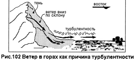

Этот процесс чаще всего встречается на восточно-ориентированных склонах с глубокими каньонами внизу в жаркие дни, когда солнце опускается ниже вершин и восточные склоны оказываются в тени. На рисунке 103 объясняется еще одна причина возникновения турбулентности среза - это холодный и теплый фронты, а также фронты морских бризов (смотри следующую главу).

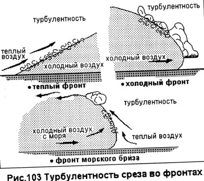

Отметим, что сильная турбулентность среза встречается на границе двух воздушных масс с сильно отличающимися характеристиками (например, во фронте морского бриза). Турбулентность среза имеет тенденцию удерживаться длительное время, если слои ее порождающие, стабильны. Мощные фронты могут создавать турбулентный слой на несколько дней. Слои воздуха с различной температурой, а значит и плотностью не стремятся перемешиваться. Таким образом, они некоторое время поддерживают разделение и перемешиваются только в узком слое между собой. С годами турбулентность среза не становится менее тяжелым испытанием для спортивной авиации. Для большей части малой авиации (в том числе парапланов) лучше ее избегать. Турбулентность среза часто выглядит как небольшая болтанка и возможны вполне нормальные полеты, но может быть очень сильной, неприятной даже для самолетов, что встречается в верхних слоях и чаще в высоких широтах.

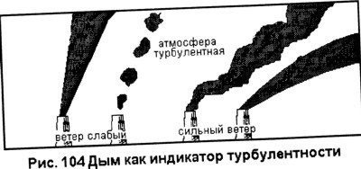

Турбулентность можно увидеть, находясь на земле. Любое быстрое изменение скорости или направления движения воздуха является указателем турбулентности. Каждый пилот - парапланерист должен знать максимальные параметры турбулентности, допустимые для его летательного аппарата, да еще с учетом его индивидуального мастерства. Например, примем ограничение изменения скорости и направления ветра на 2 м/с и 45° за 3 секунды. Если изменения больше, или такие, но за меньший промежуток времени, то вам лучше подождать более подходящую погоду. Любые гибкие объекты, которые могут служить указателями ветра, такие, как: деревья, поля злаковых, высокая трава, водяные пространства, флаги и ветроуказатели можно использовать для определения интенсивности турбулентности. Идеальным детектором турбулентности является дым, как показано на рисунке 104.

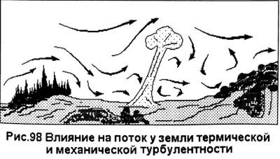

Здесь ситуация может быть очень разнообразная. Механическая и термическая турбулентности могут комбинироваться, как показано на рисунке 98. За любым твердым объектом при ветре возникает механическая турбулентность (рис 105).
Здесь мы видим, как она распространяется, а размер вихрей с расстоянием уменьшается. Вихревой след зависит от силы ветра и стабильности воздуха. Основное правило авиации гласит, что безопасная зона на подветренной стороне объекта, начинается на расстоянии, равном произведению высоты объекта на половину скорости ветра в км/ч. Например, дом высотой 8 м при скорости ветра 30 км/ч даст протяженность опасной зоны на подветренной стороне 120 м, в то время как гора - 200 м при ветре 30 км/ч - 3 км.

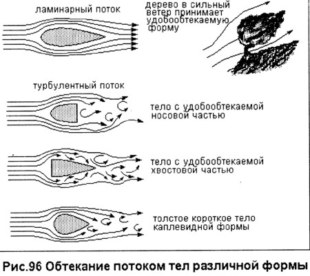

Ранее на рисунках 95 и 96 было показано, как влияют различные формы тела на поток. Обтекание строений происходит подобно тому, как изображено на рисунке 95. Проанализировав, можно понять, что происходит с потоком, встретившим на своем пути холм или утес произвольной формы, как, например, показано на рисунке 106. Плавный отлогий склон в слабый и даже умеренный ветер может вообще не иметь турбулентности. Такие возвышенности могут использоваться не только для полетов на параплане, но и для посадки.

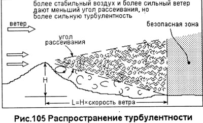

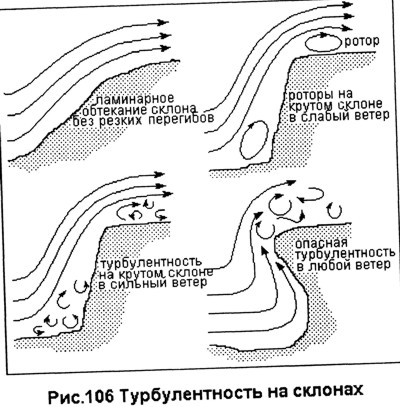

Крутой склон при ветре обязательно имеет какую либо форму турбулентности. Слабый ветер может индуцировать роторы, в сильный ветер возможна сильная хаотическая турбулентность. Особенно опасны склоны с нависанием где турбулентность присутствует даже в самый слабый ветер.
Мы специально так подробно останавливаемся на различных формах склонов, потому что некоторые виды летательных аппаратов летают вблизи них и даже совершают на них посадки. Пилоты-парапланеристы должны понимать процессы, происходящие на склоне и уметь и с земли и с воздуха определить возможность и безопасность таких полетов и посадок.

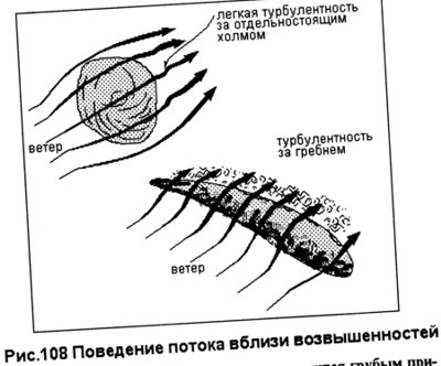

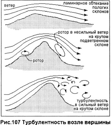

Условия возникновения турбулентности при обтекании горных хребтов похожи на те, что возникают на склонах. Некоторые общие ситуации показаны на рисунке 107.
Здесь мы видим возвышенности с различными по крутизне подветренными склонами. Хребты с пологими подветренными склонами турбулизируют поток только при очень сильном ветре. Если склон крутой, то при слабом ветре за ним располагается ротор, при сильном мощная турбулентность с интенсивным перемешиванием. Отметим, что при любой крупной неровности наветренного склона, там образуется ротор. Длинный хребет, лесополоса или ряд домов более эффективно индуцируют турбулентность, чем отдельностоящие. Как показано на рисунке 108, ветер обтекает холм с очень малыми завихрениями потока (в главе 8 мы увидим, что изолированный холм создает менее интенсивный динамический восходящий поток, чем длинный гребень по той же причине).

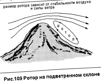

Существует возможность того, что поток будет подниматься вверх даже над подветренным склоном холма из-за расположенного там ротора (см. рис 109).
Посадка в этот ротор приводит к очень неустойчивому и беспорядочному "полету" параплана, который в лучшем случае закончится грубым приземлением на склон. Автор однажды наблюдал, как подобную ошибку совершил пилот дельтаплана. Аппарат перевернулся и упал на склон, пилоту потребовалось много времени для выздоровления.
Если на подветренном склоне расставить флажки, то они покажут восточный ветер, даже если, на самом деле, дует сильный западный. Это действие ротора, которое может обмануть невнимательного пилота. Чтобы быть уверенным в направлении ветра, надо посмотреть на обе стороны вершины хребта. Напомним, что возможна ситуация, когда верховой и низовой ветры имеют различные направления (например, при прохождении холодного фронта: юго-восточный внизу и западный вверху в северном полушарии), но, в отличие от ситуации с роторами, в данном случае, полеты на параплане могут быть возможны.

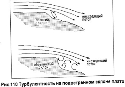

В зависимости от формы подветренного склона плато, на нем при общем нисходящем потоке возможен ротор или даже обширная турбулентность (рис. 110), что очень опасно для полетов на парапланах.

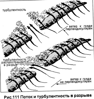

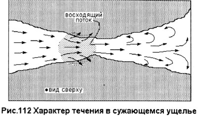

Гребни и холмы, которые используются пилотами для парения, имеют одну общую особенность - малую турбулентность. Если в длинном гребне есть пролом, то это вносит некоторые особенности в характер потока как в нем, так и за ним. Наблюдать это можно на примере ручья, перегороженного дамбой.
Рисунок 111 показывает поток и турбулентность вблизи разрыва в гряде при прямом и скошенном ветре. Скорость воздушного потока в проломе будет выше, чем скорость ветра вообще, из-за сжатия. Если разрыв протяженный и сужающийся, то характер течения в нем будет таким, как показано на рисунке 112.

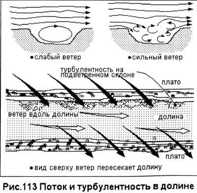

Когда ветер дует параллельно длинному пролому или сужающейся долине, поток спокоен с завихрениями и роторами только вблизи склонов и поверхности. В случае же, когда ветер дует под углом к оси долины, то размеры и интенсивность турбулентности в ней увеличиваются, что и отражено на рисунке 113.
Несильный ветер может создавать ротор, заполняющий всю долину. Однако термичность приводит к его разрушению и к хаотической турбулентности, как при сильном ветре. Когда основной ветер пересекает долину, в ней самой поток может идти вдоль, прижимаясь к наветренному склону, а турбулентность присутствовать только у подветренного.

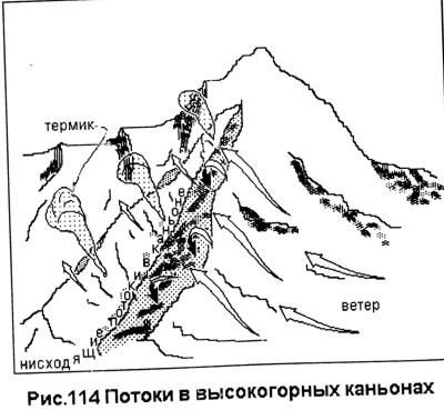

Каньоны в высокогорных районах могут создавать свою очень мощную и опасную турбулентность, которая, комбинируясь с прогревом и термичностью, часто создаёт мощные нисходящие потоки внутри каньона, и восходящие вдоль хребтов. Классический пример этого наблюдается в Owens Valley в Калифорнии, а также в Альпах и других крупных горных образованиях. Когда ветер направлен под углом к основной оси каньона, турбулентность и нисходящие потоки могут быть еще суровее (см. рис. 114), хотя на подветренной стороне хребта и в глубине каньона может быть тихо и спокойно.
Пересекая такие каньоны на параплане необходимо иметь достаточный запас высоты. В более мелких горах выступы и овраги создают турбулентность аналогичным образом, но более слабую (см. рис.115).

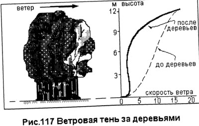

Во многих частях света деревья являются естественными и многочисленными препятствиями, от которых пилотам приходится постоянно уклоняться. Они также являются причиной турбулентности. Парение на параплане над холмами, покрытыми лесом при отсутствии термичности происходит в условиях большей болтанки, чем над голыми возвышенностями.

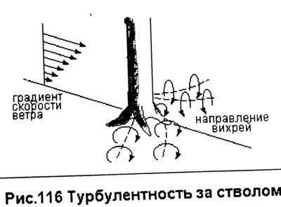

Ряд деревьев будет создавать турбулентность из большого количества вихрей, а если они растут очень плотно, то их обтекание будет аналогично длинному гребню. Часто пилоты этим пользуются и ловят восходящие потоки над лесополосами. Понятно, что если деревья голые, без листьев, то набрать над ними высоту невозможно, зато турбулентность за ними обеспечена.
На рисунке 116 изображена модель турбулентности, возникающей за одиноким деревом. От множества деревьев вихри перемешиваются. На территории, заросшей лесом, характер течения воздуха до и после него будет различаться (см. рис. 117). Хоте лось бы обратить внимание на большой градиент скорости ветра за деревьями, на высоте вершин. Сильное уменьшение скорости ветра за лесопосадкой называют ветровой тенью или затенением ветра.
Попытки приземлиться на дорогу, окаймленную лесополосами или на просеку при направлении ветра пересекающем их ось, очень опасны. По турбулентности эти места подобны узким долинам (рис. 113). Также могут оказаться небезопасными посадка и взлет на параплане на местности, окруженной лесом.
Затенение возможно за полосой деревьев, строением или холмом. Выдвижение из нее в свободный поток можно сравнить с сильным порывом или большим градиентом скорости ветра. Как мы узнали в пятой главе, у земли всегда существует определенный градиент скорости ветра. Чем он сильнее, тем серьезнее его влияние на полет параплана. При пролете границы сильного ветрового затенения достаточно сложно справиться с управлением, даже если заранее предполагаешь осложнения и готовишься к ним. Благоразумные пилоты предпочитают не испытывать судьбу и не залетают на подветренную сторону строений, холмов, лесных массивов ни в какой ветер. Если попадание в тень неизбежно, то надо двигать параплан в направлении, пересекающем ветер.

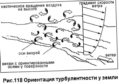

Это особенно заметно в самом низком слое, порядка нескольких метров от поверхности. Примерно на высоте 20 метров вихри становятся ориентированными произвольно, во всех направлениях и с различной энергией. Посадка на параплане в ветер ставит нас лицом к лицу с турбулентностью, которая постоянно меняется, причем неравномерно под каждым крылом. Некоторый запас скорости - хороший помощник при посадке в ветер. Термическая турбулентность может быть везде, от земли до базы облаков. Однако, она жестче вблизи инверсионных слоев и в сильный ветер. Иногда такие ветры дуют в определенном слое воздуха или над некоторой территорией, их надо избегать, если они известны. Несмотря на более сильные ветры на высоте, термическая турбулентность зачастую с высотой становится менее опасной. Она становится более упорядоченной и расширяется. В любом случае лучший путь избежать термической турбулентности - это дождаться уменьшения солнечного прогрева.
