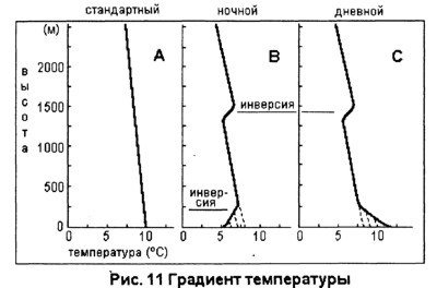

Как упоминалось ранее, воздух нагревается от земли. Комбинация этих двух факторов создает нормальную ситуацию с более ![]() теплым воздухом у поверхности и постепенно охлаждающимся с увеличением высоты. Посмотрите на рисунок 11. Кривая на графике А показывает идеальный профиль температуры или градиент "нормальной" атмосферы. Атмосфера исключительно редко бывает нормальной, но это градиент усредненный по всей поверхности земного шара. Это среднее значение градиента называется стандартным градиентом (СГ) и предполагает уменьшение температуры на 2°С на каждые 300 м увеличения высоты. Теперь посмотрите на график В. Это более реальная ситуация в ночное время. Здесь мы видим, что воздух более холодный у земли из-за контакта с охлажденной поверхностью. Это положение дел называется приземной инверсией и типично для ночи. Приземная инверсия может распространяться вверх до высот 300 м и даже более при наличии ветра и интенсивного перемешивания слоев. Слово инверсия обозначает тот факт, что температура воздуха увеличивается или, по крайней мере, не уменьшается с увеличением высоты, как на графике стандартной атмосферы. Воздух в инверсионном слое стабилен. С увеличением высоты, как показано на графике, температура уменьшается и, примерно, на 1500 м второй слой инверсии. Дневная ситуация очень похожа на изображенную на графике С. Здесь мы видим, что у земли воздух более теплый, чем на стандартном распределении. Это связано с тем, что в течение дня земная поверхность прогревается и отдает свое тепло воздуху, который, поднимаясь, согревает верхние слои. Прерывистая линия на графиках В и С показывает уменьшение температуры по времени в течение ночи и увеличение ее в течение дня. Таким образом градиент, показанный в нижней части на графике С, известен как нестабильный и представляет для нас большой интерес. СТАБИЛЬНОСТЬ И НЕСТАБИЛЬНОСТЬСтабильный воздух - это воздух, который не перемещается в вертикальной плоскости. Давайте рассмотрим этот процесс. Представьте себе пузырь воздуха, поднимающийся в атмосфере, как изображено на рисунке 12. С подъемом он расширяется и давление в нем уменьшается. Это давление изменяется примерно линейно до высоты 3000 м и приводит к охлаждению воздушного пузыря, примерно на 1°С через каждые 100 м. Такое же охлаждение имеет место у

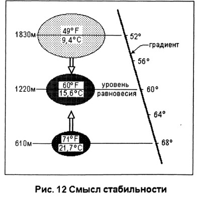

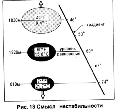

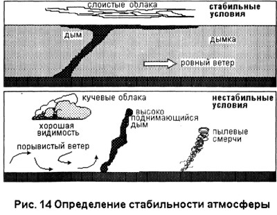

В основном, ясная безоблачная ночь, переходящая в ясное утро, несет нестабильные условия. Для таких условий характерны толстый слой холодного воздуха, что нестабильно, учитывая нагрев воздуха от земной поверхности утром. Однако, очень холодные ночи задерживают начало широкой конвекции из-за приземной инверсии, как показано на графике В рисунка 11. День обещает быть очень стабильным, если небо закрыто сплошными облаками или облачность переменна и земля прогревается постепенно. О стабильности атмосферы можно судить по типу облаков. Образовывающиеся кучевые облака указывают на восходящие потоки и всегда предполагают нестабильность. Слоистые облака обычно говорят о стабильности. Дым, поднимающийся вверх до определенного уровня ![]() и растекающийся там - явный признак стабильности, в то время, как высоко поднимающийся дым указывает на нестабильные условия. Пыльные смерчи, порывистый ветер и хорошая видимость указывают на нестабильность, в то время как устойчивый ветер, слои тумана и слабая видимость говорят о стабильном воздухе. Все это изображено на рисунке 14. СТАБИЛЬНОСТЬ СЛОЕВЗдесь мы обратим внимание на изменение стабильности воздушных масс или, что точнее, изменение стабильности слоев. Во-первых, отметим ежедневные различия в солнечном прогреве. И, во-вторых, возможность прихода новых воздушных масс, как теплых, так и холодных (мы изучим фронты в главе 4). Эти массы чаще всего имеют различные температуры и стабильность.

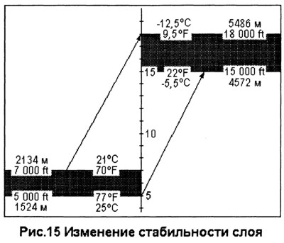

Когда воздушные массы опускаются, они становятся более стабильными. Справедливость этого можно понять из рисунка 15. Здесь мы видим поднимающийся слой воздуха. Поднимаясь, он расширяется, причем верхние слои расширяются быстрее нижних более холодных. На примере показано, что слой стартовал с высоты 5000 футов с градиентом 77-70)/2=3,5°F/1000 футов. Он поднялся на высоту 15000 футов с сухоади-абатическим градиентом 5,5°F/1000 футов. ВЛАЖНЫЙ ГРАДИЕНТ ТЕМПЕРАТУРЫВ предыдущей главе было показано, что поднимающийся воздух, вмещающий пары воды, расширяется и охлаждается, а его относительная влажность увеличивается. Если этот процесс продолжается, то относительная влажность достигает 100%, в таком случае говорят о насыщении воздуха. При определенной температуре возникают условия точки росы. Если этот воздух продолжает подниматься, начинается конденсация, которая всегда проходит с выделением "скрытого тепла". Выделение его приводит к нагреву воздуха, он медленнее остывает, чем по сухоадиабатическому градиенту и продолжает подъем.

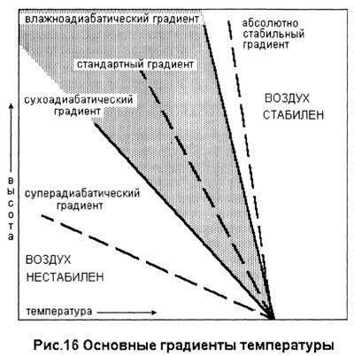

Процесс выделения "скрытого тепла" называется влажноадиабатическим градиентом (ВАГ). Это градиент между 1,1° и 2,8°С на 300 м высоты (2° - 5°F на 1000 футов), зависит от температуры поднимающегося воздуха и в среднем составляет 0,5°С/100 м (3°F/1000 футов). Средние значения градиентов температуры показаны на рисунке 16. Когда температурный профиль воздуха находится между САГ и ВАГ, говорят атмосфера "условно нестабильна". Смысл этого в том, что она будет нестабильна, если воздух насыщается и в дальнейшем начнется конденсация. Это приведет к образованию облаков, что является формой нестабильности. На рисунке имеется также зона правее ВАГ, которая является указателем абсолютной стабильности для поднимающейся порции воздуха. Воздушная масса с градиентом в этой зоне будет всегда стремиться вернуться в исходную точку, даже если проходит конденсация. Поле слева от САГ-это область абсолютно нестабильных условий со спонтанным образованием термичности. Это зона суперадиабатического градиента ( супер АГ). ![]() Свойства водяных паров подниматься и расширяться, обмениваясь теплом с атмосферой очень важны для погодных процессов. Каждая тонна воды в процессе конденсации выделяет почти 6*100000 ккал. Эта энергия является главной движущей силой грозовых фронтов, ураганов, штормов и других процессов, связанных с сильными ветрами. СТАНДАРТНАЯ АТМОСФЕРАНа всей территории земного шара уже долгое время ученые занимаются изучением атмосферы. Собрано огромное количество данных, позволяющих ввести понятие стандартной атмосферы. Высотомеры могут быть приведены к стандарту, а это огромная помощь пилотам-парапланеристам. Например, дан аэропорт с известной высотой над уровнем моря, есть стандартная температура и давление. Зная фактические температуру и давление, введя их в высотомер, пилот однозначно определяет высоту над аэродромом.

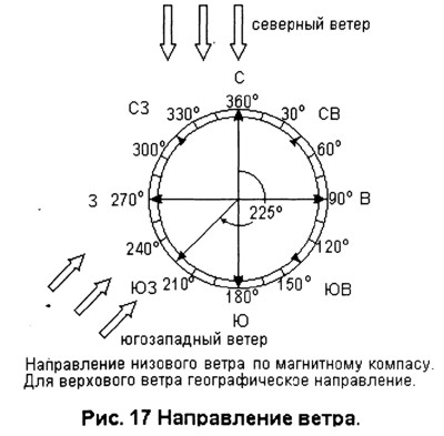

Ветер возникает от дисбаланса давлений, обычно, в горизонтальной плоскости. Этот дисбаланс появляется из-за различия температур на соседних территориях или циркуляции воздуха вверх на отдельных участках. В любом случае, причина этого - неравномерный прогрев поверхности солнцем, что приводит к разнице температур, циркуляции, и к разнице давлении. Снова приходим к выводу, что причиной всех явлений в атмосфере является солнце. Ветер называется по направлению откуда он дует. Например северный ветер дует с севера, юго-восточный с юго-востока и т.д. (рис. 17). Аналогично, горный ветер дует с гор, морской бриз с моря на сушу, а береговой наоборот. В авиационной терминологии принято называть ветер по направлению в градусах, а силу ветра измерять в узлах, км/ч и м/с. Так- северный ветер - 360° ( или 0° ), восточный - 90°, южный - 180°, западный - 270°, а юго-западный - 225° как изображено на рисунке. Узел базируется на морской миле и равен 1,15 миль в час или 1,85 км/ч, 3,6 км/ч=1м/с. Отметим, что компас показывает направление не точно на северный полюс земного шара. Это связано с земными магнитными полями и наклоном оси вращения Земли. Разница магнитного и географического полюсов называется магнитным склонением. Приземные ветры называют в соответствии с направлением по магнитному компасу, а верховые - в соответствии с географическим направлением. ЭФФЕКТ КОРИОЛИСАЕще один фактор, который мы должны рассмотреть - эт эффект Кориолиса. Этот эффект очень важен для понимания процессов в атмосфере глобального и среднего масштабов. Результат этого эффекта выражается в том, что всe объекты, движущиеся в северном полушарии, имеют тенденцию поворачивать вправо, а у всех движущихся объектов в южном полушарии - влево. Эффект Кориолиса наиболее сильно выражен на полюсах и сводится к нулю на экваторе.

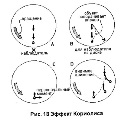

![]() Причина эффекта Кориолиса - вращение Земли под движущимися объектами. Это не какая-то реальная сила, это движение Земли, взаимодействуя с силами гравитации, создает иллюзию правого вращения для всех свободнодвижущихся тел. Воздушные потоки и океан в крупных масштабах испытывают на себе эффект Кориолиса. На рисунке 18 эффект Кориолиса объясняется на примерах. В случае, когда объект движется из центра вращающегося диска, наблюдатель, находящийся за пределами диска, видит прямолинейное движение объекта (рис. 18а). Если наблюдатель находится на диске, то для него объект поворачивает вправо (рис. 18в). В случае, когда объект движется к центру диска (рис. 18с), он имеет начальный импульс по направлению вращения и в течение некоторого времени сохраняет ориентацию в пространстве. Результатом этой комбинации движений является траектория, показанная на рисунке 18d. Это снова отклонение вправо с точки зрения наблюдателя на диске. Нетрудно заметить, что диск может быть сферой, как наша планета, а смотрим мы из космоса над северным полюсом. Трехразмерность реального мира приводит к уменьшению эффекта Кориолиса от полюса к экватору, но принцип тот же. Эффект Кориолиса влияет на формирование воздушных потоков (глава 4). Сделаем вывод из вышесказанного: Эффект Кориолиса
является причиной поворота ветров вправо в северном полушарии и влево в южном. ИТОГИТеперь мы имеем представление об основных движущих силах в атмосфере, как в глобальном масштабе, так и в местном. Мы должны понимать, что на погоду влияет полная комбинация физических процессов. Мы, как пилоты парапланов, должны это знать, чтобы когда надо использовать или избегать определенных процессов в атмосфере. Пока мы летаем на парапланах, мы будем постоянно сталкиваться с разностями температур и давлений, со стабильностью воздуха и с эффектом Кориолиса.
