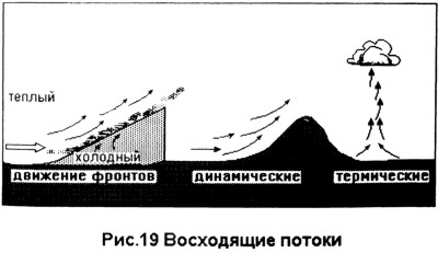

Выделим три главные причины возникновения восходящих потоков. Эти потоки, возникающие из-за движения фронтов, динамические и тепловые. Они схематически показаны на рисунке 19.
Фронтальные потоки возникают при движении огромных масс воздуха на большие расстояния, когда они пересекают территории с различными температурами. Проходя более прогретый район, холодный фронт вытесняет более теплый, а значит менее плотный воздух вверх. Этот восходящий поток может привести к образованию облаков, если будут достигнуты условия точки росы. Скорость подъема потока прямо зависит от скорости движения фронта (если пренебречь прогревом) и обычно составляет 0,2 - 2 м/с. Это относительно мало, но они занимают большие пространства и часто становятся причиной образования слоистых облаков. Например, облака часто закрывают небо над Альпами, западным побережьем США, Кавказом и др.
Динамические потоки возникают при обтекании потоком воздуха неровностей земной поверхности.
Термические потоки возникают при подъеме более теплого воздуха, который в солнечные дни нагревается от земной поверхности. Также сюда включаем восходящие потоки над территориями с более низким давлением, а также комбинации прогрева с фронтальными процессами и конвергенцией. Изолированные термические потоки образуют относительно слабую (за исключением грозы) облачность, в то время как в районах с низким давлением образуются обширные слоистые облака.

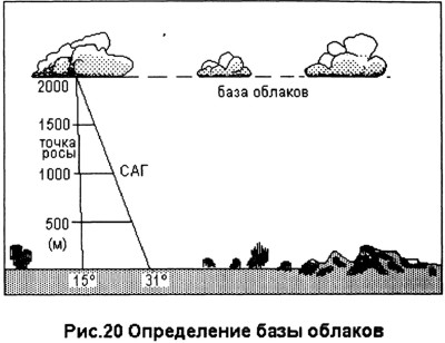

Мы уже знаем, что, поднимаясь вверх, воздух остывает и увеличивается его относительная влажность вплоть до насыщения, после чего при определенных условиях начинается конденсация паров и образование облаков. Температура насыщения называется точкой росы. С увеличением относительной влажности увеличивается температура точки росы, которая зависит от меры влажности воздуха. Точка росы может использоваться для определения высоты нижней границы облаков, или базы облаков. Пышные, как будто сделанные из хлопка облака образуются термиками из влаги, поднятой с уровня земной поверхности. Допустим, что, поднимаясь, воздух определенным образом охлаждается, например, 1°С/100 м. Однако, температура точки росы понижается только на 0,2°С/100 м. Таким образом, температуры поднимающегося воздуха и точки росы сближаются на 0,8°С/100 м. Когда они уравняются, начинается образование облаков.
Как использовать этот факт видно из рисунка 20. Здесь температура воздуха у поверхности 31°С; точка росы - 15°С Разделив разность на 0,8, получим базу облаков, в данном случае равную 2000 м. На рисунке мы можем видеть, как сближаются температура поднимающегося воздуха и точки росы и выравниваются на высоте 2000 м.
В главе 12 мы научимся практически находить точку росы для различных условий. Метеорологи используют сухой и влажно-электрический термометры для замера температуры у земли и температуры насыщения (влажно-электрический), составляют таблицы по высотам.
Зачем нам знать высоту облаков? Потому что это высота, на которой с максимальной эффективностью можно использовать термические потоки для дальних парящих полетов. Пилоты летательных аппаратов с двигателем хотят знать эту высоту, потому что выше очень ровные, спокойные условия. Человеческий глаз не способен эффективно определять расстояние до объекта. Мы это делаем путем сравнения относительных размеров. Облака, имеющие различные форму и размеры особенно слабо способствуют определению расстояния до них. Практически, опытный пилот-парапланерист, зная район полетов и метеорологию, по форме облаков, их размерам, расстоянию между ними может предположить базу облаков, но проще и точнее делать это методом точки росы.

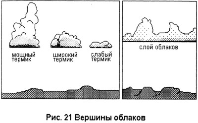

В то время как база облаков стремится к постоянству, вершины их очень различаются по высоте. Это потому что ничего не ограничивает высоту восходящих потоков в облаках. Они могут входить в некоторое облако и нести влажный воздух намного выше, чем в соседних. Даже обширные слои облаков часто имеют большое различие в высоте вершин, особенно, если воздух нестабилен (см. рис. 21).

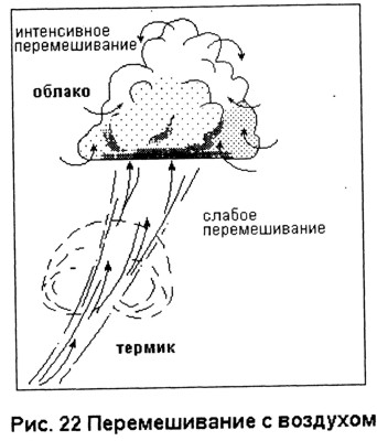

Однако существует несколько факторов, определяющих жизнь облаков. Для начала, облака формируются изолированными восходящими потоками (термиками), имеющими тенденцию к перемешиванию с окружающим воздухом. Первоначально воздух в термике перемешивается только вдоль его границы, но вот водяные пары начинают конденсироваться, образуя облако, происходит выделение скрытого тепла и более интенсивное перемешивание с окружающим воздухом, как показано на рисунке 22.
Одно изолированное кучевое облако обычно живет только 0,5 часа от момента появления первых признаков конденсации до распада его в аморфную массу. В воздухе может находиться большое количество облаков, которые зарождаются, живут и умирают в непрерывном процессе.
Однако, часто облака не распадаются так быстро. Это происходит, когда окружающий воздух на уровне облаков имеет такую же влажностью и идет перемешивание. Фактически, во многих случаях продолжение перемещения термиками влаги наверх приводит к постепенному или быстрому распространению облаков на большую часть или даже на все небо. Эти условия называются сверхразвитием или OD в профессиональном лексиконе летчиков. OD условия повергают в уныние пилотов — парителей на парапланах, потому что сплошная облачность закрывает солнце, прогрев прекращается, восходящих потоков нет.
Продолжающаяся термичность подпитывает облака и может продлить их жизнь сверх отпущенных им 30 минут. Фактически, грозы - это долгоживущие облака, образованные термическими восходящими потоками (глава 11). Они могут жить много часов.

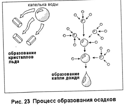

Дожди могут серьезно испортить наше настроение, особенно если мы парапланеристы, но они просто необходимы для жизни, и мы это прекрасно понимаем. Дождь, конечно, идет из облаков. Но не все облака являются источниками дождя. Смысл этого в том, что при конденсации высвобождается скрытое тепло, что приводит к нагреву капелек воды и удерживает их от дальнейшего роста. Это состояние балансирования типично для жизни облаков и, чаще всего, их жизнь заканчивается не дождем.
Для выпадения осадков необходимо два основных условия: длящиеся продолжительное время восходящие потоки воздуха и высокая влажность. Когда оба эти условия присутствуют, начинается образование кристаллов льда, которые растут при замерзании частичек воды и пара, или капелек воды, которые также увеличиваются за счет слияния более мелких частичек воды при хаотическом движении их в облаке. Когда снежинки или капли становятся достаточно большими, то под действием сил гравитации начинается снег либо дождь (рис. 23).
Размер капель дождя колеблется от 0,05 см до 0,5 см в диаметре. Капли, которые выросли до больших размеров, падая вниз, обычно измельчаются от трения о воздух. Дождь может очень быстро лишить влаги маленькое облако, потому что для образования одной дождевой капли диаметром 0,3 см требуется около 30 млн частичек воды средним размером около 0,0004 см. Нагляднее будет, если сказать, что на образование одной дождевой капли уходит 0,057 кубических метров облачной массы. Те тысячи дождевых капель могут быстро уничтожить облако, если оно не восстанавливается.

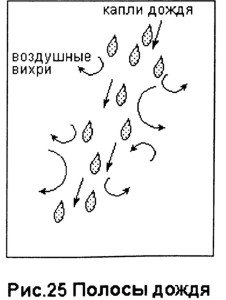

Дождь, который наблюдается в виде полос, называется virga (рис. 24). Это обычно случается, когда он идет из изолированных облаков и солнечные лучи освещают падающие струи. То, что дождь идет полосами, объясняется тем, что падающие капли турбулизируют воздух рядом. Также движущийся автомобиль достигает меньшего сопротивления, двигаясь позади другого автомобиля. Капли догоняют лидера, сталкиваются, тормозятся и падают вместе. Иногда так продолжается до земли. Понятно, что вся эта масса воздуха и воды внезапно останавливается поверхностью. Фактически, могут существовать локализованные зоны воздуха с большей плотностью из-за различных процессов, протекающих при дожде: динамических, охлаждение воздуха при испарении капель и т.д.

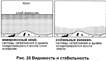

Дымка или повышенная влажность ухудшают видимость. Водяные пары невидимы, но в летние, жаркие и влажные дни над территориями, где нет недостатка в дождях, воздух может быть насыщен не только парами но и мельчайшими капельками конденсата. Это туман. Он может быть различным по плотности: от исчезающей бледно голубой дымки до плотных Лондонских туманов. Когда туман дополняется загрязнениями, получается хорошо всем известное состояние атмосферы, называемое смог (туман и дым).
Слой инверсии, который ограничивает движение воздуха вверх, может очень сильно уменьшать видимость из-за создания слоя тумана или смога вблизи инверсии. Стабильные условия и слабый ветер, в основном, приводят к ухудшению видимости, потому что водяные пары, пыль и продукты загрязнения не разносятся ни вверх, ни по горизонту. Рисунок 26 иллюстрирует эффект влияния инверсионного слоя и стабильных условий на видимость.

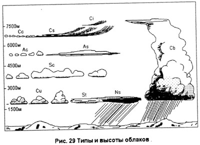

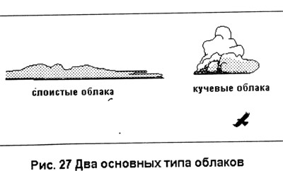

Любой человек с нормальным зрением и в здравом уме замечает, что облака сильно отличаются друг от друга по форме, типу и размерам. Неопытный наблюдатель, пытающийся классифицировать облака, может быстро запутаться и отчаяться. Однако, на самом деле это просто, если правильно организоваться.
Существует только два основных типа облаков. Это
stratus и
cumulus, то есть слоистые (St) и кучевые (Си). О форме слоистых облаков говорит само название - тонкие плоские или наслаивающиеся, возникающие по причине медленного перемещения обширных масс воздуха. Эти облака покрывают большие площади и делают день серым. Они часто образуются в стабильных условия, или при спокойном движении фронтов, или при медленных восходящих потоках вокруг систем низкого давления. В некоторых случаях низкие слоистые облака могут быть образованы, когда нижний уровень турбулентности перемешивает воздух и переносит его выше уровня конденсации.
Кучевые облака выглядят, как горы хлопка или огромная цветная капуста, летящие в высоте. Эти облака часто образуются в хорошую погоду, и, если покрывают четверть неба или меньше, они называются облаками хорошей погоды, а образуются от тепловой конвекции или отдельных восходящих потоков, несущих влагу вверх.
Далее выделим два основных типа облаков, которые показаны на рисунке 27.
Главные типы облаков:
Слоистые - это облака серого цвета слоем или наслоениями. Занимают обширные районы, часто блокируя солнечный свет.
Кучевые - отдельные облака с вершинами на разных уровнях. Они могут быть маленькими или огромными, если развиваются в грозовые.
Далее разделим облака по их основной высоте.

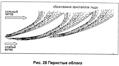

Перистые (
Cirrus с латинского завиток, локон) самые высокие облака и состоят из клочков или полос кристаллов льда на высотах 6 - 13 км в умеренном климате. Рисунок 28 показывает классический "лошадиный хвост" перистых облаков и объясняет образование форм, похожих на жгуты, когда льдинки падают из слоев верхового ветра в слой ветра с меньшей скоростью. Понимание этого поможет нам определять по облакам направление ветра на высоте.
Будем использовать префикс cirro- для слоистых и кучевых облаков в верхних слоях атмосферы; префикс alto- (с латинского высокий как свист) для облаков на средних высотах. Без приставки будем называть облака до высот 2000м. В таблице дана классификация основных облаков для умеренных широт в зависимости от типа и высоты.
Префикс nimbo- имеют названия дождевых облаков. Эти облака, по сравнению с другими, выглядят более темными. Следует отметитья, что nimbocumulus иногда называют cumulonimbus. Мы отвели им место на средних высотах, но, на самом деле, они могут быть ниже или выше, например, так называемые грозовые тучи могут иметь базу ниже 1000 м, а вершину на высоте более 25 км.Слоисто-кучевые облака часто формируются, когда кучевые облака, образованные термической активностью, ограничиваются слоем инверсии, который они не могут преодолеть. Это ситуация, когда облака приобретают комковатые, бугорчатые формы даже, если они слоистого типа. На рисунке 29 показаны различные типы облаков по высотам.

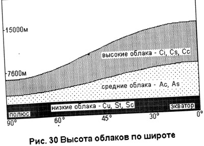

Высотность и тип облаков меняются по широтам и сезонам. Когда воздух холоднее, как в полярных областях или зимой, относительная влажность выше и воздух ближе к насыщению. Холодный зимний воздух может быть суше, чем летом в доме, но снаружи он вблизи точки насыщения. Как результат, любой восходящий поток приводит к образованию облака с базой более низкой, чем летом.
Более прогретая поверхность зарождает мощную вертикальную конвекцию, которая является причиной конденсации и дождей, а точка насыщения поднимается выше. Результатом этого является то, что облака имеют тенденцию быть выше над экватором и чаще кучевые, а над полюсом ниже и слоистые. Аналогичная картина наблюдается по сезонам: зимой чаще слоистые и ниже, летом чаще кучевые и выше. На рисунке 30 показано изменение высоты облаков над Землей.

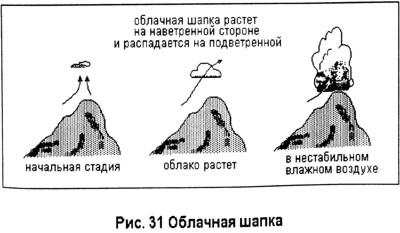

ОБЛАЧНАЯ ШАПКА - шапка облака формируется над вершиной горы при возникновении динамических восходящих потоков, или когда морской воздух поднимается, нагреваясь на солнечных прибрежных склонах, а над горой достигает слоя конденсации. Облачная шапка, чаще всего, возникает над горой, как тонкая кучевка, поздним утром и растет до послеполудня. Это облако может достигнуть размеров грозового, если воздух нестабилен.
База облачных шапок часто понижается в течение дня (в отличие от кучевых облаков, база которых часто поднимается из-за уменьшения относительной влажности у земли с повышением температуры). Вызвано это подпиткой влажным воздухом, особенно в горах на побережье. Эта опускающаяся база затемняет небо над горами и портит настроение отдыхающих на побережье. Тропические острова с их теплыми бризами, морем и теплолюбивыми туземцами имеют один недостаток для пилотов: они обычно закрыты облаками, и после обеда идут дожди.
Шапки облаков постоянно формируются на наветренной стороне и разрушаются на подветренной. Они все время стоят над вершиной горы и не дрейфуют с ветром, поэтому являются плохим указателем скорости ветра, но указывают направление наверху, отклоняясь вершиной.

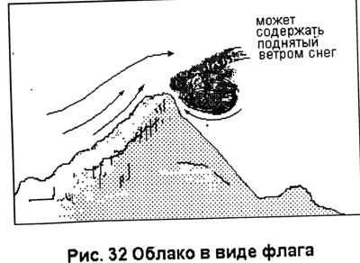

ОБЛАКА В ВИДЕ ФЛАГА - другой тип облаков, которые образуются над вершинами гор (рис. 32). Ротор с подветренной стороны приводит к тому, что у склона поток воздуха движется вверх и, перемешивая снег, образует облако, которое стекает с хребта за подветренный склон. Этот тип облаков указывает на сильный ветер на высоте облаков и предупреждает об опасности пилотов - энтузиастов.

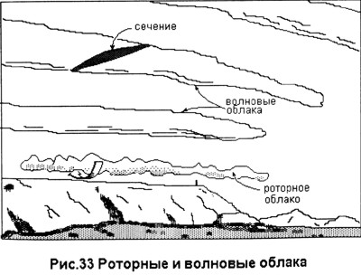

РОТОРНЫЕ ОБЛАКА - могут образовываться на подветренной стороне горы, за хребтом в сильный ветер и имеют форму длинных жгутов, расположенных вдоль горы. Эти облака имеют тенденцию стоять в одном и том же месте и указывают на серьезную турбулентность. Они образовываются на восходящих сторонах роторов, а разрушаются на нисходящих. Роторное облако показано на рисунке 33 вместе с волновыми облаками.
ВОЛНОВЫЕ или ЧЕЧЕВИЦЕОБРАЗНЫЕ ОБЛАКА формируются, когда воздух движется вверх и вниз волнами, в результате перетекания через горный хребет с большой скоростью. Они имеют форму, как показано на рисунке 33, образуются на восходящей части волны и разрушаются на нисходящей. Эти облака ориентированы перпендикулярно ветру, но не дают информации о скорости ветра, кроме того, что она не менее 24 км/ч. Мы познакомимся с ними поближе в главе 8.

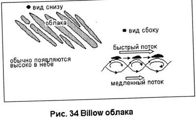

BILLOW ОБЛАКА - облака очень похожие на рябь на воде, только расположенные в небе. Они возникают, когда один воздушный слой (теплый) движется над другим со скоростью достаточной, чтобы образовать волны как на воде. Что же выделяет
billow облака из волновых облаков. Они могут наползать друг на дружку, находятся на большой высоте, движутся с ветром, но не так быстро.
Billow облака предсказывают изменение погоды, так как они в основном формируются при подходе теплого фронта. Когда эти процессы затягиваются по времени, образуются плотные цилиндры облаков, которые называются цилиндрическими облаками.

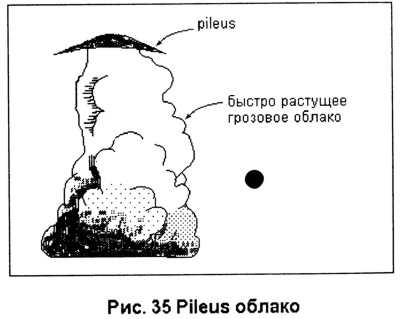

PILEUS ОБЛАКА - вершина-высокой грозовой тучи часто выдавливает воздух над собой вверх, так что он быстро поднимается на большую высоту, что приводит к образованию облаков, которые похожи на вуаль, покрывало над грозовым облаком (рис. 35).
Pileus облака - одни из самых высокорасположенных облаков, и их название часто используется как имена для различных летательных аппаратов. Мы можем определять некоторые типы облаков, базируясь на их индивидуальных особенностях формы. Это, например,

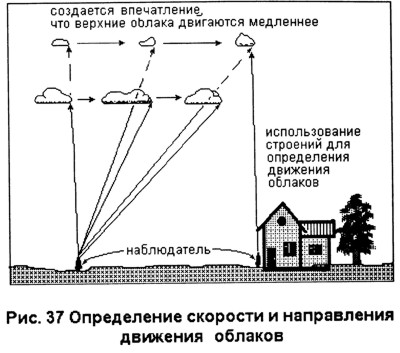

Облака неотделимы от среды, в которой находятся, и очень много могут рассказать о том, что в ней происходит. Это неоценимая помощь пилотам.

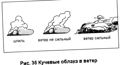

Облака могут рассказать о ветровой обстановке по высотам. Однако, как говорилось выше, не все облака движутся с ветром (волновые, роторные, облачные шапки и др.)
Кроме того, слоистые облака не показывают дрейф, если они очень похожи, или занимают большое пространство, что не позволяет видеть их движение. Другая проблема возникает, когда кучевые облака растут так быстро, что создается впечатление движения назад. Кучевые облака, формирующиеся на термиках, растут в высоту и имеют меньшую горизонтальную скорость, чем скорость ветра, из-за инерции поднимающегося теплого воздуха (его масса может достигать тысяч тонн).
Надо помнить об исключениях, но ведь это очень хорошая идея определить параметры ветра по движению облаков. Лучше всего это можно сделать, остановившись возле строения или дерева и заметив положение облака относительно неподвижного предмета. Со временем будет видно куда и как быстро оно движется. На рисунке 36 показан вид кучевых облаков в зависимости от скорости ветра. Если вы летите и, естественно, не можете определить направление и скорость движения облаков, тогда это можно сделать, наблюдая за перемещением тени облака на земле. Когда два или более слоев облаков, часто возникают проблемы, связанные с относительностью движения, когда кажется, что верхний слой дрейфует медленнее, чем на самом деле или даже назад. Это проиллюстрировано рисунком 37. Здесь верхний слой облаков кажется движется медленнее, потому что он находится дальше от нас. Путь преодоления этой проблемы - это наблюдать за перемещением облаков относительно неподвижного объекта на земле (опять же здание, дерево...).

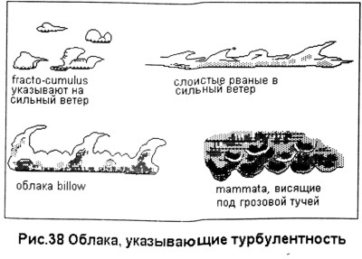

Турбулентность - это перемешивание воздуха. Поскольку облака рождаются в воздухе, они очень часто служат надежными индикаторами турбулентности. На рисунке 38 показаны различные облака в турбулентных условиях.
Кучевые облака указывают на турбулентность, причиной которой является термичность. Величина вершины кучевого облака и насколько оно рваное, шероховатое помогает определить, как силен восходящий поток и ветер. Естественно, что в более нестабильных условиях турбулентность сильнее. Если облака разрываются, это говорит о высокой турбулентности.
Другие облака, такие как роторные и nimbocumulus грозовые указывают на экстремальную турбулентность. Слоистые облака, в основном, указывают на спокойные условия, но нужно помнить о турбулентности на границе двух различных слоев воздуха, где идет интенсивное перемешивание и где, собственно, образуется данный тип облаков. Наблюдая за деталями и кромкой слоисто-кучевых облаков, можно с большой вероятностью рассуждать о турбулентности.
