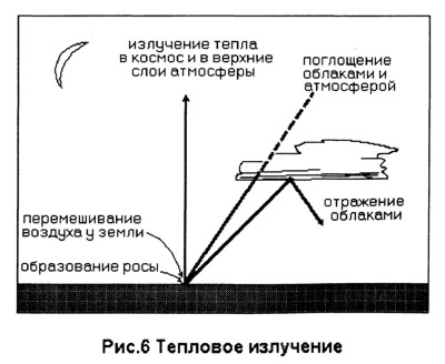

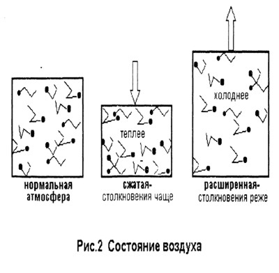

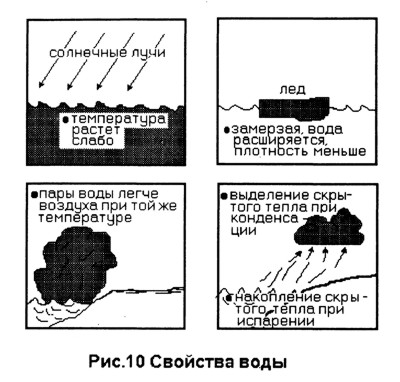

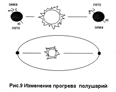

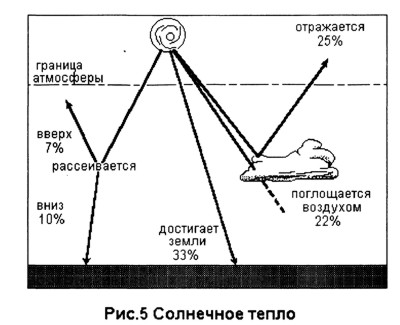

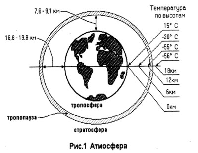

return_block_links(); ?> | Понять небо. Дэнис ПэйганГлава 1Воздух вокруг нас Мы живем на планете, окруженной смесью газов, необходимых для жизни. Мы называем эту смесь воздухом, а воздушный покров вокруг Земли атмосферой. Для большинства людей это только кислород для дыхания. Все настолько естественно, что они об этом не задумываются и замечают воздух как что-то материальное и упругое лишь в тех случаях, когда дует сильный ветер или при быстрой езде. Но дайте нам крылья, и огромный, новый мир откроется перед нами. Новые виды, новые ощущения и новые возможности навсегда изменят нашу точку зрения. Мы становимся пилотами, мы исследуем небо. Мы быстро осознаем, что атмосферные условия постоянно изменяются, и приходим к необходимости знать, что эти изменения нам сулят. С пониманием к нам приходит ощущение удобства в нашей новой окружающей среде, остаются позади все наши опасения, и мы самостоятельно и свободно отрываемся от земли. В этой главе мы начинаем изучать "характер неба". Мы должны уметь предсказывать поведение воздушной стихии, так как вверяем ей свою судьбу. Атмосфера Состав воздуха Свойства воздуха Давление воздуха Температура воздуха Солнечное тепло Охлаждение земной поверхности Суточные изменения Сезонные изменения Водяные пары Влажность Удивительные свойства воды Скрытое тепло Итоги АТМОСФЕРААтмосфера удерживается у земли силами гравитации. Хотя ее общая толщина превышает 800 км, большая часть воздуха находится у поверхности земли. Фактически, половина общего количества атмосферы весом более 5,6 квадриллиона (5 600 000 000 000 000) тонн находится ниже 5500м! Атмосфера делится по высотам на слои в соответствии с определенными характеристиками. Нас, в первую очередь, интересует нижний пласт воздуха, который называется тропосферой (1горо значит изменение). Состояние её и изменения в ней мы называем погодой. В тропосфере мы живем и летаем на парапланах. Тропосфера протянулась от поверхности земли до высоты 7-9 км над полюсом и 17-20 км над экватором. Эффект различной толщины объясняется вращением земли ( рис.1). На рисунке размер атмосферы для ясности сильно преувеличен. Если посмотреть на толщину атмосферы относительно радиуса земли, то земной шар подобен апельсину, где толщина апельсиновой корки подобна толщине атмосферы и яблоку, если брать только тропосферу. ![]() Выше тропосферы находится стратосфера, а слой атмосферы между тропосферой и стратосферой известен как тропопауза. Два нижних слоя отличаются от стратосферы тем, что в них температура постоянно понижаетса с высотой, а в стратосфере с набором высоты остается примерно постоянной. Тропосфера имеет облака и постоянно изменяющиеся условия. Стратосфера стабильна и чиста. Тропосфера -объект изучения в этой книге. СОСТАВ ВОЗДУХА Атмосфера представляет собой смесь газов, водяного пара и аэрозолей, то есть твердых и жидких примесей (пыли, продуктов конденсации и кристаллизации, продуктов горения, частиц морской соли и т.д.). Объем основных газов составляет: азота 78%, кислорода 21%, аргона 0,93%, углекислого газа 0,03% на долю других (неона, гелия, криптона, ксенона, озона) приходится менее 0,01%. СВОЙСТВА ВОЗДУХА В воздухе различное давление по высотам, и от этого зависят его плотность и состав. Плотность существенно влияет на полеты на параплане. Три особенности определяют плотность воздуха: температура, давление и наличие водяных паров. Два главных фактора управляют всеми процессами в атмосфере: силы гравитации и солнечный прогрев. Далее мы увидим: насколько они важны. Давайте вместе разберемся, что мы знаем о процессах, протекающих в воздухе. ДАВЛЕНИЕ ВОЗДУХАМы все ежедневно находимся под некоторым давлением - атмосферным. Фактически на уровне моря каждый испытывает давление 1,03 кг/см, что составляет около 200 тонн ![]() на человека средних размеров. Конечно, воздействие воздуха одинаково со всех сторон, поэтому мы не замечаем давления, если оно не меняется очень быстро. Мы можем думать о давлении как просто о мере веса воздуха на нас. Этот вес возникает от действия гравитационных сил притяжения, действующих на воздушные массы. На уровне моря кубический метр воздуха весит примерно 1,22 кг, а это значит, что в комнате средних размеров (бмхЗм) воздуха около 55 кг. Учитывая как высоко распространяется атмосфера, можно объяснить величину давления на дне этого воздушного океана. Тогда становится понятно влияние высоты на давление. Чем больше высота, тем меньше давление и наоборот. Мы также знаем, что результатом большего давления есть большая плотность воздуха. Измеряется давление барометром, который представляет собой герметически закрытую полость с низким давлением внутри. Когда атмосферное давление увеличивается, мембрана прогибается внутрь и если уменьшается - наружу. Мембрана связана с указателем (рис.3). Другой тип барометра использует трубку, один конец которой погружен в сосуд с ртутью, а другой герметично закрыт. В трубке низкое давление. Ртуть двигается вверх и вниз по трубке и показывает изменение давления. В англоговорящих странах ![]() атмосферное давление указывается в дюймах ртутного столба, милибарах. На картах погоды в гектопаскалях (гекто-паскаль - единица измерения атмосферного давления, выраженная в единицах силы - динах; 1 гПа = 1000 дин/см 2; 1гПа = 1мб; 1 гПа = 0,75 мм рт. ст.). Высотомеры, используемые пилотами, не что иное как очень чувствительные барометры. Они чувствуют увеличение давления, когда мы снижаемся и уменьшение при подъеме. Некоторые высотомеры, используемые пилотами-парапланеристами, настолько чувствительны, что показывают изменение давления всего 0,03 гПа. Теперь отметим некоторые очень важные выводы. ![]() ТЕМПЕРАТУРА ВОЗДУХА Нельзя однозначно сказать, что более холодный воздух имеет меньшую плотность, а более теплый большую. Однако однозначно, что при расширении или сжатии температура воздуха изменяется. Процесс, когда изменяется температура воздуха при расширении или сжатии без отдачи или поглощения тепла извне называется адиабатическим. С увеличением температуры возникают восходящие воздушные потоки. В следующих главах мы рассмотрим причины их возникновения и принципы использования. СОЛНЕЧНОЕ ТЕПЛОБольшая часть солнечной радиации проходит сквозь воздух. Это тепло нагревает непосредственно воздух только на 0,2-0,5°С за день в зависимости от количества водяных паров и загрязнения атмосферы. Много солнечной радиации поглощается или отражается назад от облаков. Количество отраженных лучей зависит от облачности в данный день. Только около 43% солнечных лучей доходит до земли, как показано на рис. 5. ![]() Судьба их зависит от того, на что они попадут на земной поверхности. Склоны, ориентированные на юг, поглощают больше тепла, чем горизонтальная поверхность и, особенно, чем северные склоны. Вогнутые поверхности поглощают больше тепла, чем плоские или выпуклые. Деревья и трава отражают зеленый свет, в то время, как песок около 20% достигающей его радиации. Снег и лед отражают от 40% до 90%, а темные поверхности, такие как асфальтовые площадки или вспаханные поля - только 10-15%. ОХЛАЖДЕНИЕ ЗЕМНОЙ ПОВЕРХНОСТИ Точно так же, как воздух нагревается от получившей за день тепло земной поверхности, так и остывает ночью. Когда солнце заходит, тепло отдается землей в пространство в виде инфракрасного излучения. Это излучение проходит через сухой воздух с небольшим поглощением. Постепенно, в течение ночи, земля и воздух возле нее остывают. ![]() часть которого отражают назад вниз, чем замедляют остывание. Ночью происходит выпадение росы и инея. В ночное время тепло воздуха и земли изменяется так, как показано на рисунке 6. СУТОЧНЫЕ ИЗМЕНЕНИЯ Суточные изменения прогрева замли очень важны для определения пилотами погоды: атмосфера спокойная или условия парящие. Нам нужно понимать, что солнечное излучение ![]() начинается с восходом солнца и увеличивается до максимума в полдень (по местному времени), а затем снижается до нуля с заходом солнца. Пока прогрев превышает отдачу тепла, идет нагревание поверхности. Поверхность имеет максимальную температуру через некоторое время после полудня, около 15:00 (рис.7). Это обычно время максимальной термической активности. СЕЗОННЫЕ ИЗМЕНЕНИЯ На рисунке 8 мы видим сезонные различия солнечной активности. Пик прогрева в течение дня приходится на полдень, но он намного меньше зимой (когда солнце дольше отсутствует) и максимальный летом. Время равноденствия - когда солнце над экватором. Естественно, что наибольшее количество тепла получают районы, близкие к экватору. Во время всех этих различных тепловых циклов, максимум температуры земли и термической активности соответствует показанному на рисунке 7. ![]() Причина сезонных изменений в количестве солнечного тепла двояка: наклон земной оси относительно плоскости орбиты вращения земли вокруг солнца и эллиптическая форма этой орбиты. Эта особенность проиллюстрирована рисунком 9. Здесь мы видим, что когда земля наклонена северным полушарием от солнца, то это полушарие получает меньшее количество солнечного света и освещено меньшее время каждые сутки. То есть в северном полушарии зима, а в южном лето. На другой стороне орбиты в северном полушарии лето, а в южном зима. Интересный факт, когда северное полушарие отклонено от солнца, земной шар находится ближе к нему (рис.9) и наоборот. Результатом этого является то, что в северном полушарии зимы мягче, а лето не такое жаркое. Так не было всегда, о чем свидетельствуют археологические изыскания. ![]() Сезонные изменения очень важно знать пилотам-парапланеристам, чтобы понимать погодные условия, которые они несут: Зима - холодно, большая плотность воздуха, временами сильный ветер, стабильный воздух. Весна - изменение условий с холодными фронтами, несущими нестабильность воздуха и высокую термичность. Лето - жарко и влажно, плохие условия для парения во влажных районах, но хорошая термическая активность с интенсивными прогревами в сухих. Осень - холодные фронты и нестабильный воздух с термичностью в северных районах. ВОДЯНЫЕ ПАРЫ Вода постоянно и сильно влияет на погоду, потому что она занимает большие площади и присутствует в воздухе в качестве паров и как облака. Полное количество водяных паров, находящихся в атмосфере, более чем в шесть раз превышает количество воды, во всех реках земного шара! Даже самый маленький ливень - это тысячи тонн воды, а дождь над площадью, эквивалентной площади штата Орегон - это 8 миллионов тонн воды. Водяные пары образуются из открытых водоемов и туда же возвращаются. ВЛАЖНОСТЬ Абсолютная влажность измеряется как количество паров воды в данном объеме воздуха (г/м 3 ). Абсолютная влажность изменяется от 1 /10000 до 1 /40 в зависимости от испарений и температуры. УДИВИТЕЛЬНЫЕ СВОЙСТВА ВОДЫ Вода может быть в трех формах: твердой, жидкой и газообразной. Есть некоторые уникальные свойства, которые отводят ей специальную роль в формировании погоды (рис.10). Для начала вода имеет высокую теплоемкость. Вода может поглощать солнечную радиацию без существенного увеличения температуры. Следовательно, вода днем прохладнее, чем земная поверхность, а ночью теплее, так как медленнее отдает полученное за день тепло. Ночью, медленно отдавая тепло, вода согревает воздух, что приводит к его нестабильности на побережье. Нагретая вода может согревать холодный зимний воздух, что приводит к "водной термичности", которую мы рассмотрим в главе 9. ![]() что делает лед более легким, чем жидкость. Лед плавает. Как результат, только относительно тонкие ледяные поля покрывают открытые водоемы. Эти поля могут легко таять с поглощением тепла из окружающей среды. Если бы лед не плавал, он мог бы постепенно собираться на дне водоемов до полного их оледенения. Они медленно таяли бы в течении лета и понизили бы температуру по всему миру, во всяком случае, в районах с умеренным климатом точно. СКРЫТОЕ ТЕПЛО Последне свойство воды мы будем называть "скрытым теплом". Это тепло "прячется" в пары воды во время процесса испарения и проявляется позднее, при конденсации. ИТОГИ В этой главе мы расширили свои знания по составу и свойствам атмосферы. Мы выделили каждый аспект, но реально все это действует совместно и неотделимо друг от друга. Состояние воздуха: его температура, давление, влажность и все другие составляющие, а также изменение солнечной активности и силы гравитации Земли определяют погоду во всех регионах планеты. |
