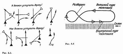

Правило правой руки. Если курсы двух дельтапланов пересекаются, то преимущество имеет тот, кто летит справа, а тот, кто летит слева, должен уступить ему дорогу и, сделав поворот вправо, беспрепятственно разойтись с ним.
Давайте подробно разберем следующий случай (рис. 6.3.). Пилот черного дельтаплана встречается с пилотом белого дельтаплана. Стрелка, нарисованная сплошной линией, обозначает направление, свободное для полета, а штриховая линия - обязательный для черного дельтаплана курс для расхождения. Необходимо быть особенно осторожным при ситуации 8! Обгон разрешается только справа!
Выдерживайте безопасное расстояние! В воздухе недопустимо сближение дельтапланов на р.асстояние менее 30 м как в горизонтальном, так и вертикальном направлениях. При встречных курсах запрещено расходиться, "подныривая" или перелетая сверху! Ответственность за выдерживание безопасного расстояния по высоте несет пилот, летящий выше, так как нижний пилот может не заметить летящего над ним из-за ограничения видимости куполом.
Парение над склоном. Дельтапланы при этом двигаются между двумя пунктами поворота по замкнутому маршруту, т. е. по "маятниковому курсу" (рис. 6.4.). Направление движения по такому маршруту четко определено: по внутреннему курсу маятника следует двигаться так, чтобы склон был с правой стороны. Преимущество всегда имеет тот пилот, у которого склон находится справа. Это значит, что встречный дельтаплан должен уступать ему дорогу, поворачивая вправо и уходя от склона.

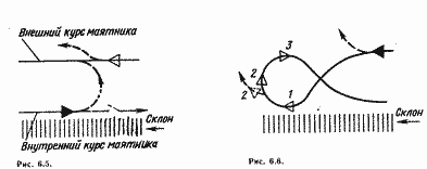

Запрещается обгон по внутреннему курсу! Если же обгон на внутреннем курсе становится неизбежным, то, поворачивая влево, надо перейти на внешний курс, не мешая по возможности двигающимся по нему аппаратам. В этой ситуации пилоты, находящиеся на внешнем курсе, должны отвернуть вправо, уступая дорогу переходящему сюда дельтаплану (рис. 6.5).
Если на маршруте маятникового движения находится такое число дельтапланов, что соблюдать предписанные между ними расстояния становится трудно, то зона полетов считается насыщенной. В таком случае запрещается сокращать курс путем более раннего разворота! (Исключением является вынужденный обгон).
Начинать заход с внешнего курса на разворот разрешается лишь тогда, когда аппарат, выполняющий разворот, повернулся не более чем на 90╟ (дельтаплан 1 на рис. 6.6). В противном случае (например, дельтаплан 2 или 3) дельтаплан, приближающийся по внешнему курсу к месту поворота, должен уступить дорогу, сворачивая вправо. В то же время правило корректности требует от пилота дельтаплана 2 перейти на пологий разворот, освобождая путь дельтаплану, готовящемуся к развороту.
