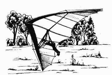

Рис. 6.1. Задевание о землю при посадке консолью
требуемого, затем последует сваливание, и дельтаплан зацепится за землю. Термик, отрывающийся от стартовой площадки, при полете аппарата на высоте менее 50 м может вызвать неуправляемость аппарата. Если при спокойной ветровой обстановке деревья, кусты вдруг начинают качаться, значит, образуется отрывающийся термик. Необходимо развернуть аппарат от термика и совершить посадку подальше, на расстоянии нескольких сот метров от него.
