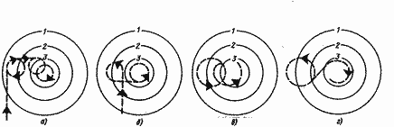

![]() Рис. 5.7. Маневры в термиках: а,в-расширение спирали; б-снижение; г-изменение направления разворота в противоположную сторону На
рис.
5.6
показана
структура
термика,
имеющего
более одного
ядра и
неравномерное
поле
восходящего
потока. У
пилота-дельтапла-нериста
в таком
случае
имеется
возможность
выбора. Может
оказаться
выгодным
выполнять
пологие
спирали в
полете
продолжительностью
30 с,
сохраняя при
этом
стабильную
среднюю
скорость
подъема и
трижды
пересекая за
это время
зону
восходящего
потока. С
другой
стороны,
можно
попытаться
удержать
аппарат в
зоне самого
сильного
подъема,
совершая
полет по
спирали
малого
радиуса
за
10 с.
Ядро внутри
термика
"живет", оно
перемешивается,
исчезает,
вновь
образуется,
поэтому
пилот,
выполняющий
спирали,
пользуясь
первым
способом,
может
оказаться в
более
благоприятном
положении.
После входа в
восходящий
термический
поток
необходимо
продолжить
прямолинейный
полет в
течение
5-10 с, а
затем начать
выполнение
спирали. Если
при
прямолинейном
полете
термик
стремится
накренить
аппарат в
сторону, то
спираль
следует
"закручивать"
в
противоположную
сторону. Если
кренящий
момент
термика
настолько
велик, что
начать полет
по спирали в
противоположную
сторону
можно только
после
"борьбы" с
ручкой
управления и
лишь со
значительным
опозданием,
то лучше
покинуть
зону подъема
(рис.
5.7,6).
По
расположению
предметов на
местности
или
ориентированию
по горизонту
необходимо
запомнить
направление,
при котором
был ощутим
самый
сильный
подъем! Когда
дельтаплан
развернется
от этого
направления
на
270╟,
следует
прекратить
разворот и
"расширить"
зону поиска.
Нос
дельтаплана
направлен
сейчас в
сторону
направления
максимального
подъема.
После
5-10 с
полета по
прямой надо
начинать
разворот,
совпадающий
по
направлению
с предыдущим!
Если в
спирали не
отмечается
изменения
подъемной
силы, то
аппарат,
вероятно,
находится в
центре
восходящего
потока и в
дальнейшем
увеличивать
радиус
спирали
следует лишь
тогда, когда
появится
ощущение
изменения
подъемной
силы.
Основное
правило при
проведении
этих
маневров: при
входе в
восходящий
поток
увеличивать,
а при выходе в
нисходящий
поток
уменьшать
радиус
виража (рис.
5.7,в)
Эффективным,
но требующим
большого
опыта
маневром
нахождения
ядра термика
является
маневр с
изменением
направления
разворота в
противоположную
сторону
(рис.
5.7,г).
