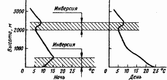

Но температура воздуха зависит не только от высоты. При солнечной погоде приземный воздушный слой над песчаным грунтом, сухим жнивьем, южным каменистым склоном, селением теплее, чем над болотистой местностью, лесом или водоемом. На степень прогрева влияют цвет и влагосодержание поверхности, а также тип растительного покрова. Над благоприятными с точки зрения нагрева поверхностями, как и на дне посуды с кипящей водой образуются тепловые пузыри. Отрыв теплового пузыря от поверхно-сти происходит в тот момент, когда его температура станет на 4-5╟ С выше температуры окружающей среды. Отрыву может способствовать и какое-нибудь чисто механическое воздействие: проезжающий транспорт, ряд деревьев, стоящих на пути движимых ветром пузырей, резкое изменение рельефа и т. д. (рис. 5.2). При рассмотрении движения тепловых пузырей предположим, что теплообмен между поднимающимся пузырем и окружающим его воздухом отсутствует, т. е. не происходит охлаждения теплового пузыря. Очевидно, что это предположение справедливо лишь в первом приближении, и, как будет видно из дальнейших рассуждений, ![]() Рис. 5.1. Характеристика воздушных слоев воздействие
турбулентности
приводит к
значительному
теплообмену
между
тепловым
пузырем и
окружающим
его воздухом.
