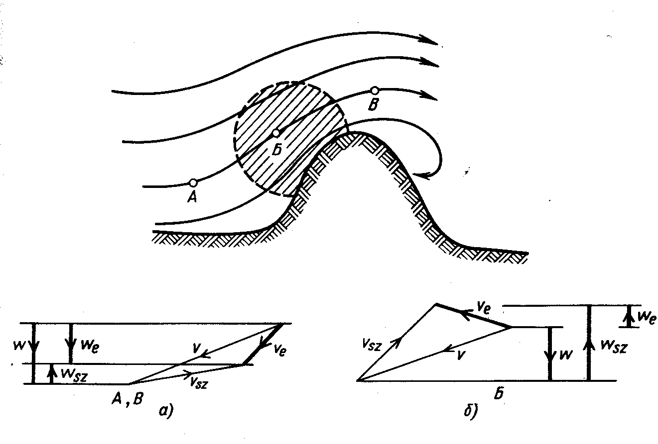

Парение над
склоном
Ветер
вблизи
поверхности
огибает все
ее
неровности.
Если на пути
ветра,
перпендикулярно
его
направлению,
располагается
гребень, то с
наветренной
стороны
приземные
слои воздуха
направляются
вверх, а с
подветренной
вниз,
создавая
завихрения
(рис.
4.29).
Давайте проследим за одной из линий обтекающего потока предположив, что дельтаплан лежит против ветра. В точках А и В скорость снижения дельтаплана больше вертикальной составляющей скорости ветра, т. е. скорости восходящего потока. Условия для парения существуют только в тех точках, где скорость снижения дельтаплана меньше вертикальной составляющей скорости восходя щего потока. В этом случае вертикальная составляющая скорости дельтаплана направлена вверх и возможность парения обеспечена. Совокупность точек и составляет зону парения, обозначенную на рис. 4.29 заштрихованной областью. Парение зависит от нескольких факторов. 1. Крутизна холма - чем больше крутизна, тем сильнее восходящий поток, а значит, и подъемная сила. ![]() 2. Высотой холма определяется в первую очередь не сила восходящего потока, а размеры зоны парения - чем выше холм, тем больше размеры, в том числе и высота зоны парения; при ровном морском бризе можно парить над береговыми склонами высотой всего в 15-20м; в Венгрии перепад высот вершин, на которых можно парить, находится в пределах 50-400 м; при благоприятных условиях высота зоны парения может превосходить высоту склонов в 2-3 раза. 3. Ширина склона - чем больше его ширина, т. е. чем длиннее его сторона, обращенная к ветру, тем шире зона парения (рис. 4.30). Если наветренная сторона горы имеет в плане вогнутую форму, то образуется благоприятная зона парения, малочувствительная к небольшим изменениям направления ветра. Небольшую круглую, конусообразную гору ветер обходит. В высоких конических горах вулканического происхождения (Бадачонь, Чобанц в Венгрии) создается узкая зона парения при любых направлениях ветра. 4. Сила ветра и характеристики дельтаплана. Чем сильнее ветер, тем больше подъемная сила набегающего потока. В зависимости от характеристик дельтаплана и крутизны склона изменяется оптимальная скорость ветра, при которой зона парения имеет максимальную высоту. При скорости ветра больше оптимальной во избежание сноса аппарата пилот будет вынужден увеличить скорость полета; скорость снижения дельтаплана возрастет и может превзойти вертикальную скорость потока. Следовательно, при меньшей скорости ветра большую высоту может набрать тот дельтаплан, чья скорость максимального аэродинамического качества ниже. При большей
