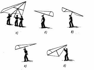

4.3.1. Выполнение первых полетов Самое
первое
задание:
почувствовать
дельтаплан! С
действующими
в полете
силами надо
сначала
познакомиться
на земле.
Пробежки с
аппаратом по
земле
позволяют
приобрести
будущему
пилоту
ценные
навыки. Во
время
переноса
аппарата
новичок
впервые
чувствует,
какие
могучие силы,
иной раз до
сотни
килограммов,
давят на
крыло и
пытаются его
опрокинуть.
Основное
правило
держать
аппарат
носом против
ветра, а для
этого может
быть
необходимо
двигаться
подобно
крабу, т. е.
боком. Втроем
даже без
опыта легко
справиться с
аппаратом
(рис.
4.8, а).
После
определенной
тренировки и
новичок,
соблюдая
основные
правила,
легко
переносит
дельтаплан. В
штиль и при
встречном
ветре
дельтаплан
целесообразно
переносить в
положении,
показанном
на рис.
4.8, б.
После полета
аппарат, как
правило,
переносится
к месту
старта с
попутным
ветром. Если
ручка
управления
дельтаплана
расположена
слишком
высоко, его
удобнее
переносить в
положении,
приведенном
на рис. 4.8,
в,
если ручка
имеет
небольшие
размеры,
можно
рекомендовать
перенос в
положении,
указанном на
рис. 4.8,
г.
При свежем
ветре
дельтапан
несет себя
сам,
удерживаемый
пилотом лишь
за передние
тросы
(рис. 4.8,
д).
Наибольшую
нагрузку
пилот
испытывает
при переносе
аппарата в
положении,
показанном
на рис.
4.8, в,
сжимающее
давление на
позвоночник
может со
временем
вызвать боль
в
позвонках.
Поэтому
важно,
перенося
аппарат,
выпрямлять
спину, а при
подъеме на
склон
нагружать
мышцы ног. Как
это ни
парадоксально,
но
наибольшую
физическую
нагрузку
дельтапланерист
получает не в
полете, а при
переносе
аппарата.
Люди
физически
слабые
(пожилые или
женщины)
могут
![]() Рис. 4.8. Способы переноски дельтаплана
