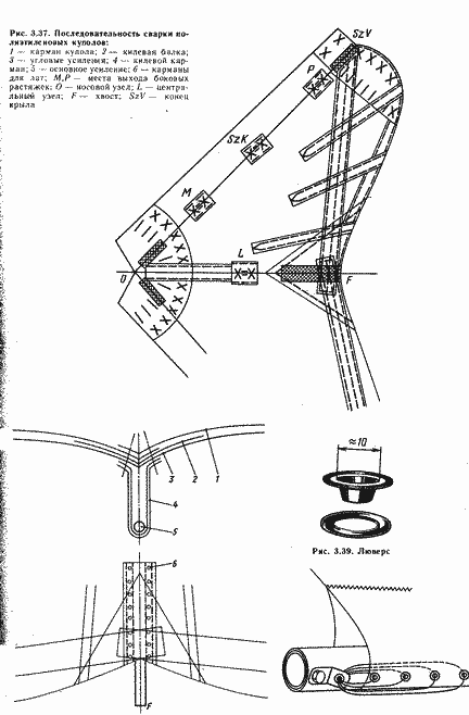

Рис. 3.38. Крепление килевого кармана: 1 - основное усилие; 2 - усилие хвоста; 3 - купол; 4-килевой карман; 5- килевая балка: 6- конструкция заднего крепления купола и килевой балки
Рис. 3.40. Фиксировка конца купола

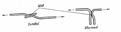

Купол дельтаплана можно изготовить из цельного куска полиэтиленовой пленки толщиной 0,15 мм, выпускаемой Тисайским химическим комбинатом (Tiszai vegyi kombinat). Усиления, карманы и т. д. изготовляют методом сварки. Основной частью сварочного аппарата является нагревательный элемент, который путем прижима к свариваемым частям купола обеспечивает прочное их соединение на длине 20-40 см. Сварочный аппарат "Термофреквенц" (Thermofrekvenz) оснащен приводным устройством, срабатывающим при определенной силе нажима, а также реле времени и потенциометром для регулирования силы тока нагрева. Сварочный аппарат можно изготовить и самостоятельно. Для этого необходимо обеспечить нужную температуру нагревательного элемента, а время, необходимое для сваривания, уточняется практически. Прижимная поверхность нагревательного элемента должна иметь ширину 2-5 мм. Между нагревательным элементом и свариваемыми поверхностями необходимо проложить кальку или тефлоновую пленку, чтобы не повредить материал купола. Добиться равномерности прижима можно с помощью мягкого основания из нескольких слоев ткани. Сваренный таким образом шов при необходимости рассоединения может быть только разрезан, рвать его нельзя (рис. 3.36).
Сначала двумя параллельными швами к раскроенному куполу пришивают боковые карманы. Затем аналогичным образом соединяются два полукрыла (штриховая) линия OF (см. рис. 3.34). Одно-
Рис. 3.36. Нагрузки на пленочное соединение, скрепленное сваркой
