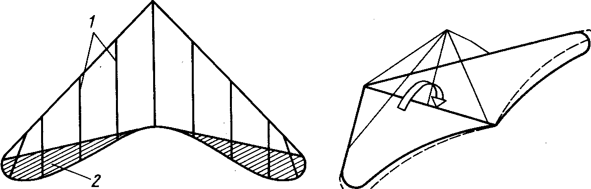

![]() ![]() Рис. 2.26. Развитые мягкие окончания крыла: 1-латы; 2-развитая латная поверхность на конце крыла вверх, а внешнего - вниз. Происходящее в последующем уравновешивание сил способствует установлению нового режима полета. С изменением купольности изменяется не только угол атаки отдельных профилей, но и их кривизна. Правильным выбором носового угла, купольности и методов улучшения управляемости можно достичь при повороте большего сопротивления внутреннего полукрыла при большей его купольности. Из разности сопротивлений между двумя полукрыльями может возникнуть момент рысканья, который позволяет Дельтаплану вход в поворот без скольжения. Это достигается изменением кривизны профилей крыла, расположенных симметрично продольной оси (рис. 2.25). Однако в наши дни раскрой куполов выполняется благодаря опыту, а оптимальные параметры какого-нибудь нового типа Дельтаплана обычно определяются серией испытаний. Для улучшения летных характеристик конструктор предполагает небольшое скольжение крыла при вхождении в поворот. 2.5.
