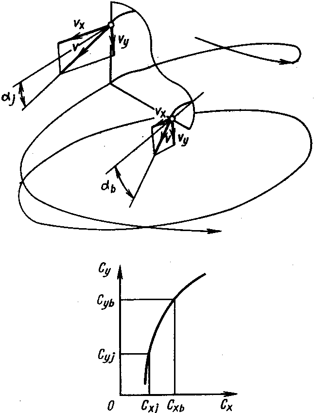

Рис. 2.22. Скорость обтекания профилей крыла в координированном повороте

Вращение вокруг вертикальной оси не замедляется аэродинамическими силами (см. рис. 2.22). В координированном повороте каждая часть крыла движется с одинаковой скоростью vy, но путевая скорость уменьшается пропорционально расстоянию до центра вращения. Рассматривая части крыла, находящиеся на одинаковом расстоянии от киля, можно видеть, что угол атаки а внешнего (правостороннего) профиля меньше, а скорость обдува больше, чем внутреннего (левостороннего) профиля. Для профилей левого крыла характерны большие величины коэффициентов подъемной силы и силы сопротивления, но при меньшей скорости обдува профилей на них возникают одинаковые аэродинамические силы и не возникают моменты крена и рыскания. Значит, при координированном повороте пилот держит ручку управления в центре, отводя ее от себя пропорционально крену.
