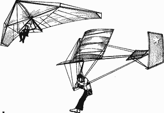

1.1.
Два
распространенных
Дельтаплана:
"Ястреб" с
гибким
крылом и
"Квиксильвер"
с
жест-крыло;
Международная
авиационная
федерация
различает
Дельтапланы
(рис.
1.1.) с
гибким
крылом (форма
крыла во
время полета
может
существенно
отличаться
от этой формы,
которую оно
имеет в
ненагруженном
состоянии на
земле) и с
жестким
крылом (форма
крыла почти
не
изменяется
во время
полета).
Дельтаплан с
гибким
крылом часто
называют
крылом
Рогалло по
имени его
изобретателя.
Благодаря
небольшой
стоимости и
простоте он
получил
широкое
распространение,
и
Дельтапланов
с гибким
крылом
примерно
в
10 раз
больше, чем
Дельтапланов
с жестким
крылом. Форма
крыла
Рогалло
повлияла на
то, что
Дельтаплан
первоначально
называли
змеем. В
дальнейшем в
книге под
Дельтапланом
будем
подразумевать
любой
аппарат с
гибким
крылом
независимо
от его формы.
Дельтаплан с
жестким
крылом
отличается
от обычного
планера тем,
что
Дельтапланерист
может
взлетать с
ног. Сборка,
перевозка,
эксплуатация
такого
Дельтаплана
значительно
сложнее, а
летные
характеристики
(за
исключением
Дельтапланов
нескольких
новых типов)
не выше
летных
характеристик
обычных
Дельтапланов:
они не летают
ни дальше, ни
выше. Все
Дельтапланы
представляют
по своим
летным
характеристикам
единый класс
летательных
аппаратов.
