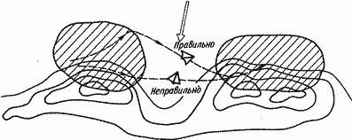

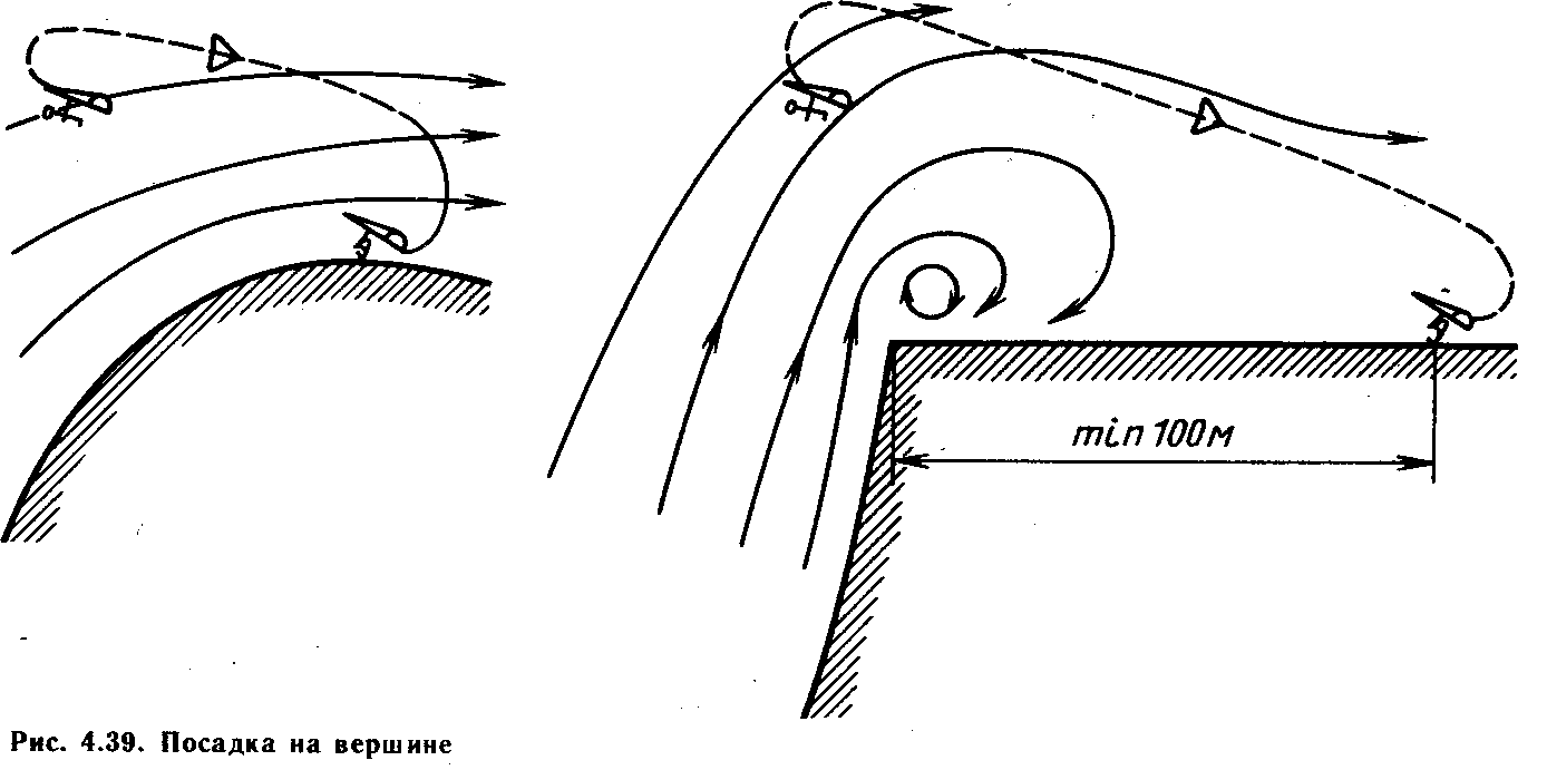

![]() Рис. 4.38. Перелет над долиной Если на вершине горы имеется место, подходящее для посадки, то можно попытаться сесть на нее. При такой посадке не нужно складывать аппарат, переносить его с посадочной площадки к месту старта, снова его там собирая, а можно стартовать вновь и вновь, сколько захочется. Посадка на вершину разрешается лишь пилотам, имеющим большой опыт парения и посадок. Этот маневр всегда приходится выполнять при большей или меньшей турбулентности. Если кромка склона имеет плавный перегиб, то можно смело садиться у самой кромки. При резком перегибе кромки посадку целесообразно производить на расстоянии примерно 100 м от склона (рис. 4.39.). 4.6. Регулирование Точная форма крыла зависит от системы растяжек. Регулирование натяжения тросов дельтаплана так же важно, как и регулирование натяжения струн музыкального инструмента. Можно летать и на неотрегулированном аппарате, но подобно расстроенному музыкальному инструменту его реакция будет не той, что ожидает пилот. Сохранить направление полета или скорость на таком аппарате можно лишь, постоянно двигая ручку управления и при этом он или "неохотно" разворачивается или, наоборот, при малейшем воздействии входит в разворот, а при посадке ошеломляет пилота внезапным сваливанием. Еще вчера этот дель-таплан будто сам летал, управлялся, можно сказать, двумя пальцами достаточно было пилоту лишь подумать о маневре, как он тут же выполнялся. Суть регулирования состоит в том, чтобы почти незаметными изменениями восстановить то, что оказалось нарушенным во время эксплуатации. Достаточно аппарату испытать удар при приземлении, как тросы оказываются растянутыми, стоит крылу попасть под дождь, как купол меняет размеры. Все это как в случае с автомобилем - стоит его только одолжить другу, как уже что-то разладилось. Регулирование аппарата является каждодневной задачей пилота. 4.6.1.
