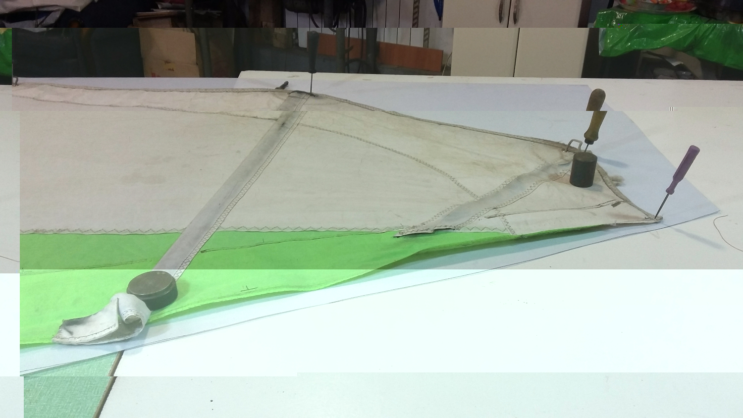

плазы рисовали на заменителе элекрокартона. подойдет любая достаточно прочная нерастягивающаяся пленка. для верхней обшивы конечно же пришлось сшить 3 полосы электрокартона, иначе не вмещалось.
дальше выкладывается на столе электрокартон, пришпиливается шилами в нескольких местах, на него кладется тряпка и пришпиливается во многих местах, чтобы не сдвигалась. стол должен быть ровным и вмещать хотя бы большую часть полукрыла.

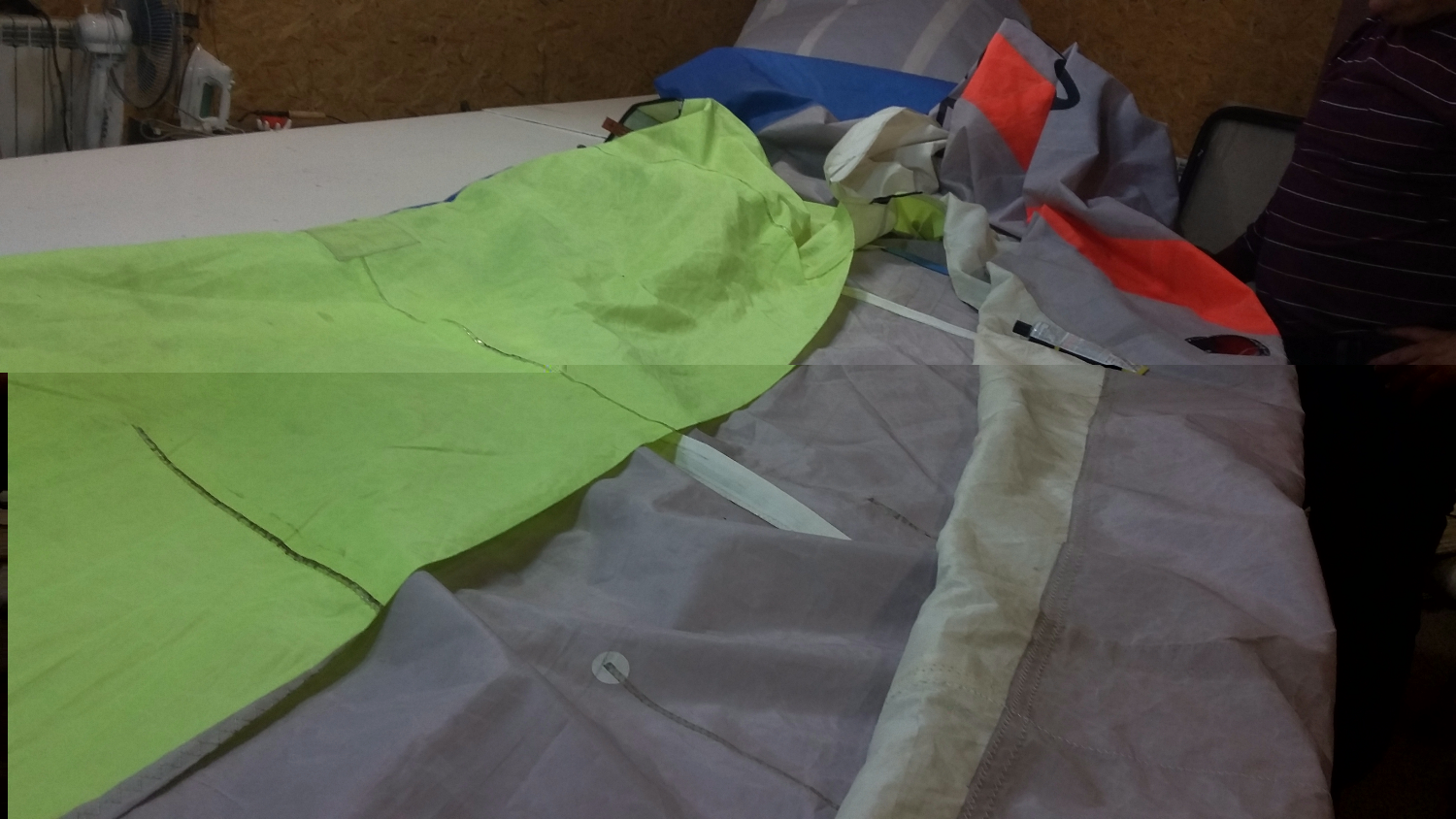

вот какие возникают сложности с потянутыми крыльями:
ткань больше не является плоскостью и ее можно и так выложить, и сяк выложить, на любую сторону. на фото видно, что по передней кромке она не ложится на поверхность без морщи.
на плаз переносятся все репера, усиления, липучки, ремни и т.д. обязательно подписывается какое усиление из чего выполняется, сколько слоев и т.д. для некоторых усилений удобно сделать отдельные лекала, чтоб не разворачивать весь плаз. длина, ширина ремней тоже замеряется, отмеряется место пришива. все линии сгиба прорисовываются и подписываются.
репера удобно проплавлять плоским паяльником, на расстоянии сантиметра от края, чтобы не ломалось.

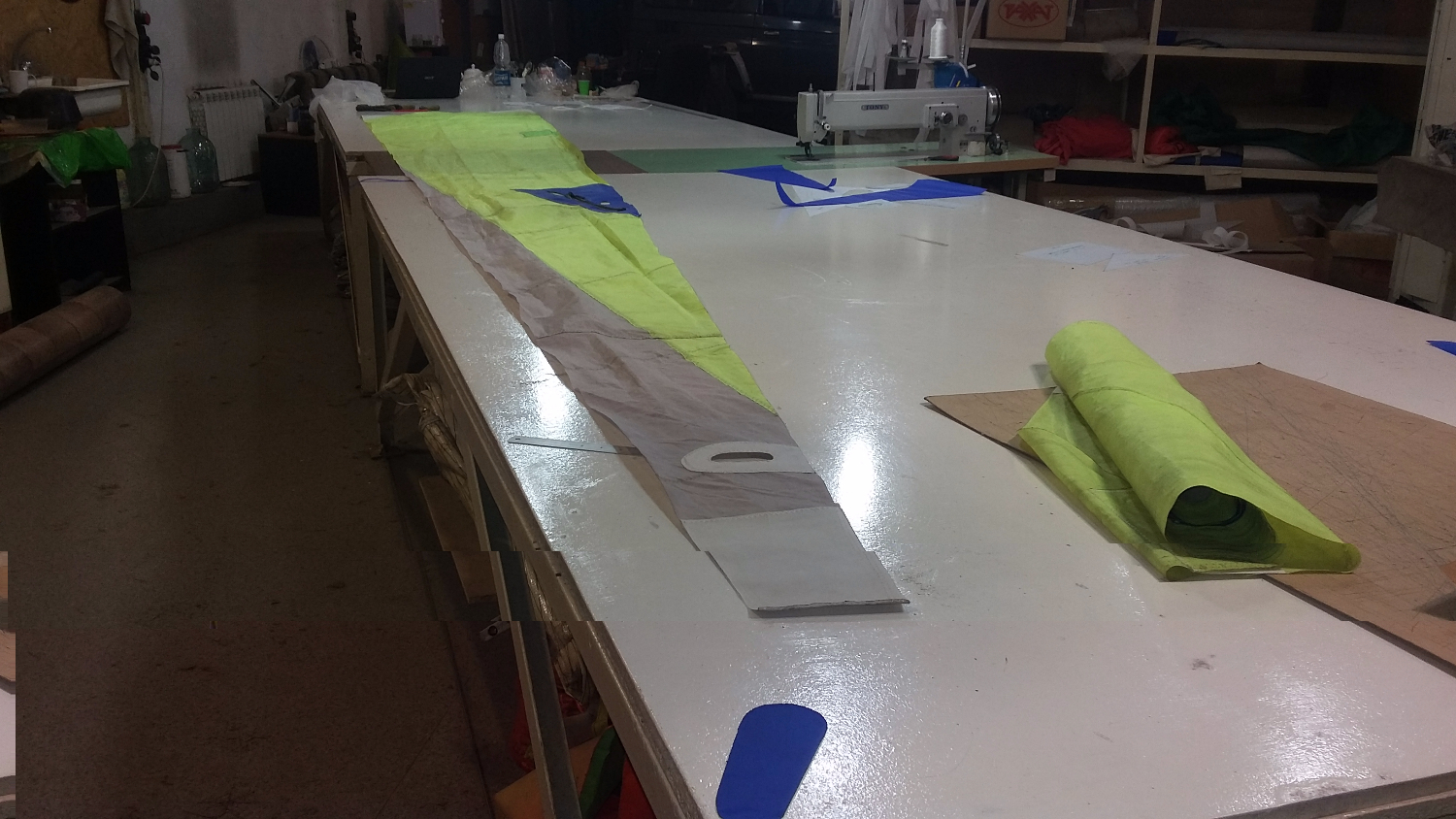

далее процесс перенесения того, чего мы нарисовали на ткань в обратном порядке: ткань раскалывается на столе, кладется лекало и раскалывается все вместе. очень важно не растягивать ткань, а только как можно лучше разгладить ее по столу, иначе после убирания шил она стянется и все будет неправильно. репера удобно переносить тонким карандашом со вставляющимися стержнями.
все линии прочерчиваются, некоторые места подписываются, чтобы потом не забыть. ткань резали плоским немного заточенным паяльником. увы, без тяги. воняет конечно, но я старалась держать голову в стороне от дыма, воняло меньше)
вырезаются все усиления, пришиваются. перед пришиванием ткани склеиваются. конечно лучше и удобнее скотчем, но мы не сильно его искали, нашли только довольно широкий бумажный, а он плохо клеит. потому использовали момент. следов вроде бы не осталось, и после ремонтстарого крыла через 2 года тоже не было видно следов.
вопросы возникли у нас с молнией. на фото видно как мы все сделали: ткань разрезается и разводится в сторону. загнутые полоски должны быть минимум 5 мм в ширину чтобы вместился шов, ну и конечно сама молния должна вместиться. в застегнутом виде приклеили молнию и пришили.
потом все усиления пришили. шили как можно ближе к краю.
готовая нижняя обшива со свеми усилениями и молниями (правда кое-чего не хватает, но об этом мы забыли)

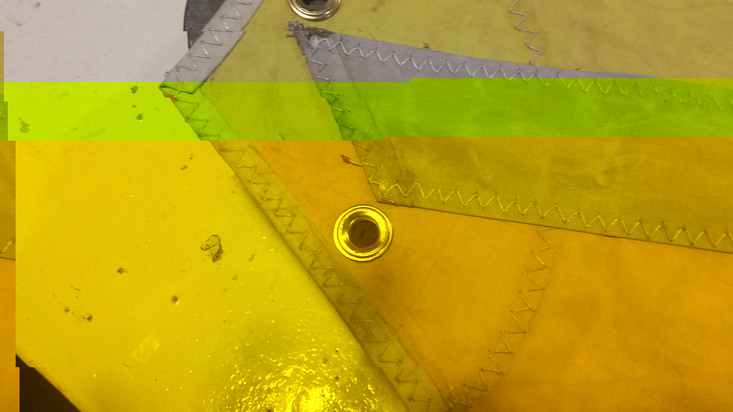

и вот крайняя строчка:
и крайний люверс!
и ура! все, парус готов! наконец-то, после еще 2х недель труда!

вот такой получился многоцветный крыл из 4х аппаратов)))
и с замечательной надписью Litespeed S))))) по-моему весьма оригинальный)
без мелких косяков не обошлось. некоторые вещи забыли замерить, например отверстие под верхний трос оказалось на другом полукрыле и его не перенесли. липучки для капотика. ну и всякие другие вещи.
