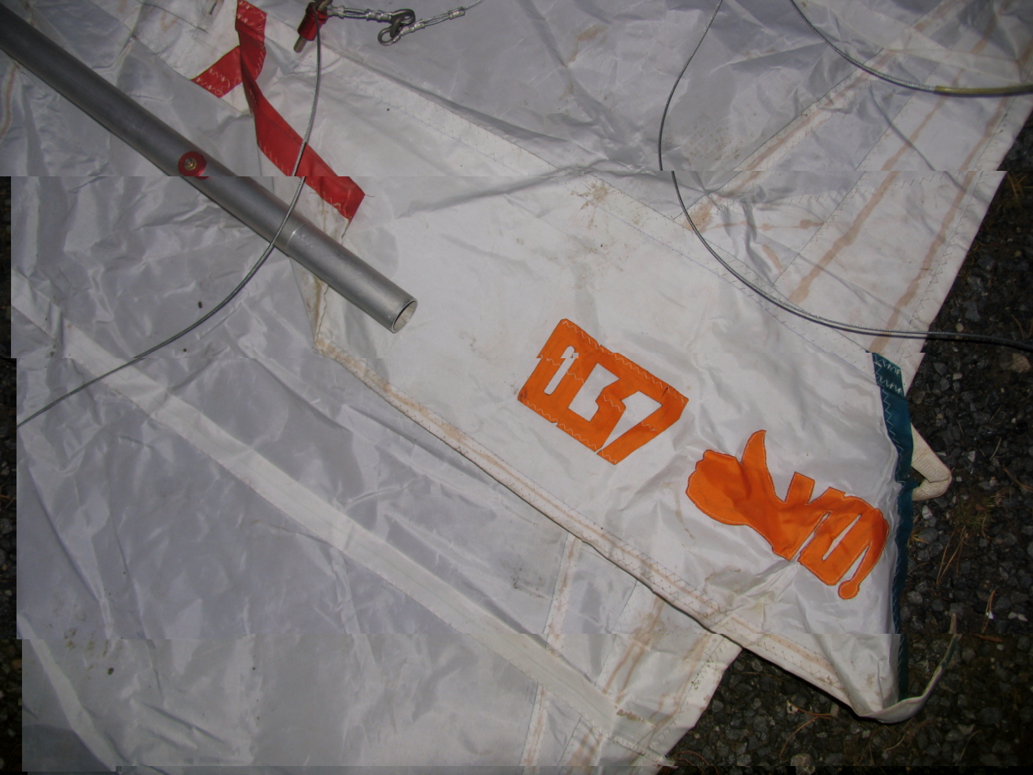

Новые фото по прибытию.
IMG_0015.JPG[/attachm [attachment=3]IMG_0003.JPG

Все же хочется узнать производителя и примерный год изготовления!

Post by sfx » 05 Oct 2016 10:31
Судя по технологическим нюансам (проклеенные "моментом" швы), "изделие" - рукотворное, наколенное :) , хотя лавсанчик вроде свежий. Эти материалы и технологии почти прекратили использовать в конце 80-х - начале 90-х.
Очень советую проверить прочность ниток особенно по корню, а так-же прочность тросов, заделок - особенно нижних боковых.
Хотя... sinoptic как то писала, что есть хорошая традиция предавать подобную архаику огню.
ИМХО - так и надо поступать, у меня как-то порвался килевой карман на затяжке (хорошо, что не до конца)

Post by potapovich62 » 05 Oct 2016 16:29
Судя по лопуху-использовался мало,так что не переживай.На лопухе нитки истираются когда по траве таскаешь,здесь этого не видно.Я до трех раз подшивал,пока сам парус начинал слабеть.
