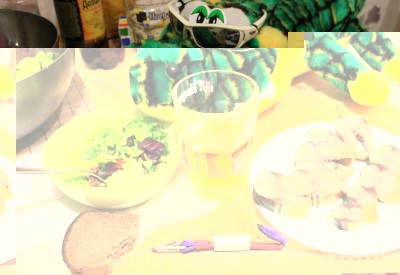

Испытания на активке показали безотказность. перецепка была при максимальной тяге (кг 80-90 на тросе), замок люфт не показал ВООБЩЕ и при +9 тоже все было прекрасно. Ни люфта, ни самоотцепа. При убранной тяге веса троса было достаточно чтобы освободиться от кольца лебедки. В общем все ОК!
Валерий С wrote:А можешь фото с линейкой выложить? Раз уж так удачно получилось, надо использовать проверенный форм-фактор.

Вот, тебе бы только смеяться :) А я этот замок слепил из обрезков, жалко было выкидывать. Были сомнения насчет работоспособности. В смысле - чтобы не было самоотцепов под нагрузкой. Оставил на потом как-нибудь проверить. А тут Илья заехал, поговорили про замки, я показал свой и отдал, как образец, эту безделицу. А она, видишь ты, работает...

DиVнЫй wrote:с 14-15 лет ничего не сравнивал с линейкой ;) Замок в подвеске, а подвеска на складе, доберусь сегодня, цапну домой для фото.
Как видно на фото, размеры замка небольшие. Вроде должно быть все понятно.
