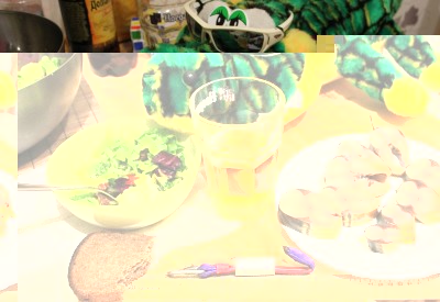

DиVнЫй wrote:с 14-15 лет ничего не сравнивал с линейкой
Замок в подвеске, а подвеска на складе, доберусь сегодня, цапну домой для фото.
Как видно на фото, размеры замка небольшие. Вроде должно быть все понятно.
