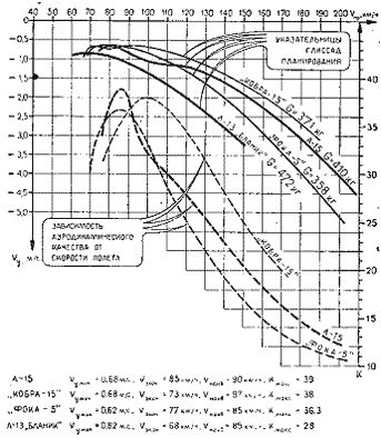

Как известно, каждый тип планера имеет свою поляру скоростей . Выраженная графически, она наглядно характеризует его качества. Эта поляра определяет зависимость вертикальной скорости снижения планера от скорости его полета по траектории. Для планера такая характеристика его летных данных является одной из важнейших. Поэтому, знакомясь с новой машиной, сравнивая ее с другими, планерист прежде всего интересуется полярой скоростей (рис. 34).
Сопоставляя распространенные у нас планеры, как учебно-тренировочный "Бланик" и "Фока-5", можно увидеть, что их летные характеристики различны. "Фока" отличается более высоким качеством и большими скоростями полета, нежели "Бланик". Рекордный планер А-15 имеет еще более высокие летные характеристики.

Известно, что оптимальные скорости переходов для различных лотоков можно определить по поляре скоростей планера (рис. 38).
Чтобы определить оптимальные скорости полета при разных -скороподъемностях потока, удобно составить таблицу, наподобие лриведениой выше для "Бланика", и пользоваться ею в полете.
