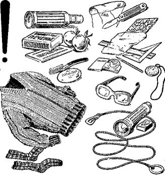

Поскольку каждый парящий полет может кончиться внеаэро-дромной посадкой, то, вылетая на парение даже в районе аэродрома, желательно всегда иметь с собой специальную сумку из мягкой ткани, которую можно поставить в тесной кабине планера или з багажник или за спину сиденья. В сумке следует предусмотреть все необходимое: документы, деньги, спички, фонарик, перочинный ножик, бортовой паек, теплую одежду.
Кроме того, рекомендуется брать с собой брезентовый чехол с крыла планера, чехол для кабины и маленький чехольчик для приемника воздушного давления (ПВД). Для швартовки планера и его буксировки по земле на борту планера должна находиться буксирная веревка (рис. 33).
Однажды в контрольном полете по 100-километровому треугольному маршруту ничто не предвещало осложнений. Погода была чудесная. После контрольного полета один планерист полетел на парение в районе аэродрома самостоятельно. Но плохо зная район полетов, заблудился и посадил планер в 40 км от аэродрома, в поле. Испортилась погода, пришел холодный фронт, задождило. Пришлось сидеть в поле под планером три дня. Так как теплой одежды и чехлов захвачено не было, долгое пребывание под открытым небом оказалось очень неприятным для спортсмена.
Чтобы этого не случилось, имейте при себе всегда такую специальную сумку с теплой одеждой. А с помощью чехла от крыла планера и охапки сена или соломы соорудите под крылом планера вполне комфортабельную постель.
По мере того ка-к продолжительность тренировочных полетов будет возрастать, следует позаботиться и о бортовом пайке. Легко усваиваемые и калорийные продукты - шоколад, бутерброд с сыром, яблоки и другие фрукты - помогут поддержать силы в трудных парящих полетах. Каждый пилот берет с собой в продолжительный полет воду по вкусу: минеральную, сладкую или чай в термосе. Однако такой напиток, как квас, при болтанке и пониженном давлении на высоте может вырвать пробку из бутылки и залить всю кабину шипящей пеной - приборы, фонарь, одежду. Из-за этого придется прекратить полет и произвести вынужденную посадку.
В полете нет и не может быть мелочей. В полете все -важно, вплоть до того, какую воду следует брать с собой.
