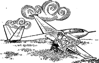

Готовить карту к маршрутному полету следует так, чтобы в полете как можно меньше терять времени на ее чтение. Специфика подготовки карты для полета на планере по маршруту отличается от самолетной только некоторыми деталями. Например, рекомендуется весь треугольный маршрут разбить на 10-километровые отрезки черточками, как показано на рис. 25.

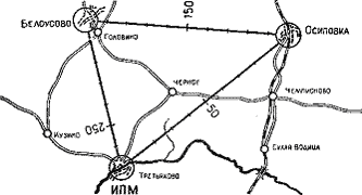

Километраж при 100-километровом треугольном маршруте проставлять не следует, так как, чтобы убедиться, сколько вы пролетели километров, достаточно беглого взгляда на .количество отрезков, которых на каждой иэ сторон будет не более трех. При дальних полетах (300-, 500-километровые треугольные маршруты,, полет на дальность и т. д.) через каждые 50 км наносят большую черточку, против которой ставят соответствующее число километров. Это также облегчает в воздухе отсчет пройденного расстояния.
При скоростных полетах па треугольным маршрутам очень
важное значение имеет .конечная стадия полета к финишу, так называемый долет. В зависимости от условий -погоды он может начинаться и за 10, и за 50 км от финиша. Для долета пилот должек очень точно знать свое расстояние до аэродрома. Иногда решающую роль играют даже сотни метров. В полете, когда планерист обращает основное внимание на пилотирование, сделать это трудно, и можно допустить значительные ошибки. Конечно, 10-километровые отрезки на линии маршрута помогают. Но планерист,, как известно, в поисках потоков вынужден отклоняться от линий пути, иногда даже на десятки километров. Для того чтобы из каждой точки местонахождения легко было определить расстояние до-лета, следует из точки, соответствующей финишу полета, начертить циркулем, через каждые 5 км на карте, концентрические дуги на расстояние до 50 км (более дальние долеты - явление очень редкое).
Такое простое дополнение очень поможет в полете из любой точки быстро определить расстояние до финиша с достаточной точностью (рис. 26).

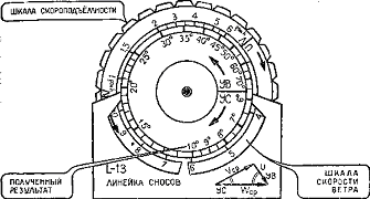

Угол сноса на планере учитывать труднее и кропотливее, чем та самолете. При полете по маршруту на самолете, скорость выдерживается постоянной. Поэтому и угол сноса будет постоянным для ,данного отрезка пути и данного ветра. В парящем полете при на-,6оре высоты в потоке боковой ветер относит планер от линии пути в сторону. Но время набора высоты в каждом потоке тоже разное: в слабом потоке больше, в сильном - меньше. Естественно, чем дольше выпаривает планер в потоке, тем дальше его отнесет от линии пути, тем больший надо брать угол упреждения для выхода на линию пути. И наоборот, чем сильнее поток, тем быстрее планерист наберет высоту и тем меньше окажется угол сноса.
Все это требует постоянного вычисления угла сноса (после каждого набора высоты). Для определения углов сноса в распоряжении планериста имеются всевозможные вспомогательные средства - навигационные линейки, ветрочеты и т. д. Спортсмены охотно используют также "Кольцевую линейку планериста", предложенную мастером спорта Е. Вачасовым. Она состоит с одной стороны из линейки долетов (о ней подробно рассказано в соответствующих разделах, а с другой - из линейки сносов (рис. 27).
По метеорологическим данным перед вылетом определяем угол ветра УВ и его скорость U. Среднюю скороподьемность потока Уунаб узнаем в воздухе. Для определения угла сноса УС следует поворотом диска совместить скороподъемность потока (оцифровка на диске) с углом ветра на "коробочке" и против скорости ветра прочтем искомый угол сноса. Например, в полете такие условия: скороподъемность 2 м/с, угол ветра 30°, скорость ветра 6 м/с. Совмещаем цифру "2" на подвижном кольце шкалы скороподъемности Уунаб с черточкой против угла ветра 30° на "коробочке" и против скорости ветра 6 м/с читаем, что угол сноса (упреждения) будет равен 10°.
И хотя этой линейкой сносов просто пользоваться, каждый раз на последних витках набора высоты, когда много и других расчетов (калькуляция перехода, ориентировка, тактические планы и т. д.), прибегать к ней не всегда есть время. Поэтому можно порекомендовать менее точный, но еще более простой способ определения угла сноса не после каждого потока, а по средней скороподъемности потоков на данном отрезке маршрута.
Предварительные расчеты можно провести еще перед полетом, и в воздухе остается только уточнить их с фактическими метеоданными - скоростью и углом ветра на высоте, средней скороподъемностью. При некотором опыте предварительные расчеты обычно не сильно расходятся с фактическими, и поэтому погрешности их в воздухе будут в допустимых пределах. Навыки взятия угла сноса (упреждения) на глаз нужно тренировать в каждом учебном и тренировочном полете, пока это не станет привычной, почти автоматической операцией.

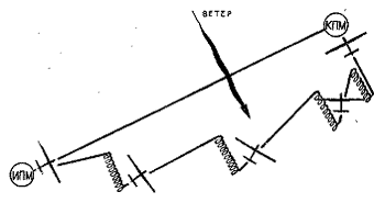

Некоторые опытные планеристы считают, что если парящий полет на планере связан с постоянными отклонениями от линии путк в поисках потоков, то на линию пути не следует выходить совсем. Лучше после каждого набора высоты только брать курс на конечный или поворотный пункт маршрута, и это будет наиболее экономичным способом полета, как показано на рис. 28.
Такое мнение ошибочно. Из рисунка видно, что с каждым переходом планер все дальше и дальше отклоняется от линии пути, и в последних переходах планерист вынужден лететь фактически пробив ветра. Это значительно снизит среднюю путевую скорость полета.
Расчеты показывают, что наиболее рациональный и экономный по времени способ полета по маршруту - выход на линию пути после каждого перехода. Чтобы лучше представить себе такой способ полета, посмотрим рис. 29.

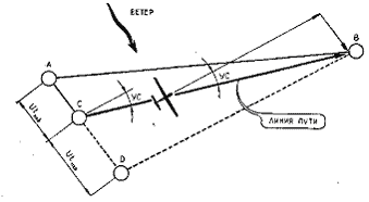

Например, надо совершить перелет из пункта А в пункт В с боковым ветром.
Если бы летел самолет, зная угол и скорость ветра, а также скорость самолета, можно было бы на ветрочете рассчитать угол упреждения, при вылете из пункта Л учесть эту поправку по компасу и лететь до самого пункта В.
Но на планере так не получится. Прежде чем отправляться в путь, необходимо запастись высотой. Допустим, чтобы покрыть расстояние от Л до В, нужно Нм высоты, набор которой займет в потоке время t. Пока будем набирать эту высоту, ветер отнесет планер из пункта А в пункт С. Зная скорость ветра U и время набора высоты ?наб, можно определить, что расстояние АС равно
С/Х/наб-

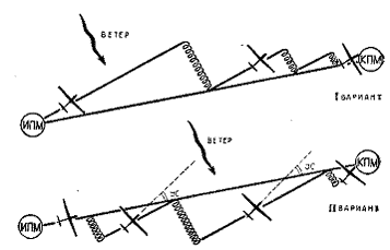

Если теперь из пункта С начать совершать переход в пункт В, то в него попадем только при условии, что возьмем угол упреждения на снос. Но каков будет этот угол? За время перехода /Пер ветер отнесет планер еще на расстояние t/X^nep, которое следует сложить с расстоянием АС. Общее расстояние сноса будет равно АД=АС + СД. Угол АВД и есть искомый угол сноса. Следовательно, направляясь из пункта С в пункт В, необходимо учесть этот угол упреждения на ветер и только тогда рассчитывать на прилет в пункт В. Таким образом получается планерный навигационный треугольник скоростей, в котором взаимосвязаны величины: скорость ветра, скороподъемность потоков, от которой зависит величина угла скоса, и скорость перехода. Если же в полете будет допущен угол упреждения больше требуемого, то планер выйдет перед пунктом В (относительно ветра), а не на него, если меньше (т. е. угол упреждения окажется недостаточным), планер снесет по ветру. В обоих случаях придется тратить некоторое время, чтобы оказаться в пункте В. Все это говорит о том, что при перелетах действие бокового ветра надо учитывать особенно тщательно.
Если же имеющаяся высота полета планера не позволяет покрыть расстояние из пункта А в пункт В за один переход, придется совершать несколько переходов. Но угол сноса для этих переходов, как видно из подобия треугольников, будет равен тому же углу, что и для одного большого перехода. После каждого перехода следует выходить на линию пути, как показано на рис. 30.
Это и будет наиболее рациональный вариант, при котором средняя путевая скорость для данных условий наибольшая.

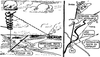

Нередко у планеристов возникает вопрос, в какой момент полета лучше восстанавливать ориентировку: при наборе высоты, когда планер кружится над одним местом или во время переходов от потока к потоку? Если ориентировка потеряна и высота полета мала,, следует, прежде всего, позаботиться о восстановлении высоты. Для этого надо отыскать поток и ввести планер в спираль. При наборе высоты требуется повышенное внимание к технике пилотирования, (центрирование спирали, удержание планера в потоке и т. д.). И только, набрав значительную высоту и оказавшись на вершине потока, целесообразно хорошенько осмотреться вокруг, выбрать характерные ориентиры и определить район своего местонахождения. После этого на карте отыщите этот район, а в нем найдите те характерные ориентиры, которые обнаружили на местности. Уточнив свое место, поставьте на карту крестик и от него начинайте "пристрелку" на поворотный пункт (рис. 31).
В том случае, если не удалось восстановить ориентировку и после набора высоты, воспользуйтесь старым испытанным методом восстановления ориентировка по линейным ориентирам.

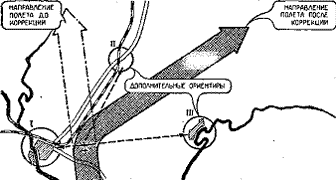

Для этого найдите характерные линейные ориентиры по карте. Затем выберите ближайший из них к вашему маршруту или поворотному пункту и определите курс выхода на него так, чтобы он обязательно пересек этот линейный ориентир.
Во время полета к ориентиру старайтесь держаться повыше, чтобы увидеть его возможно раньше. Обнаружив и опознав ориентир, определите точно свое место по характерным чертам рельефа местности, пересечениям различных линейных ориентиров и населенным лунктам.
Например, с высоты железную дорогу или реку заметно за 10 - 15 км, а то и больше. На самолете такое расстояние пустяк, а на планере на его преодоление иногда уходит 5-6 минут, а то и полчаса. Все зависит от потоков, от силы и направления ветра. Поэтому если нет необходимости выходить на линейный ориентир, попытайтесь еще на подходе к нему опознать характерные пункты на местности, и по ним методам пеленгации - свое местонахождение. Если это удалось, наметьте новый курс на нужный пункт и следуйте на него. Это поможет сэкономить время. Но если ориентировка не получилась, необходимо приближаться к характерным ориентирам до тех пор, пока не удасться окончательно их опознать.
Часто бывает, что ориентиры оказываются очень сходными но форме, размерам, конфигурации: один из них можно спутать с другим. Во всех сомнительных случаях не торопитесь с выводами. Проверьте данный ориентир в комплексе с другими дополнительными данными, например, как отходят от населенного пункта дороги (в каких направлениях), как его огибает река, где и с какой стороны расположен лес или железная дорога. Если и при этом остаются какие-то сомнения, то примените способ пеленгация его по отношению к другим опознанным ориентирам (рис. 32).
Только точно установив свое местонахождение на карте, рассчитайте новый курс на поворотный пункт или заданный пункт маршрута или на линию пути.
