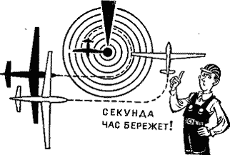

В чем же дело? А в том, что вы не сумели отцентрировать поток, т. е. найти его центральную часть, и ваша спираль проходит или через него, или задевает только периферийные области потока, или совсем оказывается вне потока (рис. 11).
Чтобы планер устойчиво и быстрее набирал высоту, надо выполнять спирали вблизи центральной части потока, наиболее интенсивной, где подъем наибольший. А как же найти ее, если поток невидим? Для этого существует несколько приемов.

Для этого нужно внимательно следить за поведением планера и показаниями вариометра. Если планер в буксирном или в свободном полете пересекает периферийную зону узкого потока с мощным подъемом в центральной части, то тут нередко возникает крен планера в сторону от центра. Если центральная часть потока справа, вас накренит влево, и наоборот. Причина крена заключается в том, что находящаяся ближе к центру потока консоль крыла попадает в более сильный поток, чем противоположная, в результате чего планер и накреняется в сторону, потивоположную центру потока (рис. 13).
Если же планер пересекает поток по линии, проходящей через центр потока, оба крыла оказываются под воздействием одинаковых вертикальных скоростей, и кренения не происходит. В периферийной области широкого потока, где нет большой скороподъемности, планер будет идти практически без крена, и только вариометр поможет вам определить характер пересекаемого планером потока. Если стрелка вариометра энергично идет на подъем и показывает вертикальную скорость 3-5 м/с, нет сомнения, что это довольно сильный и узкий поток. Если же стрелка показала слабый и плавный подъем порядка 1 -1,5 м/с, значит, пересекается периферийная часть потока. Но в этом случае может быть и так, что планер просто попал в слабый поток. Возникает невольно вопрос: когда же лучше отцепляться?

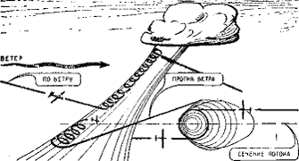

При парении в безветренную погоду, когда нет скоса восходящих потоков, и после того, как пилот "отцентрировал" поток, дальнейшие действия его сводятся к тому, чтобы удержать планер в центральной части потока до момента прекращения набора высоты. Для этого следует периодическими мелкими доворотами (путем увеличения крена) и "растягиваниями" (уменьшением крена) держать планер в зоне максимальной скорости набора высоты.
Однако при ветре, когда возникает скос восходящего потока, техника пилотирования значительно усложняется (поэтому мы не-зря советовали первые полеты на парение совершать именно в штиль или, в крайнем случае, при очень слабом ветре). Через две-три спирали планерист замечает, что хотя он и не допускал ошибок в пилотировании, планер все равно оказывается в стороне от центральной части потока.
Происходит это потому, что планер "выдувается" из потока (рис. 17, а),
ибо направление движений потока и планера не совпадают, вследствие разности вертикальных скоростей самого потока и планера, скороподъемность которого всегда меньше скорости потока на величину скорости вертикального снижения планера. Ось спиралей, описываемых планером, будет более наклонена к горизонту, чем ось потока. После двух-трех спиралей планер, как это видно из рис. 17,-а, окажется вне потока. "Выдувание" будет тем сильнее, чем больше скорость ветра и разность между вертикальной скоростью потока и скоростью снижения планера относительно воздуха. Эта разность зависит не только и не столько от скорости снижения планера, которая у современных планеров при полете по спирали невелика, но и от того, насколько сумел пилот "вписаться" в центральную часть потока. Поэтому при сильных ветрах и недостаточном умении находить центральную часть потока "выдувание" планера дает себя знать почти с первой же спирали. Учитывая это, надо каждый раз, как только планер разворачивается в наветренную сторону спирали, немного уменьшить крен и вытягивать спираль против ветра, на предполагаемую величину "выдувания". Только при таком маневре возможно удержаться в центре потока и получить максимальную скорость набора высоты.
В первых полетах на парение такая сложная работа при выполнении спирали и не получится, но тренироваться следует с самого начала. Не рекомендуется ждать, пока планер окажется вне потока, чтобы потом одним продолжительным движением по прямой .против ветра снова войти в поток. В этом случае планер может оказаться вообще в стороне от потока, так что поиски потока придется начинать сначала. А ведь на все это уходит время!
Еще одна характерная особенность, касающаяся самого строения потока при сильных ветрах. Вследствие разности вертикальных скоростей потока в его периферийной зоне и в центральной части, ветер как бы спрессовывает поток с наветренной стороны, и поэтому при полете по ветру вы сразу можете попасть в область наибольшего подъема. При центрировании потоков эту особенность необходимо учитывать и вводить планер в спираль энергично (рис. 17, б).
Наоборот, при входе в поток против ветра, не нужно спешить с отцепкой от самолета. Даже если вы отцепитесь с некоторым опозданием, когда стрелка вариометра будет показывать снижение планера, все равно вскоре окажетесь смещенным в самую центральную часть потока за счет сноса.
