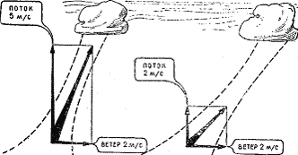

Прежде всего, еще на земле надо представить себе, как на положение потока влияет ветер. Известно, что ветер вызывает так называемый скос потока, т. е. отклоняет его в сторону от места возникновения. Этот скос будет тем больше, чем сильнее ветер. Скос потока хорошо виден по отклонению дыма из трубы (рис. 2).
Планер
В штиль, когда воздух неподвижен, дым идет вертикально вверх. Но как только начинается ветер, он отклоняет дым от трубы в сторону: чем сильнее ветер, тем больше угол наклона (скос).
То же самое происходит и с потоками. Но поскольку они, в отличие от дыма, не имеют окраски, то увидеть угол наклона потока нельзя. О его величине можно судить только умозрительно, по силе ветра.
Но величина скоса потока зависит не только от силы ветра. Угол скоса зависит также и от вертикальной скорости самого потока (рис. 3).
Планер
Чем слабее поток, тем сильнее при одинаковом ветре он отклонится от вертикали. В слабых потоках набор высоты идет медленно, а относ от линии маршрута получается настолько значительным, что при определении места потока на той или иной высоте приходится вносить существенные поправки на угол скоса и на угол сноса от линии пути. Сильный же поток при одной и той же скорости ветра отклоняется меньше, чем слабый. Если потоки в данный день вообще очень слабые, то даже при умеренном ветре отклонение их, т. е. скос, будет значителен и, в силу этого, найти потоки трудно. Рис.4

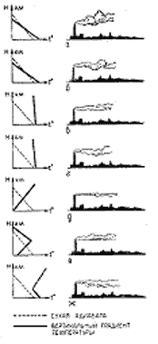

На рис. 9
Планер
показано несколько типов конфигураций дыма. Первый тип (рис. 9, а). Такое очертание дым приобретает тогда, когда воздушная масса находится в состоянии неустойчивости,. а ветер на высоте заводской трубы слабый, не превышает 2 - 3 м/с. Показанная на рисунке "бугристая" конфигурация дыма свидетельствует о том, что в воздухе уже имеются довольно интенсивные термические потоки.
Второй тап (рис. 9, б). При скорости ветра на высоте трубы более 4 м/с, но при тех же условиях, что и на рис. 9, а, дым приобретает более "плоскую" конфигурацию, напоминающую морские волны. Это говорит о том, что в воздухе в наличии адвек-тивные термические потоки.
Напомним, что адвективные потоки возникают при натекании холодной массы воздуха на теплую подстилающую поверхность. При этом воздух нагревается, становится неустойчивым, и создаются хорошие условия для возникновения восходящих потоков.
Третий тип (рис. 9, в]. Дым приобретает такие очертания, если воздух находится в устойчивом равновесии. В этом случае, как видно слева из схемы вертикального разреза атмосферы, высотный температурный градиент слабый, если не по всей высоте атмосферы, то, по крайней мере, в довольно большом слое воздуха, расположенном выше трубы. Это происходит потому, что восходящих потоков пока нет. Вылет на парение задержите до тех пор, пока дым не начнет приобретать очертания двух предыдущих "термических" типов. Но если устойчивость воздуха распространяется до больших высот (что можно узнать из шаропилотных данных), тогда в этот день рассчитывать на парящие условия вообще не стоит и следует планировать другие виды тренировочных полетов.
Четвертый тип (рис. 9, г). Такие очертания дым начинает приобретать в устойчивой атмосфере, когда ветер превышает 4 м/с. Кажется, что эти очертания похожи на конфигурацию первого типа, ибо они тоже имеют волнистый характер. Но здесь надо присмотреться к гребням "волн". В гребнях второго типа дым клубится, приобретает округлые очертания. В четвертом типе волна как бы придавлена книзу. Это говорит о том, что в воздухе нет условий для возникновения и развития восходящих потоков и перемены этого состояния в ближайшие часы не предвидется.
Пятый тип (рис. 9, д). Если в приземном слое воздуха существует довольно сильная инверсия, распространяющаяся значительно выше трубы, то пряди дыма приобретают очертания, показанные на этом рисунке. Они похожи на очертания дыма (рис. 9,в). И поскольку мощная инверсия также способствует устойчивости приземного слоя воздуха, в данный день рассчитывать на восходящие потоки в течение всего дня нельзя. Это тем более относится к случаю, когда инверсия начинается от поверхности земли и не может быть нарушена ни за счет прогрева, ни за счет турбулентности. При безветрии дым в этом случае будет подниматься над трубой на незначительную высоту и растекаться в виде султана.
Шестой тип (рис. 9, е). Такие очертания дым принимает тогда, когда приземная инверсия немного не достигает до жерла трубы, а повыше инверсии воздух находится в состоянии неустойчивого равновесия. Это говорит о том, что при дальнейшем прогреве земли н возникновении турбулентности тонкий слой инверсии скоро исчезнет и надо готовиться к хорошему парящему дню -и сильным потокам. Если в окрестностях аэродрома имеются возвышенности, превышающие высоту инверсионного слоя, то над ними уже в это время можно ожидать термик и возникновение первых кучевых облаков, образующихся за счет более быстрого прогрева обращенных к солнцу склонов.
Седьмой тип (рис. 9, ж). Пряди дыма приобретают такие очертания, если приземный воздух находится в состоянии неустойчивости, но где-то, чуть выше уровня трубы, начинается слой инверсии.
Летом - это обычное явление в атмосфере для ранних утренних часов. Инверсия возникает за счет ночного выхолаживания приземных слоев воздуха, и само это выхолаживание служит признаком того, что день будет хорошим для планеристов, а инверсия, которая пока задерживает развитие конвективных токов воздуха, при прогреве воздуха и развитии турбулентности исчезнет.
Однако в холодную пору года (ранней весной, поздней осенью) такая инверсионная ситуация может возникнуть и в результате наплыва более теплого воздуха на приземный холодный слой либо за счет сжатия опускающихся слоев воздуха в антициклонах. В этих случаях слои инверсии будут достигать большой мощности, рассчитывать на то, что восходящие потоки "пробьют" ее, не приходится, и в течение нескольких дней условий для парения не будет.
В случае полного штиля дым из трубы будет вертикально подниматься вверх до тех пор, пока не достигнет слоя инверсии. Достигнув границы инверсии, он начнет растекаться под ней во все стороны тонким слоем. И тогда такое дымное "покрывало" может распространиться над землей на десятки километров и будет хорошо видно издали около больших городов. Это верный признак того, что в ближайшие дни планеристы не могут рассчитывать на восходящие потоки.
Как видим, заводские дымы могут рассказать опытным планеристам о многом, если за ними наблюдать внимательно и со знанием дела. Перечисленные ситуации помогают прогнозировать с большой достоверностью предстоящую погоду на летный день.Рис. 10
