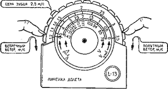

В воздухе, когда внимание занято пилотированием, ориентировкой, на расчеты остается мало времени. Но вы уже убедились, что летать "на авось" нельзя. Чтобы максимально упростить и облегчить в полете расчеты, следует уметь свободно пользоваться линейками, графиками или калькуляторами долета. И хотя все они очень просты, но все же необходимо потренироваться в обращении с ними на земле и решить ряд задач для различных условий полета, наподобие тех, которые мы привели выше.
Калькулятор Вачасова (рис. 79) особенно удобен тем, что все операции на нем предельно упрощены, а в основу всех расчетов взят 15-процентный запас высоты, гарантирующий долет при нисходящих потоках. Учет составляющей ветра также производится ме ханически - доворотом шкалы на соответствующую величину скорости попутного или встречного ветра. Что касается скоростей перехода, то по сравнению с чешской линейкой для "Бланика" они несколько занижены. Но пусть вас не смущает эта разница, так как линейка построена на основе расчетных данных, т. е. теоретических, а калькулятор Вачасова - на основе практической поляры. Ведь планеры, находящиеся в эксплуатации, всегда, как правило, имеют аэродинамическое качество меньше расчетного. Так, например, при скорости по прибору 115 км/ч снижение по вариометру не соответствует вертикальной скорости снижения планера 1,62 м/с, которое приводится в линейке. Этому снижению соответствует обычно скорость 110 км/ч.
По линейке скорости 120 км/ч соответствует снижение 1,8 м/с, но фактически оно колеблется около 2,3 м/с.
Когда планеристы начали проверять, почему такие значительные расхождения теоретических данных с практическими, выяснилось следующее. На чешской линейке даны истинные скорости. Но в полете так много работы, что на пересчет приборной скорости в истинную нет времени. А они не одинаковы. Истинные скорости всегда больше, чем те, которые мы читаем по показаниям прибора. Так, например, на высоте 1000 м приборной скорости Vпр =110 км/ч соответствует истинная скорость Vист =115 км/ч, Vпр = 130 км/ч -Vист = 137И Т. Д.
Чтобы облегчить планеристу расчеты, Вачасов вводит в свой калькулятор не истинные, а приборные скорости для средней высоты полета 1000 м, чем избавляет пилотов от довольно громоздкого перерасчета скоростей. Таким образом, по калькулятору долета Вачасова исходят из практических данных, что всегда гарантирует высоту долета. А те незначительные колебания скоростей между практическими и расчетными, порядка 5-8 км/ч, дают погрешность средней скорости полета не больше 1-2%, что практически не влияет на конечный результат.
