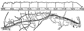

На рис 77 приводим маршрут и барограмму полета мастере спорта Тамары Загайновой. Вылетев в паре с Валерием Загаино-вым на планерах А-15 29 июля 1966 года из Орла, она пролетела до Волгограда 731,595 км и установила женский мировой рекорд дальности полета в намеченный пункт. Глядя на такую "плоскую" барограмму и не зная ничего о метеообстановке, что можно сказать о полете? Разве, что он проходил без спуска на малые высоты и длился довольно долго. Прочитав отчет спортсменов о полете, все становится ясно, а барограмма точно иллюстрирует рассказ:
"Утро 29 июля. Еще одна консультация у синоптиков. Метеообстановка такова: центр циклона отодвинулся за сутки на несколько сотен километров к северо-востоку, барический градиент уменьшился. Если накануне скорость ветра была 12-15 м/с, то утром в день вылета на высоте 1000-1500 м она равнялась всего 6 - 8 м/с Ожидалось постепенное ослабление силы ветра. Несмотря на это, решили лететь. Ведь воздушная масса по всему маршруту однородна и довольно неустойчива, что дает надежды на хорошие восходящие потоки. В 8 часов утра были на аэродроме. Еще раз осмотрели планеры, проверили оборудование, барографы, радиостанции. И стали ждать.
В 10 часов начала формироваться облачность, За 10-15 минут ее количество достигло 3-4 баллов. Включили барографы. Последние напутствия друзей...
В 10 часов 15 мин. взлетели. Еще на буксире заметили, что до высоты 600 м потоки слабые. Интересно, будут ли они усиливаться с высотой? Отцепку от самолетов произвели на высоте 900 м над аэродромом. Сцентрировали планеры в потоке. Подъем 1,5 м/с. Выпаривали до 1100 м и отошли к ближайшему облаку в направлении маршрута. Здесь вариометр показал подъем 3 м/с. Для утра совсем неплохо!
Быстро выбрались под нижнюю кромку облака. Высота 1250м... Первые 100 км пролетели с путевой скоростью 105 км/ч. Переходы делали фронтом, с интервалом 200-300 м на скорости 140-150 км/ч. Подойдя под очередное облако, информировали друг друга о показаниях вариометра. Этим сокращалось время поиска более сильного потока и центрирования в нем. Под некоторыми облаками даже не было необходимости останавливаться. Пролетая их на экономической скорости, успевали набирать 150-200 м. Внимательно наблюдая за погодой, заметили, что выгоднее лететь с отходом от линии маршрута влево. Там формировались более мощные облака и вытягивались в цепочки. Гряды облаков позволяли пролетать без остановок до 30 км. Потеря высоты при этом составляла 300 - 400 м. Нижняя кромка облачности поднялась до 1500 м".
Теперь этот рассказ помогает расшифровать барограмму. Вытянутые, сглаженные линии барограммы вскоре после старта графически подтверждают рассказ спортсменов и о повышении кромки облачности и о полете под грядами продолжительное время почти без потери высоты. Планеристы помнили о слабых потоках на малой высоте и старались не снижаться. Глядя на барограмму, можно подумать, что так благополучно проходил весь полет. Но вот дальнейший рассказ.
"...Прошло около четырех часов. Подлетая к Борисоглебску, заметили, что восходящие потоки стали ослабевать. Облачность переходит в слоисто-кучевую и слоистую. Нижняя кромка опустилась до 1100-1200 м. Здесь уже поток скороподъемностью 0,5 м/с - находка. Резко уменьшилась путевая скорость. Осторожность и еще раз осторожность! Один из нас оставался в потоке, обозначая его местонахождение, другой отправлялся на поиски следующего. Так, прошло более часа, удалось пролететь всего 40-50 км. Хоть и жаль потерянное время, но мы достигли зоны мощных кучевых облаков. Планеры потянуло вверх со скоростью 3-4 м/с. Вновь полетели фронтом, проходя без единой спирали по 15-20 км...".
И вновь барограмма показывает полет почти без потерь высоты, а иногда и с небольшим набором. Наконец, последняя фаза полета, когда планеристы парили у последнего вечернего облачка.
"...Планеры поднимались все выше и выше, а облачко становилось прозрачнее и таяло, как кусок сахара в стакане воды. Едва мы успели набрать 1500 м, поток прекратился и "клочок" облака исчез.
Далеко на горизонте виднелся Волгоград. Используя отличное качество планера А-15, пошли на долет. Главное - выдержать наивыгоднейшую скорость и курс. В 19 часов 20 минут московского времени (в 20 часов 20 минут - местного) наши А-15 приземлились в Волгоградском аэропорту. Полет длился 9 часов 05 минут".
На барограмме отлично виден продолжительный долет - пологое планирование к цели при максимальном аэродинамическом качестве.

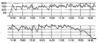

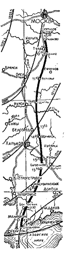

Совсем другой вид имеет барограмма рекордного группового полета' Юрия Кузнецова и Анатолия Зайцева из Пахомово под Москвой к Азовскому морю, совершенного на "Бланиках" в двухместном варианте 3 июня 1967 года. За 8 часов 50 минут планеристы пролетели расстояние 921,954 км. Для Кузнецова успех этот увенчался мировым рекордом дальности полета для двухместных планеров. А у Зайцева, который дал заявку на полет в намеченный пункт - село Степановку, несмотря на то что он вместе с Кузнецовым успешно достиг Степановки и произвел там посадку, никакого рекорда не получилось, потому что барограф (опять барограф!) не записал барограмму. Барограмма Юрия Кузнецова (рис. 78, а, б) вся в острых зубьях, порой с довольно большими ступенчатыми переходами под грядами - типичная барограмма скоростного полета в условиях отличной парящей погоды с мощными потоками и высокой кромкой облачности.
Вот некоторые выдержки из рассказа планеристов о своем полете, которые хорошо иллюстрирует барограмма.
"В 9 часов 50 минут взлетели. Ветер сильный, у земли большая турбулентность. Но уже на высоте 300 м наши аэропоезда попали в зону восходящих потоков под грядой облаков. Высота росла быстро. На 450-500 м мы отцепились от буксировщиков. Вариометр показал подъем 2, затем 2,5 м/с. Выбрались под кромку - 1600 м. Взяли заданный курс - и вперед, вдоль восходящей гряды облаков..."
На барограмме отлично видно начало полета по маршруту. Сначала набор, потом переход к облачной гряде ее снижением дэ 1000 м, затем полет под облачными грядами с потерей высоты по 200-600 м. Все шло очень хорошо. Но мы говорили, что почти ни в одном полете не обходится без трудностей, и поэтому планеристам никогда нельзя успокаиваться. Так случилось и в этом полете.
"...Перед Курском гряды стали разваливаться, облака редеть. Вскоре они пропали совсем. Погоду как "ножом обрезало". Сзади облаков полно, впереди - чистое небо. Что это, задавали мы себе вопрос, - поднялся уровень конденсации или вообще местные изменения воздушной массы?
Наше положение осложнилось. Принимаем решение идти только вперед. Под последним облаком набрали 1800 м и полетели строго по курсу.
На высоте 1400 м встретили двухметровый термик и вскоре наши планеры снова на 1800 м. Настроение поднялось - здесь есть потоки, можно лететь дальше. Учитывая создавшуюся ситуацию, несколько изменили тактику. Раньше мы шли "крыло в крыло", чтобы легче было центрировать ядро восходящей зоны под гряда Планерми (ее положение наш опыт позволял определять безошибочно), теперь же интервал пришлось увеличить - термики в чистом небэ не видны, и очаги их зарождения по рельефу при таком ветре определить тоже невозможно. "Прочесывая" полосу около 200-300 м, мы летели около часа, спускаясь до высоты 1300-1400 м и набирая ее в двух-трехметровых потоках".
Посмотрите на барограмму, как она изменилась. Вот примерно в 12.10 планеристы набрали "под последним облаком" 1600 м, пошли на переход, потеряли высоту до 1400 м, но нашли термик, каторый и выручил. Он значительно слабее ранее встречавшихся потоков, и это хорошо видно, потому что линия набора более пологая. Начало полета с использованием термиков "неровное" - переходы короткие, пики маленькие, планеристы стараются использовать малейшую возможность набора высоты и не терять ее. Но по мере продвижения вперед термики встречаются более сильные, переходы становятся увереннее, значит, погода улучшается.
"...И действительно, на подходе к Белгороду стали появляться редкие облака. Приблизились к одному из них - тает, и поток слабый. Далеко в стороне увидели другое зарождающееся облако. Только к нему подошли - оно сразу же начало исчезать. Высота уже 1200 м. Решили не гоняться за разваливающимися облаками, а идти строго по курсу, в расчете, что в промежутках между вспышками облаков должны быть термики. Так оно и оказалось. На высоте 1000 м (на барограмме 14.07 - В. Г.) снова встретили поток около 3 м/с и снова стали хозяевами положения. 14 часов 20 минут. Точно под нами Волчанск. Набрали над ним 1900 м. Попутно, по сносу, определили скорость ветра, она равнялась 40 км/ч. Вскоре впереди начали обозначаться небольшие облачные гряды. И чем дальше летели на юг, тем более четкими становились они. Опять изменили тактику - уменьшили интервал между планерами, для набора высоты выбирали скороподъемность не менее 4 м/с. Кромка облачности постепенно поднималась. Местами набирали BЫCOTУ уже до 2300 м. Можно было выпаривать еще выше на 200-300 м, но не было смысла - скороподъемность начинала падать. Гряды становились плотными, облака широкими, как нарисованными, правда, без вертикального развития. Стали делать переходы по 30-40 км, держа скоростьрибору 140- 160 км/ч. Снижались только до 1800 м. Путевая скорость составляла 115 км/ч, несмотря на то что скорость ветра с продвижением к югу упала. Его направление тоже несколько изменилось. Он стал подворачивать к западу. Мы, наоборот, уклонялись несколько к востоку, там погода была лучше, гряды намного мощнее. Это отклонение от маршрута должно было окупиться большей путевой скоростью. Ведь в таком полете путевая скорость-основной показатель".
Приводим эти длинные выдержки из рассказов планеристов, потому что они не только объясняют барограммы, но и все то, о чем мы говорили на протяжении всей книги о технике и тактике полетов: как с переменой погоды или условий планеристы изменяют и тактику полета, подчиняя ее главной цели - неустанному продвижению вперед.
Под конец долгого путешествия Кузнецова и Зайцева видно, как по мере приближения вечера, с 16.30, условия парения начинают ухудшаться, высота потоков постепенно снижается. Над Степановкой у планеристов было еще 1200 м высоты, но дальше - море. Кузнецов намеревался пролететь через Крымский перешек к Симферополю, но с юга уже подходил теплый фронт, и погода портилась. Поэтому оба планериста совершили посадку в Степановке на берегу Азовского моря. Это было в 18.40. Обратите внимание, на барограмме полета место посадки на 100- 150 м ниже места взлета. Об этом мы тоже говорили, при посадках на площадку всегда надо ориентироваться не по показаниям высотомера, а по фактической высоте.

При быстрых наборах высоты пики острые, при полете под облачными грядами они могут быть волнистыми или даже временами плоскими, как на барограмме Т. Загайновой. При слабых условиях пики пологие, смазанные. Многие планеристы считают, что оптимальные скорости можно выдерживать и без калькулятора, если скороподъемность потока 2 м/с, то и на переходе нужно держать такую же скорость снижения.
Однако это не так. Расчеты показывают, что скорость снижения при выдерживании оптимальной скорости полета всегда будет на "Бланике" примерно на !/з меньше скороподъемности потока. А на планерах, имеющих большее аэродинамическое качество, она доходит даже и до !/2- Это же мы видим и на барограмме Кузнецова. Несмотря на большие скорости перехода, линия снижения всегда более пологая, чем линия набора высоты. И только при сильных нисходящих потоках она может быть такой же или даже круче, чем линия набора.
