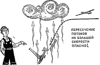

На переходах при больших скоростях планер обязательно попадает в восходящие и нисходящие потоки, что вызывает вертикальные положительные и отрицательные перегрузки. Если потоки не сильные, а скорости перехода не приближаются к максимальным, то такие перегрузки не опасны, так как прочности планера достаточно. Но при узких и сильных потоках, когда при входе в них угол атаки крыла мгновенно увеличивается вплоть до критического, а подъемная сила возрастает соответственно в несколько раз, это может привести к нежелательным последствиям (рис. 76).
Задача пилота усложняется тем, что потоки невидимы, и поэтому их действие может быть для него совершенно неожиданным. В порядке профилактики рекомендуется применять при очень сильной турбулентности атмосферы пониженную скорость перехода, чтобы не создавать опасных перегрузок. Эту скорость следует рассчитать для разных условий полета данного планера. Потери путевой скорости в этом случае незначительны, но зато безопасность полета будет гарантирована.

И, конечно, если на долете или переходе подходите к ярко выраженному кучевому облаку, под которым вправе ожидать сильный поток, уменьшите заблаговременно скорость до допустимой величины. Следите также за тем, чтобы после пользования интерцеп-торами и закрылками их рычаги были поставлены на упор. При повышенной скорости интерцепторы отсасывает, и, если их не законтрить, они могут открыться самопроизвольно, что приводит к их поломке, а то и к аварийным ситуациям.
