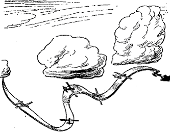

Если же мощность потоков будет меньше, например 2 м/с, го при прочих равных условиях для набора той же высоты (36 м) в потоке потребуется не 12, а 18 секунд, т. е. на 6 секунд больше. Возможно ли это? Возможно. Для этого надо лишь сделать в потоке один отворот влево или вправо (в сторону большего подъема), а затем вывести планер соответствующим доворотом на линию пути, и он продержится в потоке дольше. Чем слабее поток, тем этот маневр должен быть продолжительней, что и позволит набрать нужную высоту для перехода к очередному потоку, не становясь в спираль (рис. 75). Правда, по сравнению с прямолинейным переходом. Средняя путевая скорость полета несколько уменьшится, но все раз-"но она будет довольно большой.
Спрашивается: а не лучше ли стать в спираль и набрать высоту в центре потока? Подсчеты показывают, что этот прием оправдывает себя только тогда, когда средняя скороподъемность потокоз более 4 м/с, что в наших широтах бывает редко. Кроме того, всякий набор высоты спиралью требует расхода времени на центрирование потока, на борьбу с выносом из потока за счет ветра. А в полете способом дельфин на это терять время не нужно, следовательно, путевая скорость полета возрастает, так как змейки и отвороты требуют менее тщательного центрирования потока. Однако время нахождения планера в потоке можно увеличить также благодаря выпуску закрылков. Планер А-15 с выпущенными закрылками может лететь при скорости всего 65 км/ч. Следовательно, в нашем примере он пересечет поток не за 12, а за 17 секунд. Это даст прирост еще 15 м высоты. При маневре змейкой продолжительность нахождения в потоке возрастает до 25-30 секунд, и в потоке со скороподъемностью 3 м/с, не становясь в спираль, можно набрать около 90 м высоты, что позволит значительно увеличить переходы по прямой между потоками. Однако при убирании закрылков планер дает просадку, поэтому пользоваться ими надо умело и при сильных потоках.
