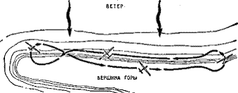

В технике парения в потоках обтекания есть свои особенности. Однако поскольку склон находится все время перед глазами планериста и как бы очерчивает зону распространения потоков, легче определить их границы (рис. 74). При этом необходимо учитывать, что динамические потоки возникают от набегающего на склон ветра,, и поэтому, чтобы вас не снесло из этой зоны в сторону, нужно все время держать планер под углом к ветру, т. е. брать угол упреждения. Чем сильнее ветер, тем упреждения должны быть больше. Угол упреждения подбирается визуально. Если удаляетесь от склона в долину, значит упреждение на ветер слишком большое. Если планер сносит за склон, упреждение маловато, и планер надо довернуть в сторону ветра, чтобы он все время следовал вдоль горы.
Дойдя до конца склона, ни в коем случае нельзя делать разворот с попутным ветром, так как радиус разворота окажется настолько большим, что планер унесет далеко от зоны потоков, а то и еще дальше - за склон, где начинается зона завихрения. В этом случае планер быстро потеряет набранную высоту. Разворачиваться для полета в обратном направлении нужно только против ветра и желательно не выходя из потоков. Для этого перед разворотом подойдите ближе к гребню горы, затем круто развернитесь в наветренную сторону и снова летите вдоль склона, не забыв, конечно,, взять упреждение на ветер. На другом конце горы повторите тот же маневр (против ветра) и летите в обратном направлении. Так можно летать вдоль горы "восьмерками" все время, пока дует ветер, и до тех пор, пока не устанете.
