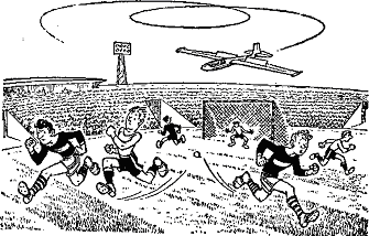

Выбирая площадку, нужно также оценить и возможность взлета с нее аэропоезда. С "пятачка" или футбольного поля даже за таким мощным буксировщиком, как Як-12, не взлетишь. Значит, площадка должна иметь хорошие подходы и достаточные размеры. Для тренировок сначала ее выбирают не менее 300 м в длину и 50 м в ширину. Но размеры еще не полностью свидетельствуют о ее пригодности для посадки и взлета. Необходимо, чтобы площадка была ориентирована своей длинной стороной в направлении ветра. Ибо, с полоски длиной 50 м даже при сильном ветре взлететь в. составе аэропоезда невозможно, и буксировщик, прилетевший за вами, не станет на нее даже садиться.

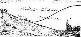

При уклоне больше 10° во всех случаях, независимо от направления ветра, следует садиться только в гору. При посадке на склон с крутизной более 10--15° важно учесть психологическую особенность, возникающую у неопытного спортсмена - желание уменьшить угол планирования относительно земли. Спортсмену непривычно, что склон как бы "вздыбился" навстречу планеру. Однако уменьшать нормальный угол планирования нельзя, так как это приведет к потере скорости. Приближайтесь к склону при нормальной скорости, но выравнивание начинайте не с высоты 2 м, как обычно, а раньше - с 3-4 м и более энергично, как бы вводя планер во взмывание с таким темпом, чтобы траектория и положение планера совпали с наклоном площадки (рис. 69).

Если обстоятельства заставляют вас немедленно садиться на первую попавшуюся по пути площадку, а она может быть очень ограниченных размеров, с очень неудачным микрорельефом, с плохими подходами, то садиться на нее обычным способом нельзя. Что же делать? Допустим, что и здесь над площадкой вы тоже стали строить традиционную "коробочку". Первый ра?ворот - на 300 м, второй - на 220 м, третий - на 170 м, и, наконец, на 100 м - последний, четвертый разворот. Теперь посмотрите на площадку. Что вы на ней видите? Видите ли камни и рытвины, бугорки и ямы, видите ли брошенную нерадивым трактористом в траве борону?
Нет, ничего вы не видите, потому что при построении такого посадочного маневра удаление от места приземления будет, пожалуй, больше 1 км, а при полетах на рекордных планерах- около 2 км, и рассмотреть с такого расстояния все эти подробности невозможно. Значит, вы фактически летите "на авось", надеясь, что все обойдется, и думая: "В крайнем случае, в последний момент отверну". Но, как уже знаете из приведенных ранее примеров, надеяться на последний момент нельзя. Здесь ученический расчет не подходит еще и потому, что с высоты 300 м трудно хорошо рассмотреть площадку, ибо не каждое препятствие заметно на таком расстоянии. Поэтому лучше ввести планер над площадкой в пологую спираль и снижаться до высоты 150 м (рис. 70). За это время успеете рассмотреть и рельеф, и высоту растительности, уточнить заход, оценить высоту препятствий на подходе и определить, нет ли на площадке различных "ловушек" в траве. Сможете уточнить точку касания и длину пробега, чтобы не попасть в какую-нибудь канаву или яму. И в течение этих спиралей сможете еще раз уточнить по сносу направление i-етра, если не смогли определить раньше. Теперь,.хорошо изучив площадку, можете строить "коробочку" вдвое меньшего размера с высоты 150 м и смело заходить на посадку. Высота последнего разворота будет не на 100 м, а всего на 50 м, близко от площадки, которая у вас как на ладони. Если ветер сильный, около 8-12 м/с, не следует улетать от границы площадки: на закрылках с интерцепторами при таком встречном ветре планер опускается по очень крутой траектории и место вашего приземления и пробега видно со всеми подробностями. Если ветер слабый или штиль - все равно не уходите далеко. При внеаэродромных посадках всегда рассчитывайте с некоторым запасом высоты и теряйте ее с помощью интерцепторов. Но, если площадка очень ограниченных размеров, отойдите чуть дальше, чтобы точка выравнивания была на подходе к площадке и выравнивание происходило также до нее. Перед самым началом площадки полностью выпустите интерцепторы с таким темпом, чтобы планер коснулся земли в намеченной точке. На малой скорости да еще с притормаживанием колеса пробег будет совсем незначительным.
Когда прибавится навык и опыт, сможете спиралить еще до меньшей высоты и заходить на посадку не с традиционной "коробочки", а с вытянутой спирали. На второй половине витка, подворачивая или растягивая спираль от площадки, зайдите так, чтобы последний доворот закончился на высоте 50-30 м на необходимом - удалении от точки касания. При таком расчете исключается недолет до площадки или ее перелет из-за избытка высоты. Посадка должна происходить только с выпущенными закрылками. Выпускайте их даже тогда, когда кажется, что площадка "как аэродром" и никаких неприятностей от нее ждать невозможно. Если на малой скорости и попадете в канаву или налетите на препятствие, все равно это будет не опасно.
