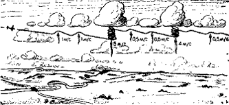

В любом случае для планериста гряда - подарок самой природы, и им надо пользоваться. Рассмотрим тактические варианты полета под грядой (рис. 61).
Если пилот догоняет гряду на большой высоте (примерно 0,9 // кромки облачности), то он должен использовать гряду для увеличения путевой скорости. Делается это просто: планерист продолжает выдерживать высоту полета постоянной, а чтобы восходящие потоки не втянули его в облака, увеличивает скорость полета настолько, чтобы стрелка вариометра оставалась на нуле.
Если же пилот настигает гряду после перехода со значительной, потерей высоты (0;3-0,5 Я), то возможны три варианта действии. Первый - наиболее распространенный, но не самый выгодный. Пилот вводит планер в спираль, набирает высоту до кромки облака и далее, как и в первом случае, использует гряду для увеличения путевой скорости.
Второй вариант встречается на практике реже, но теоретически он более выгоден. Пилот, руководствуясь показаниями кольцевого калькулятора, идет вдоль гряды способом дельфин, т. е. постепенно ют потока к потоку по прямой набирает высоту с таким расчетом, чтобы к концу гряды оказаться под нижней кромкой облаков.
И, наконец, третий вариант встречается крайне редко. Пилот, .достигнув гряды, идет вдоль нее без набора высоты, минуя встречающиеся потоки, на повышенной скорости, полагая, что самый мощный .подъем в конце гряды, где он и наберет высоту для очередного перехода.
Все три варианта имеют свои положительные и отрицательные стороны. Применяют их в зависимости от случая по тактическим соображениям, связанным со сложившейся обстановкой. Попадая тюд гряду на малой высоте, пилот, прежде всего, заботится о том, чтобы быстрее снова оказаться под облаками и гарантировать дальнейший полет. Если при этом ему встретятся потоки по 4-5 м/с, то лервый вариант вполне оправдан.
Но если потоки под первыми облаками гряды слабые, то вряд ли oследует становиться в спираль. В первом случае выигрышнее второй вариант - полет способом дельфин на скорости, несколько меньше экономической в потоках, увеличенной до показаний калькулятора между ними и снова уменьшенной з очередном потоке. Так, к концу гряды, не останавливаясь для набора высоты, пилот постепенно может оказаться на вершине потока. Этот вариант полета наиболее желателен и по расчетам уступает первому варианту -только в том случае, если его средняя скороподъемность в два раза :ниже.
Третий же вариант очень труден психологически. Лететь на малой высоте под грядой в надежде, что все это окупится в мощном потоке в конце гряды, согласитесь, не легко. Малейшая ошибка - и можно потерять высоту. Обычно планеристы выдерживают такой .полет только до ближайшего мало-мальски подходящего потока в гряде и спешат запастись хотя немного высотой, гарантирующей от всякой случайности.
Но в практике полетов могут быть случаи, когда третий вариант полета под грядой используется в чистом видо. Объясним это на примерах.

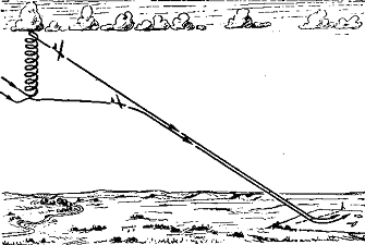

Первый случай. Допустим, мы встретили гряду на высоте 1000 м на каком-то удалении от поворотного пункта. И эта гряда направлена прямо на поворотный пункт. Если полет нормативный или рекордный, когда высота прохода поворотного пункта не ограничена, вы должны использовать гряду для наибольшего увеличения путевой скорости, т. е. используете первый или второй вариант. Но если высота прохода ограничена 1000 м (как это часто бывает на соревнованиях), то незачем уменьшать скорость полета, набирать высоту, чтобы снова терять ее при подходе к поворотному пункту. Выгоднее выдержать высоту полета постоянной, увеличивая скорость в потоках, что гарантирует более быстрый прилет на "отметку" на заданной высоте.
Второй случай, когда в полете под грядой выгоднее применить третий вариант в конечной фазе полета. Допустим, вы достигли гряды на высоте 1000 м. Гряда тянется в направлении финиша полета (аэродрома). Предположим, что для выполнения долета на оптимальной скорости нужно 2000 м высоты, т. е. необходимо ча-брать еще 1000 м. Значит, для этого либо придется становитьс'* в спираль, либо идти способом дельфин вдоль гряды (второй вариант), пока удаление от аэродрома не сократится настолько, чго можно будет, руководствуясь подсчетами на линейке, совершить долет. Но если вы видите, что гряда обрывается за столько километров от финиша, что 1000 м высоты хватит на долет, конечно, выгоднее идти под грядой на скорости без набора высоты, чтобы затем с прямой совершить долет (рис. 62).

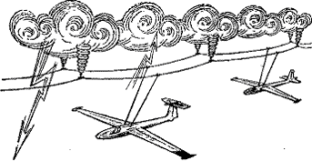

Техника полетов под грядой проста, особенно если облака хорошо развиты и потоки под ними не слабеют до самой кромки. Заметив облачную гряду впереди по маршруту, планерист направляется к ближайшему ее облаку (рис. 63). Но не всегда первое облако гряды самое мощное, поэтому поток под ним может оказаться слабее, чем под следующими облаками. Это надо определить еще на подходе и так рассчитать высоту перехода, чтобы в случае надобности ее хватило для того, чтобы дойти до следующего облака. Терять высоту ниже половины потока не рекомендуется. Если догоните гряду и увидите, что подъем под первым облаком слабее обыч ного, не спешите становиться в спираль. Продолжайте полег вдоль гряды способом дельфин и все время держитесь с той ее стороны, с которой расположены потоки. Если облака выстроились одно за другим вплотную, то разрывы между потоками будут небольшие. Так, минуя два-три облака по прямой, наконец, дойдете до более мощных облаков, которые хорошо будут видны вам снизу. Как только встретите сильный поток, примерно 4-5 м/с, введите планер в спираль и набирайте высоту до самой кромки облака. Поскольку близко под кромкой облака вперед не просматриваются, то направление к следующему облаку определяйте по облачным теням на земле. При переходе к этому облаку планер потеряет несколько десятков метров высоты, и вам сразу станет лучше видно общее направление гряды. Если разрывов между потоками нет, то умышленно не добирайте метров 100 до кромки, чтобы снизу лучше была видно гряду. Попав в поток, дальнейшие свои действия определяйте в соответствии с его скороподъемностью. Если подъем более 4 м/с и до кромки далеко, становитесь в спираль, если слабый - проходите сквозь поток, выдерживая скорость по калькулятору.

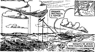

Опять все зависит от конкретных обстоятельств. Допустим, впереди по маршруту снова увидели облачную гряду. Часто в воздуха трудно определить расстояние до очередного облака. Снова обращайтесь к старому испытанному способу - выяснению расстояния по облачным теням на земле (рис. 64). Если разрыв небольшой и имеющейся в наличии высоты достаточно, чтобы сделать переход на оптимальной скорости, то немедленно переводите планер на эту скорость и следуйте к ближайшей гряде.
