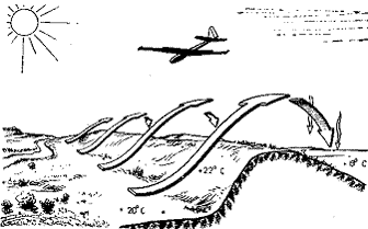

Параплан - техника паренияЕсли местность холмистая, а скорость ветра превышает 5 м/с, то нередко над обращенными к солнцу и ветру склонами образуются термики. И, наоборот, на малой высоте не стоит заходить на подветренные стороны холмов, так как здесь могут быть нисходящие движения воздуха (рис. 59). При натекании потоков воздуха на лес над его кромкой также вонзикают очаги термодинамических потоков (рис. 60). Отдельные пашни тоже служат хорошими источниками термических потоков.
Ветер влияет не только на образование термиков, но и на дальность планирования. А это также имеет огромное значение при полетах на малой высоте. Приведем пример. Максимальное аэродинамическое качество планера "Бланик" равно 28 при скорости 85 км/ч. Значит, в штилевую погоду с высоты 300 м можно пролететь (300X28) 8400 м. Теперь посмотрим, как изменится такое расстояние при ветре 10 м/с, или 36 км/ч (в летнее время это довольно обычный "свежий" ветер). Если будете лететь против ветра, то скорость планера относительно земли уменьшится на эту величину, и с высоты 300 м пролетите только 4800 м. С попутным ветром относительная дальность полета планера увеличится, и пройдете расстояние 12200 м, т. е. в два с половиной раза больше, чем протиз ветра. Поскольку вероятность встречи с термиком прямо пропорциональна пройденному расстоянию, при полете по ветру имеется в два с лишним раза больше шансов на встречу с термиком, нежели при полете против ветра.
Поэтому в критических случаях планеристы на малых высотах предпочитают искать потоки, летя по ветру, а не против ветра. Конечно, это крайний случай, потому что ветер может быть не по пути и может далеко отнести планер в сторону от маршрута. Но в трудных условиях иногда сознательно приходится идти на такие потери. Планер. техника выпаривания с малых высотГлавная задача в критических положениях - выпарить, набрать высоту. Но ведь никто не застрахован от неудачи и преждевременной посадки. Планерист чувствует себя тем увереннее, чем ближе посадочная площадка, на которую в случае необходимости он может приземлиться. Поэтому на малой высоте надо заботиться не только о том, чтобы быстрее найти восходящий поток, но и о том, чтобы всегда была рядом пригодная для посадки площадка. Если вы уверены, что поток в намеченном месте есть, но нет подходящей для посадки площадки, лететь в такой район не следует. Переход к очередному потоку можно делать только тогда, когда внизу есть площадка, во всех отношениях гарантирующая безопасную посадку планера. Лишь при такой предосторожности будете чувствовать себя уверенно и сможете спокойно выпаривать с самой малой высоты.

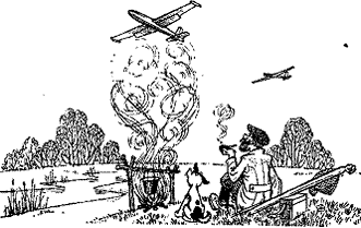

Планер. Техника паренияОказавшись на высоте ниже 500-400 м, ни в коем случае нельзя лететь, не имея определенного замысла. Каждый сантиметр высоты должен быть на строжайшем учете и использован с положительным результатом. Чем меньше высоты, тем строже и обоснованнее действуйте. Ни в коем: случае не нервничайте, но и не-будьте равнодушны к тому, что с каждой секундой уменьшается
высота. Осмотрев землю, классифицируйте все места вероятного возникновения термиков. Вот просто пашня, а вот пашня, но рядом с лесом. Казалось бы, лучшего сочетания и не надо. Но вспомните-о ветре. А он сильный и дует на пашню со стороны леса, может привести к динамическому нисходящему потоку. Воздержитесь от перехода, осмотритесь получше, может быть, есть какой-нибудь очаг термика ненадежней. Поблизости находится еще пашня среди зеленых полей. Обыкновенный белесовато-коричневый квадрат земли, каких много вокруг. Но приглядитесь внимательнее. За ним начинается косогор, освещенный почти перпендикулярными солнечными лучами. Через пашню на косогор дует ветер. Следовательно^ здесь возникает небольшой (косогор высотой всего 15-20 м), но стабильный динамический восходящий поток. Теплый воздух с пашни, получив вертикальный импульс, может преобразоваться в восходящий поток с большей вероятностью, чем над остальными двумя пашнями. Именно сюда в первую очередь направит свой планер опытный пилот. И только уже потом, если над косогором (не забывайте о скосе потока) не окажется термика, планерист перейдет на пашню возле леса или пашню среди поля. Над тремя термиками он непременно найдет где-нибудь поток хотя бы с нулевой скороподъемностью, который позволит в этой критической ситуации, не теряя высоты, снова осмотреться и выбрать местность для выпаривания получше.
Этими примерными рассуждениями планериста в воздухе мы хотим обратить ваше внимание на то, что в полете ни один переход, ни один маневр не должен быть случайным и бесцельным. Выбирать очаги термиков надо комплексно, оценивая различные места с точки зрения наиболее вероятной встречи с потоком. Каждый из предполагаемых очагов следует анализировать так, как это сделали в приведенном примере. В полете приходится сопоставлять "за" и "против" в считанные секунды. Опытному планеристу достаточнобеглым взглядом окинуть местность, чтобы определить, какой очаг термиков предпочесть. От него не ускользнет ни рельеф местности!, ни ее освещенность солнцем, ни направление ветра, ни структура подстилающей поверхности, ни ряд других факторов, среди которых главнейший - метеорологическая ситуация не только дня, но и данного момента.
