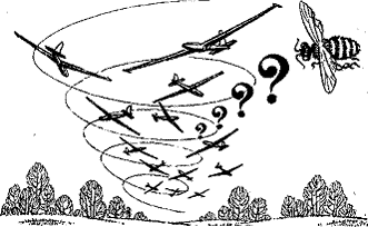

При полетах в безоблачном небе особенно оправдывает себя тактика групповых полетов. Продвигаясь по маршруту в одиночку, можно рассчитывать только на свое умение и свой опыт. При полетах же в паре к вашему опыту прибавляется опыт товарища, и шансы нахождения потоков сразу возрастают. В полете с использованием термиков по 300-километровому треугольному маршруту в Орле, о котором уже говорилось, все участники соревнований (60 человек) летели на планерах двумя большими группами. И только благодаря этому более 40 планеров пришло к финишу. Однако полет в группе не исключает, а наоборот, предполагает высокое индивидуальное мастерство и отточенную технику полета. Полеты в группе требуют не только отличной техники пилотирования, но и тактической зрелости.
