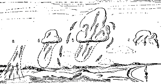

Как уже отмечалось, восходящие потоки имеют различное происхождение и поэтому отличаются один от другого своим строением.
Так, например, безоблачный термик возникает благодаря неравномерному прогреву подстилающей поверхности. Над сильнее прогретым участком земной поверхности образуется область воздуха более теплого, чем окружающий. Обладая меньшим удельным весом, он начинает всплывать вверх. С ростом высоты скорость увеличивается. Статическое давление в струе газа уменьшается пропорционально квадрату скорости движения. Следовательно, термик в части своей наибольшей скорости подъема имеет меньшее статическое давление, чем окружающий неподвижный воздух, и поэтому несколько сужается.
По мере того как поднимающийся воздух охлаждается (с подъемом на каждые 100 м высоты воздух от расширения охлаждается примерно на ГС), разница температур поднимающегося воздуха и окружающей атмосферы уменьшается (при градиенте, меньшем 1). Поэтому уменьшается и скорость подъема воздуха. Она становится равной нулю, когда исчезнет разность температур (рис. 41).
Таким образом термик у основания будет шире, чем в средней части с наибольшими вертикальными скоростями. Затем с дальнейшим ростом высоты снова расширяется. Эта особенность строения потока имеет важное значение при разработке тактических приемов полета, и в дальнейшем о ней будет рассказано более подробно.
Аналогичное строение и у потока, который увенчивается плоским кучевым облаком. Плоские облака возникают тогда, когда относительная влажность поднимающегося вверх потока незначительна или когда на уровне конденсации пара располагается слой инверсии (слой более теплого воздуха), который не дает облаку расти вверх (рис. 42).
Восходящие потоки, увенчивающиеся высококучевым развивающимся облаком, под облачной Кромкой не всегда имеют расширение потока, наблюдающееся на вершине термина, а следовательно, скорость их может не только не замедляться, но и по мере приближения к облаку возрастать.

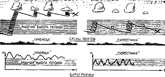

Спрашивается, зачем же набирать высоту до самой кромки облака? Не лучше ли использовать наиболее работоспособную часть потока - от 700 до 1500 м (рис. 46).
Опытные планеристы так и делают. Перед стартом по скоростным треугольным маршрутам или, если не позволяет время, в самом полете по маршруту они зондируют поток по высоте, определяют его наиболее скороподъемную часть и в соответствии с этим строят свои тактические планы.
В данном примере, набрав высоту 1500 м и заметив, что сила потока пошла на убыль, не теряя времени, направляйте планер дальше по маршруту. Помня о том, что ниже 700 м снижаться нежелательно, так рассчитайте свой переход к следующему потоку, чтобы на него ушло не больше 800 м высоты.
По линейке или калькулятору легко определить, что при средней скорости подъема потока 3 м/с оптимальная скорость перехода на "Бланике" в одноместном варианте равна 130 км/ч. На этой скорости качество "Бланика" равно 17. Значит, потеряв 800 м высоты,, можно пролететь на этой скорости 13,5 км. Исходя из этого расчета выбирайте следующее облако не дальше этого расстояния.
Под новым облаком все повторяется в том же порядке. Только при таком использовании потока путевая скорость полета окажется наибольшей.
Для каждого дня "рабочая" высота потоков бывает, естественно, различой. Иногда поток подхватывает планер с малых высот и поднимает его до самой кромки облака с большой скоростью, а иногда наибольшая скороподъемность потока ограничена всего несколькими сотнями метров.
Поэтому на соревнованиях и в рекордных полетах опытные планеристы стартуют не сразу, а стараются до отправления по маршруту прозондировать потоки по высоте и изучить их структуру. Это следует делать и начинающим парителям. Прежде, чем отправиться даже в обычный тренировочный полет по 100-километровому треугольному маршруту, оцените скороподъемность потоков по всей их высоте, составьте пределы наибольшей "работоспособности" потока, его максимальную высоту, на которую, в случае надобности,, можно подняться. Получив эти данные и оценив метеообстановку в-направлении маршрута (количество облаков, наличие и силу нисходящих потоков между облаками, скорость и направление ветра - попутный, встречный, боковой, углы сноса и т. д. - и его влияние на полет), выработайте наиболее рациональную тактику полета для выполнения задания в кратчайшее время.
Только после такой "разведки" потоков можно уверенно стартовать по маршруту.

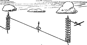

Может случиться так, что под облаком, к которому мы перешли, даже в пределах "рабочей" высоты не окажется сильного потока.. Как поступать в этом случае?
Ответить на этот вопрос лучше всего конкретным примером. Если, подойдя к облаку на высоте 700 м, вместо предполагаемого потока со скороподъемностью 3 м/с обнаружили подъем всего 1 м/с, то набирать высоту в нем нет смысла, так как это приведет к очень
-большой потере времени. Запас высоты позволяет рискнуть и сделать переход к ближайшему по маршруту облаку. В дни хорошей погоды облака располагаются довольно густо, на расстоянии 5 - б км одно от другого. Под новым облаком нельзя надеяться на подъем со скоростью 3 м/с, так как планер окажется ниже "рабочей" высоты потока. Но в пределах до 500 м (в соответствии с данными "разведки") еще можно встретить поток до 2 м/с (рис. 47).
Но если по метеообстановке ясно, что такое уменьшение скорости потоков не случайно и вызвано тем, что планер попал в кризисный район распада облаков, то в этом случае ничего не остается, как терпеливо набирать высоту даже в слабом потоке. Высота необходима для перехода через район распада к более мощным облакам. Такой район может быть довольно обширным.

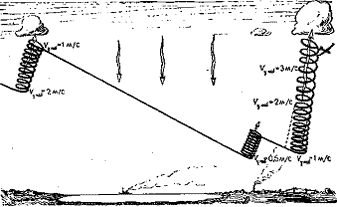

Допустим, что впереди по маршруту обнаружен большой разрыв между облаками - атермичный район. Тогда возможны два варианта действий: обойти этот район стороной или пересечь напрямую.
Если разрыв не очень широкий, не больше допустимой величины "перехода планера с вершины потока, то, конечно, надо набрать высоту в потоке до максимума, не считаясь с затратами времени. Если обходной маневр не очень уводит планер в сторону от маршрута, можно попытаться обойти атермичный район по крайним облакам, -опоясывающим его. В этом случае путь удлинится, но и потоки бу-.дут сильнее. Если даже не выиграете во времени, то сама надежность полета будет, больше.
Форсировав атермичный район и оказавшись на малой высоте, при первой же встрече с потоком, даже слабым, наберите высоту с таким расчетом, чтобы ее хватило для перехода к ближайшему облаку, под которым поток может быть сильнее (рис. 48).
Часто неопытные пилоты в таких случаях впадают в другую крайность. Оказавшись после форсирования атермичного района на малой высоте и войдя в первый попавшийся им слабый поток, они продолжают выпаривать даже тогда, когда имеющейся высоты с избытком хватает для перехода к следующему облаку. Понять такую перестраховку можно, но поощрять нельзя. Это потеря темпа, лотеря времени. Как только опасный район остался позади, надо снова выходить на "рабочие" высоты потоков, и, максимально используя наиболее сильные их части, стараться компенсировать потери времени.
