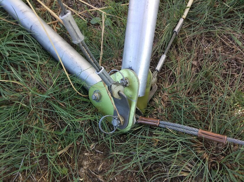

Критическиx переделок не было,геометрия каркаса осталась прежней.Переделал трапецию,вечно то болты,то гайки,то ключи в траве терялись,да и время занимает не в пример больше. Было и стало:

У паруса переделки критические, мне так кажется.
Во-первых он весь в морщинах. Как оно все расправится в воздухе остается только догадываться. Во-вторых, какая ткань использовалась? Как она тянется по диагонали?
А как ваши изменения на центровку повлияли? А на срывные характеристики? А на устойчивость? Вообще можете ли вы предположить, как изменения каких характеристик повлияют на полет?

Можно скроить лопух такой формы, что натяжение на последней лате не будет отличаться от натяжения остальных... (но такая форма будет не оптимальна для нехлыстатого крыла)chuffed88 wrote:А можно поподробнее, как подводила лата, упёртая в консоль?
В варианте с крючком на консоли - крючок ломался в полете...
В варианте со штырем в лате в виду плохого обзора при сборке втыкали штырь и в парус и "в молоко"...
Лично мое ИМХО, на аппарате типа "атласоид" использование латы с распором в парусе исключает многие варианты ошибок с этой латой при сборке... но вот Аэрос пошел по пути унификации... может оно и лучше... а может и нет...

Грустно то, что если вы где-то на своей конструкции гробанетесь, то в СМИ снова будут писать про то, что дельтапланы опасны... Страшно не то, что он не полетит. Страшно, если дельтаплан взлетит. Рано или поздно вы найдете горку для дельта, их не может не быть. Но вот не факт, что он полетит так, как надо. И вам не хватит опыта понять это на меньших высотах. А на большой это просто приведет к трагедии. Прислушайтесь к совету: не пожалейте 1000 тг и одних выходных, приезжайте в Алмату. Пообщаетесь с разными пилотами, увидите, как летают, вам объяснят, что делать и дадут возможность попробовать. Ведь если вы даже не видите своих ошибок в том 10-секундном полете, то как вы можете учиться? Ну не полетит дельтаплан с такими действиями пилота. Вообще спортивный дельт даже от земли бы не оторвался или сразу в крен ушел бы. А этот почему-то еще и полетел ровно. А вы жалуетесь, что крыло было плохим и сразу давай изменения вносить.

Да не полноценный полет это, а парашютирование. Вряд ли вы выложили худшую попытку. Слова "все, что смог выжать" говорит само за себя. Кстати, не вижу ничего зазорного в том, чтобы интересоваться, что вы за человек. За весь день ни один парапланерист ничего хорошего о вас не сказал.
Взлетели в ветер 7 м/с? Думаете есть, чем гордиться?
Что же касается моего понимания, то пилот в здравом уме вообще не попрется сразу летать и ставить рекорды по дальности и высоте, а пробежится с крылом по ровному и поймет его. Но турбулизаторы вас спасут, верьте! Кстати, а почему они так беспорядочно по всему крылу, что на морщины похожи? По диагонали, поперек, вдоль, да таким хитрым рисунком...
