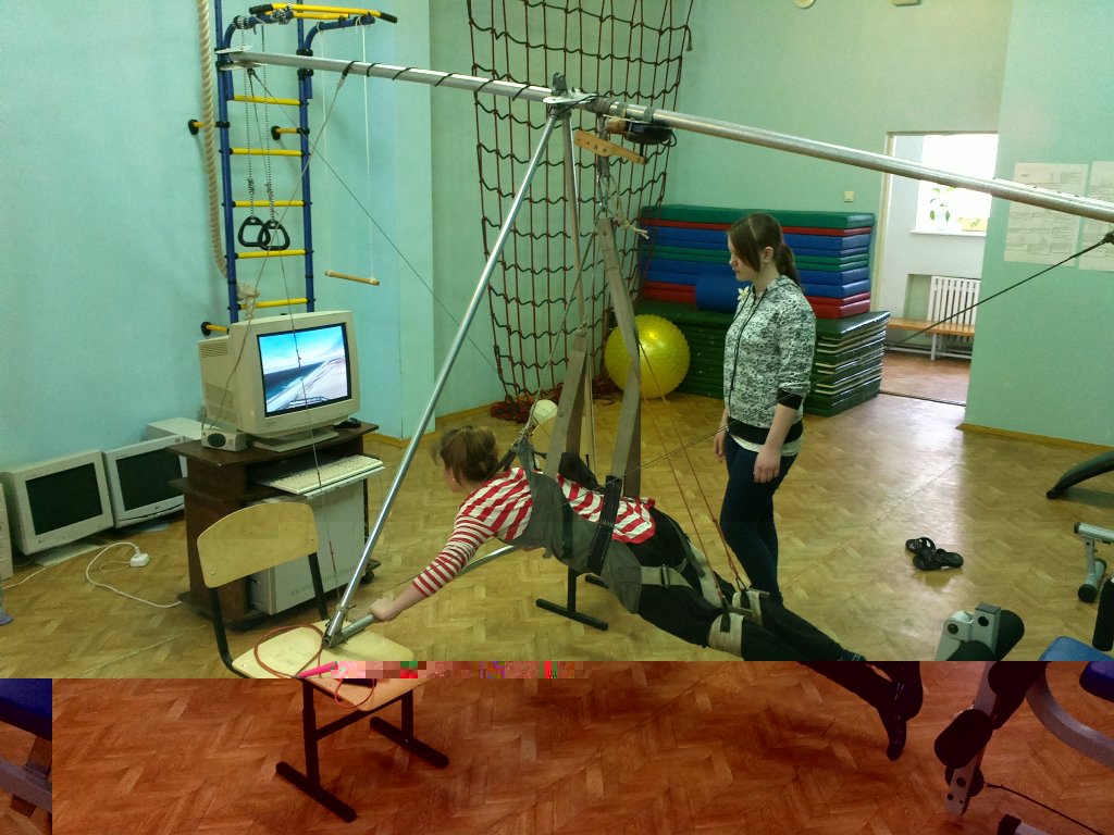

Прикольно, а датчики как ставили и с помощью чего симуляцию производили?

Переворачивается обычный джойстик и крепится к килевой трубе, сзади от ремня подцепки. Я лучше фотку потом выложу, если надо кому-то.

А как бы посмотреть узел соединения джоя с килевой или трапецией? Тема вообще ништяк!

К оси джойстика крепятся две дощечки, которые обхватывают плотно ремень подцепки. С двух сторон болты. Сделали лет н-дцать назад, так и стоит конструкция. Не исключаю, что можно сделать лучше.
