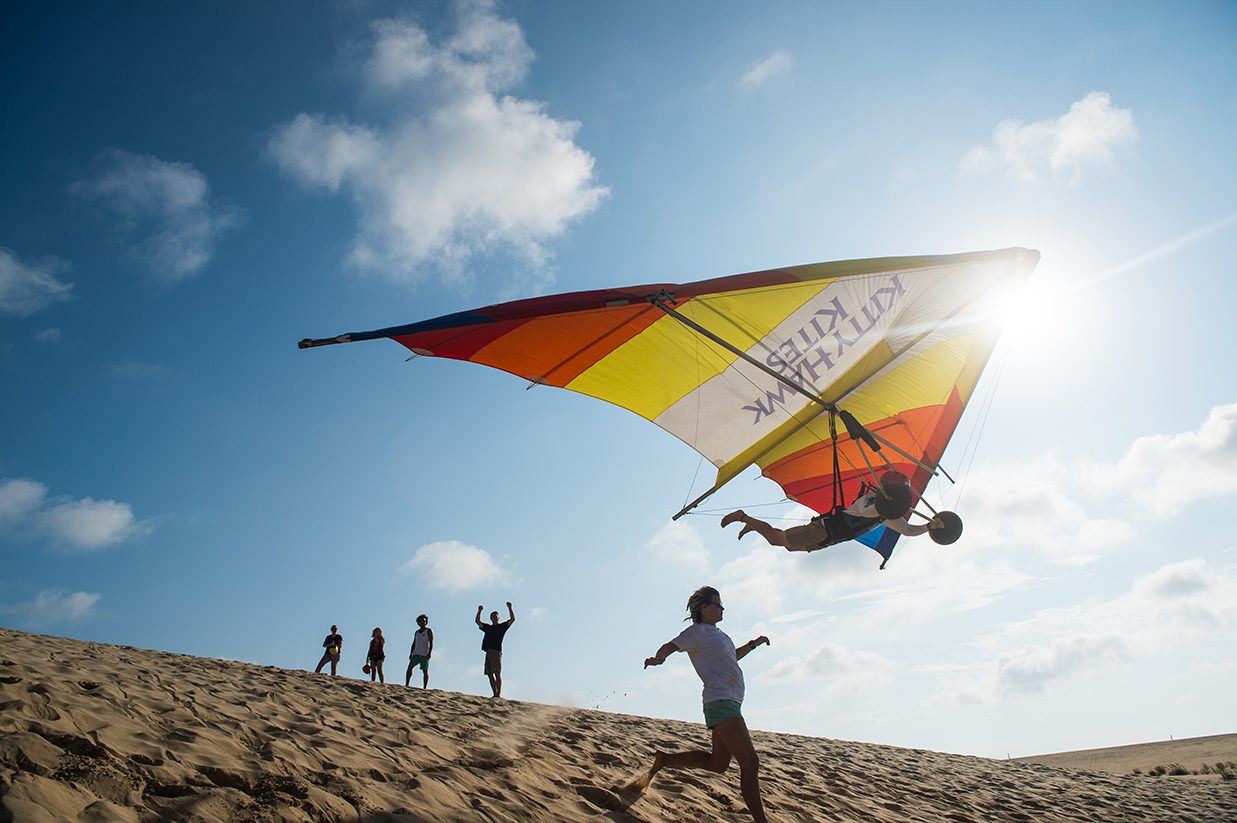

На момент написания классом стандарт было биконическое крыло (т.е. каждое полу-крыло было частью поверхности конуса) с одинарной обшивкой, типа этого https://www.kittyhawk.com/wp-content/up ... 54_web.jpg, которое имело наибольшее распространение. На рисунке у автора оно схематически и нарисовано.Serg111 wrote: ↑27 Nov 2020 04:17Здравствуйте.подскажите пожалуйста кто разбирается в аэродинамике.начал читать книгу Осташова В.Г. "Дельтапланеризм" и сразу появились вопросы по поводу геометрическим параметрам крыла.вот URL страницы:
