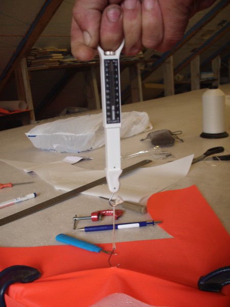

			Re: Абгрейд УТшки или новый Чебурашка.
Любопытно, а чем торгует "Марабу" в Химках? Дойчем, штатами, кетаем галимым или всем подряд? Сейчас на их сайте ткани как
товар не указаны вообще, но знакомые байдарочники говорят, что заказать можно как и раньше, и что тряпка неплоха.
Хорошая шутка. А если травление не применяется, то и трубы не анодируются., может поймете, почему в авиации почти не применяется травление... )))
 История создания Фирмы Полиант безусловно интересна.
 Вот только ткань из которой сшит парус нового Чебурашки под твоё описание не подходит. Не дуется, имеет отличную местную прочность куда больше чем у Полиант) . Да ещё и каландрирована лучше, аж на солнце блестит , как ламинированная.
А про тянется - время покажет. Если за год вытянется заменим.
Стандарты изучал и не нашёл причины чтобы не применять их для каркаса. В ВТТД русским по белому написано какие материалы можно применять для постройки дельтаплана.
